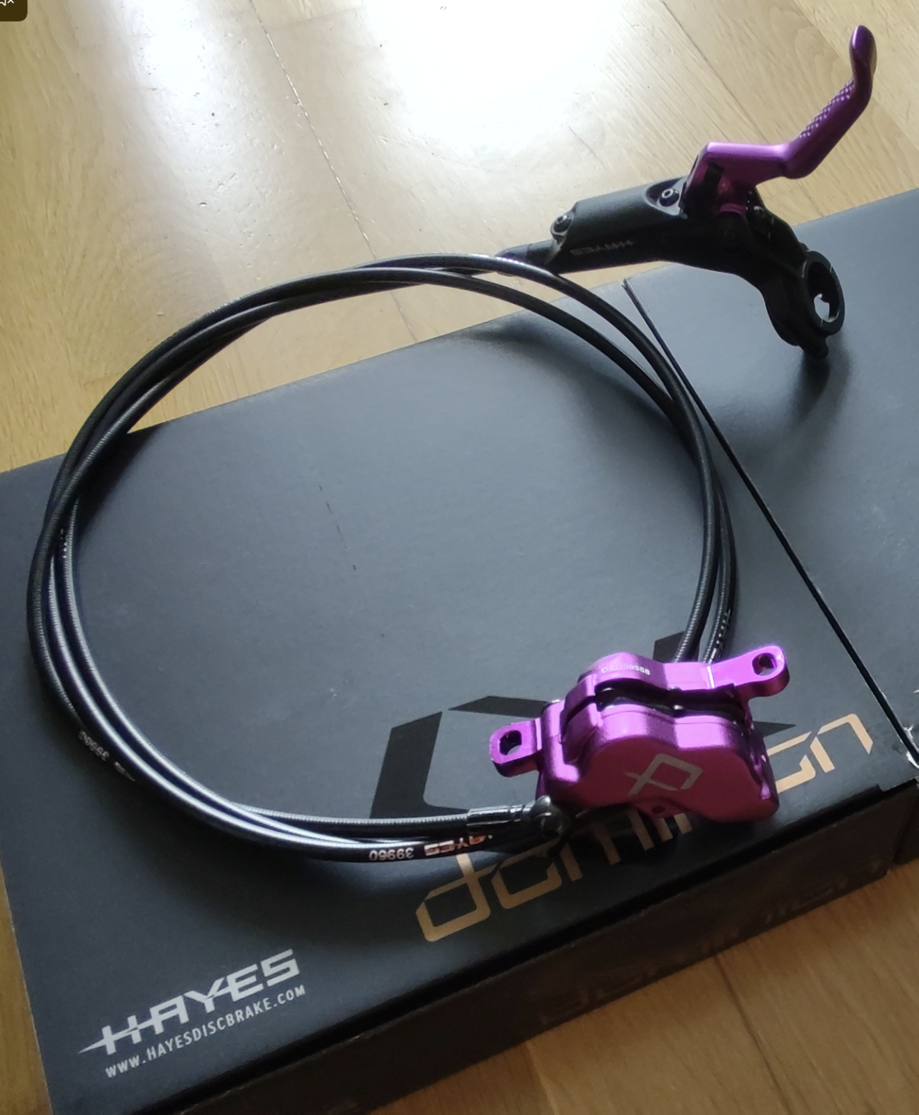

Schwarz. Wobei der Hebel etwas komisch grau ist, also nicht so ein kaltes grau wie auf den Bildern sondern eher ein wärmeres.
