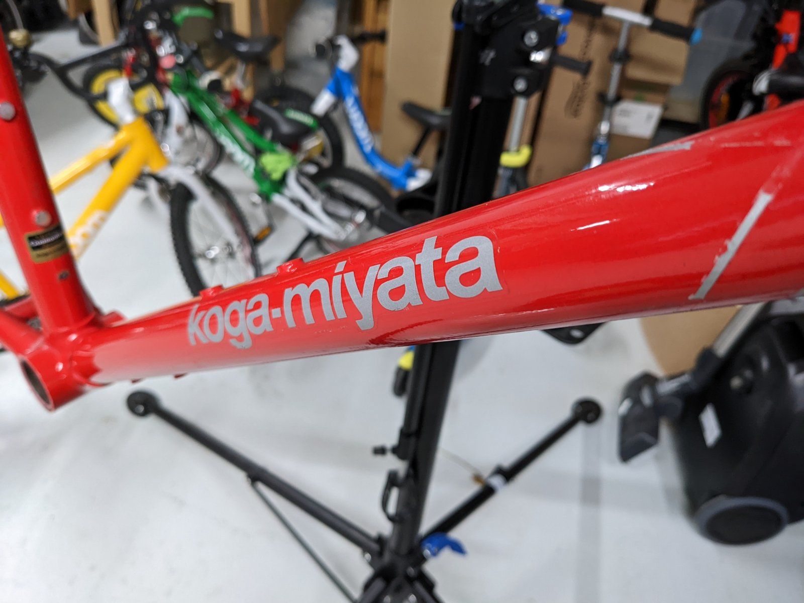

Hab mir ein neues Projekt "eingefangen" 😅
Eigentlich nichts besonderes, aber mir hat die Lackierung so gut gefallen. Nach der ersten Bestandsaufnahme ist der Rahmen noch in gutem Zustand. Die Decals lösen sich zwar an ein paar Stellen und Schrammen gibt's auch. Aber trotzdem, dass es wohl viel draußen stand, hat es nahezu keinen Rost. Dellen oder Risse habe ich, zum Glück, bisher keine entdeckt.
Solide gebaut also... Macht sich allerdings auch auf der Waage bemerkbar. Ausgangszustand mit allerlei Klimbim stolze 15,8 kg. 😳
Projekttitel daher "ForeRunner on diet". 😉 Mal schauen, wo wir da landen werden.

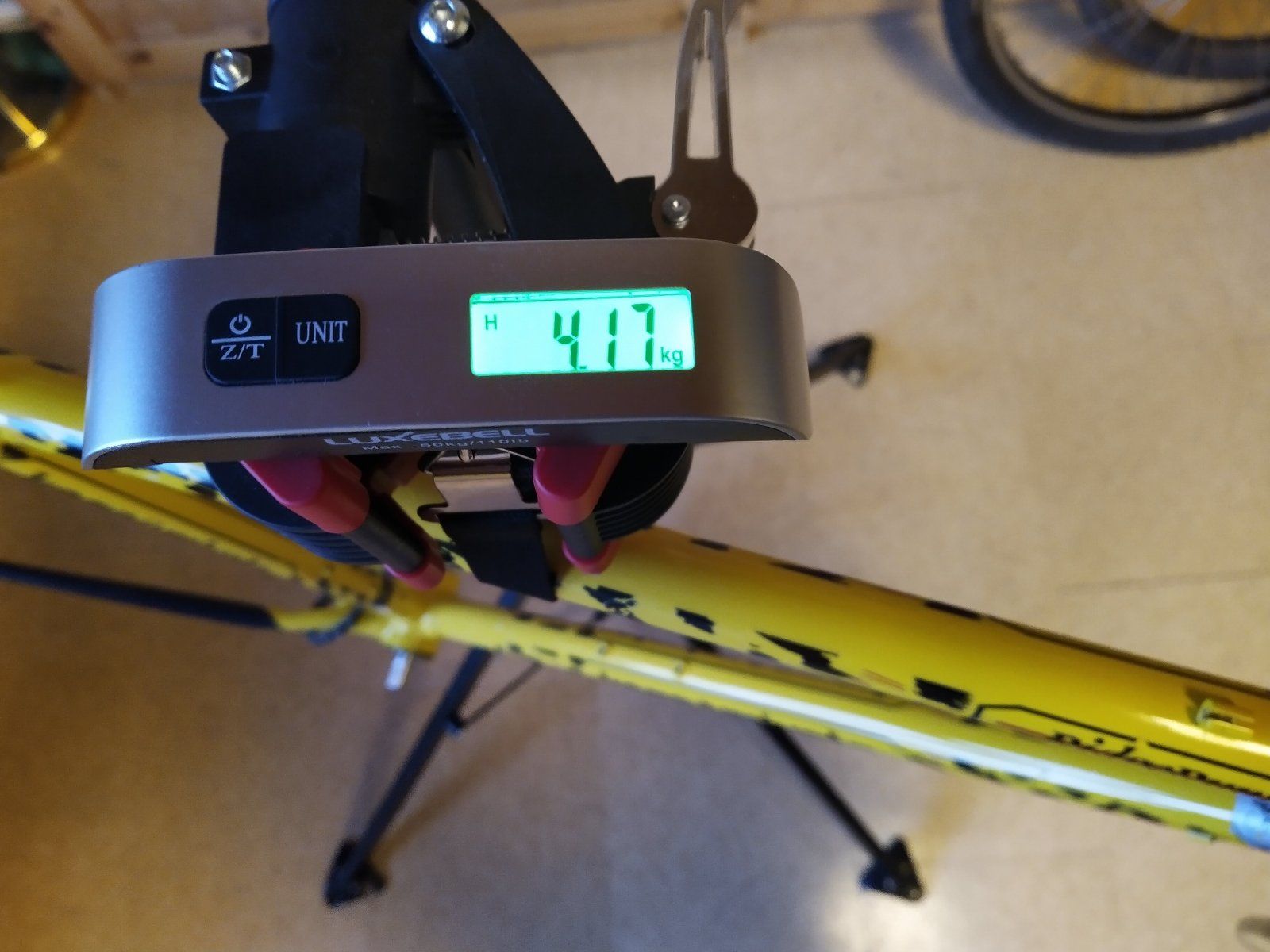

Rahmen(material, Muffen) scheint ja dem RidgeRunner von 89 sehr ähnlich zu sein. Wird dann wohl auch kein Leichtgewicht sein 😉
Bei meinem kam die Gabel schon auf über 1kg.
Welche Rahmengröße hast du?
Nein, ein Leichtgewicht ist es sicher nicht.

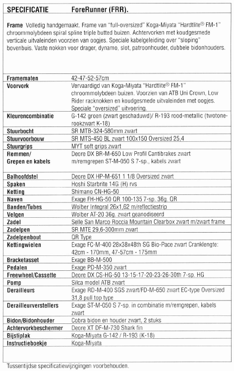

Die Rahmengröße ist 52. Gabel mit Konus wiegt ungefähr 890 g, der Rahmen (inkl. Lagerschalen vom Steuersatz) kommt auf satte 3165 g. Wenn ich mir aber z.B. das massive Tretlagergehäuse ansehe, verwundert mich das nicht mehr so sehr. Built to last... :D
Ja genau, Rahmen und Gabel sind aus FM-1. Und dann auch noch alles gemufft. :)
Ist wahrscheinlich das FM-1, 3-fach konifizierte Ishiwata Rohr. :i2:
Miyata hat stets alle Stahl Rohrsätze selbst gezogen. Ob FM-1, 2, oder 3 ... alles selbst hergestellt.
"Minderwertiges" Geröhr wie Ishiwata - ich spreche hier aus eigener Erfahrung - hat man nie verbaut.
Halbwegs ebenbürtiges Material kam vielleicht noch von Columbus oder Reynolds.
Jedes Koga Miyata, egal welches Modell, spiegelte die qualitative Spitze in der jeweiligen Kategorie dar!
Ok zugegeben, ich bin 100%iger Fan und vielleicht etwas voreingenommen 😉

Du hast recht. Ich weiß aber beim besten Willen nicht, wie ich in dem Zusammenhang auf das vorgenannte Ishiwata Geröhr gekommen bin? Ich meine, ich hätte da vor langer Zeit einen Beitrag über eine Zusammenarbeit von Fam. Koga und eben Miyata, und die wiederum mit Ishiwata gelesen.......gefährliches Halbwissen, wie es scheint.
Sorry.
Asche auf mein Haupt!
