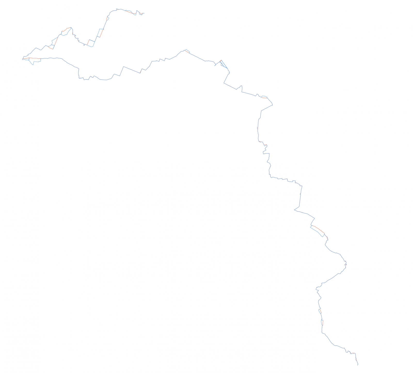

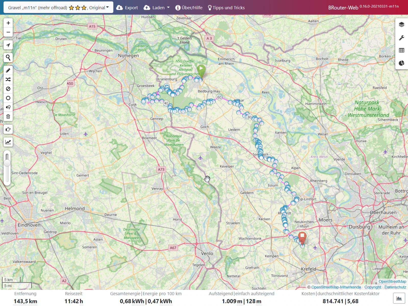

Und, was mir noch aufgefallen ist: in BRouter sind das 143 km, in Openrunner (bzw. meiner Aufzeichnung) 123 km.
https://www.openrunner.com/r/10934043
Kennst Du eigentlich einen URL Shortner, der mit den Links zurechtkommt?
Braucht man ja nicht - die verlinkte URL funktioniert doch erste Sahne. Muss man ja zum Glück nicht mit der Hand abtippen ;-)
Sind auch zwei verschiedene Strecken, nachfolgend mal visualisiert. Im BRouter sind einige Wegpunkte drin, die Hin-und-Her-Haken erzeugen. Wenn man die alle rauslöscht kommt das schon hin mit der Entfernung. Du kannst ja mal nach dem Import das Profil "Re-Routing" (von @zossebart) auswählen, damit kommst du evt. dichter an den originalen Track.
(Karte und Kartendaten © OpenStreetMap Contributors)
Aah! Der baut aus dem hochgeladenen gpx natürlich direkt einen neuen Kurs.
Jetzt verstehe ich. Da würde ich aber händisch nachzupfen, bevor ich das teile. Wie hast du die Unterschiede visualisiert, Screenshots übereinanderlegen?
