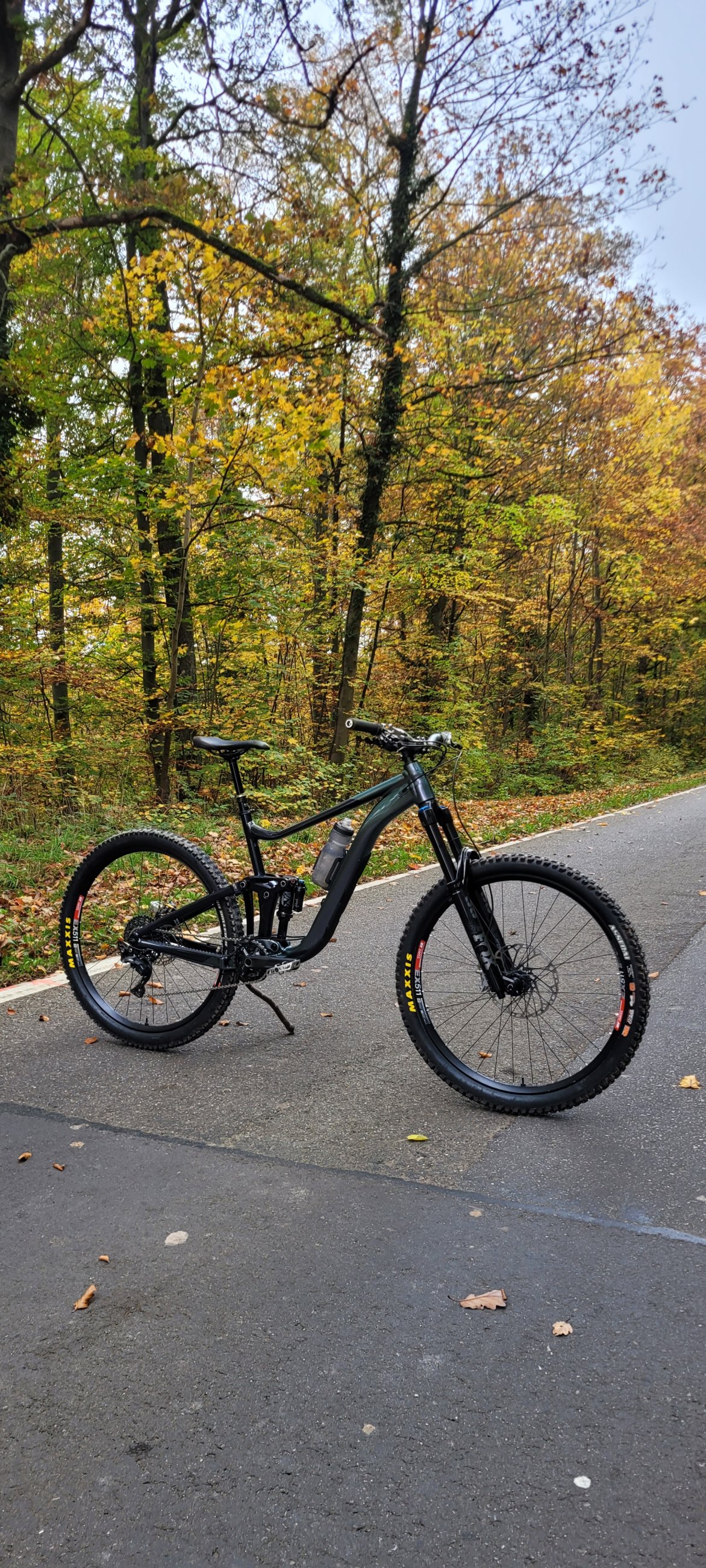

Hab das Bike am Dienstag bekommen und heute war die erste Ausfahrt und ich kann eigentlich nur sagen, dass ich restlos begeistert bin! 17kg out of the Box und ohne Montagepfusch (ist leider nicht mehr selbstverständlich), bisher auch noch kein Klopfen oder Pfeifen beim Fahrwerk vernehmbar 🙂
Die Kletterperformance ist völlig in Ordnung, 600hm gingen easy und auf manchen Segmenten war ich lt. Strava sogar schneller als mit dem Spectral 🤔 Im Downhill fährt es sich tatsächlich relativ ähnlich, wie das Spectral (gleicher Reach und HTA). Es ist jedoch viel laufruhiger und dämpft Unebenheiten besser weg ohne jedoch träge zu wirken, also im Grunde genau das, was ich mir erhofft hatte.
Also falls jemand noch überlegt sich das Rad zu kaufen, do it! Mehr Rad kann man für 2000€ wohl nicht bekommen..
