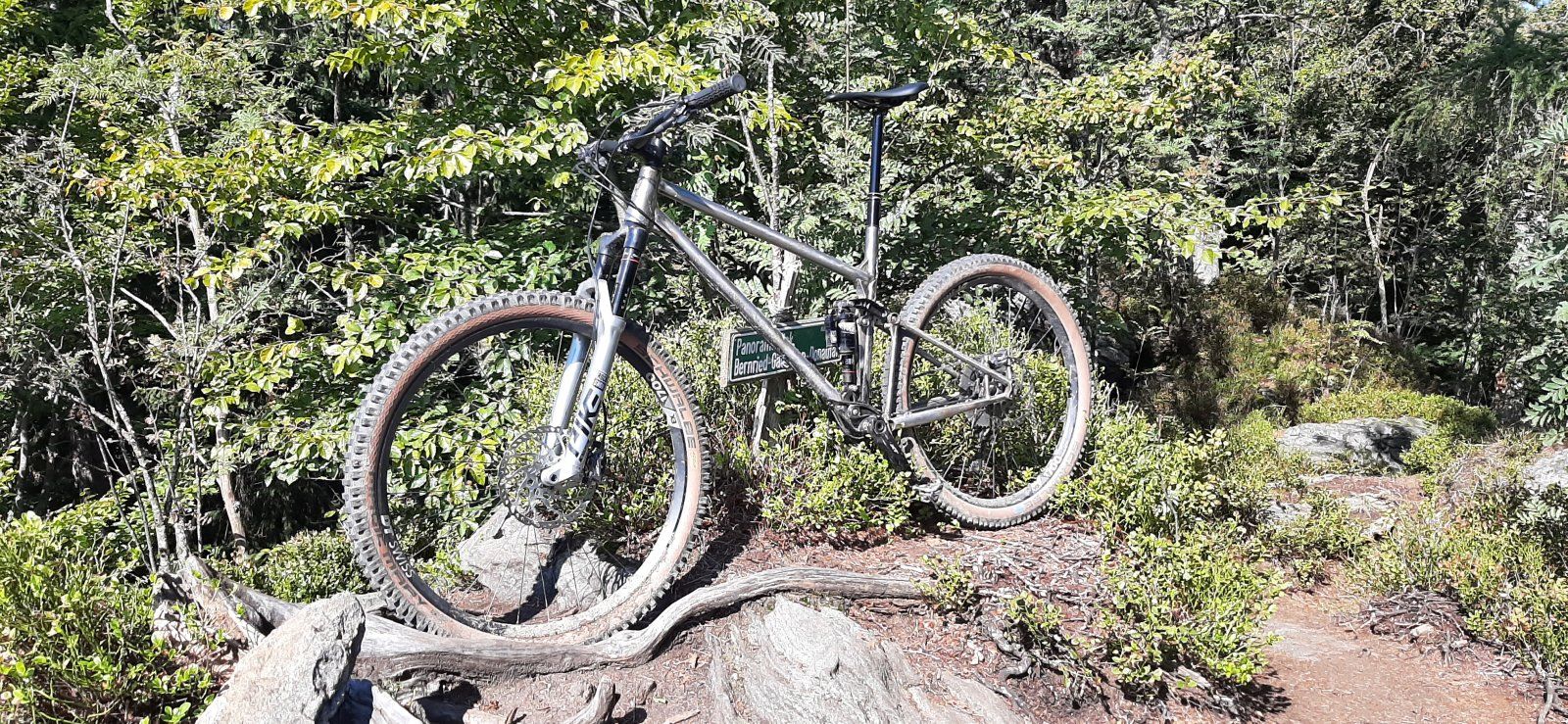

WELCHEN EINSATZBEREICH HAT DAS BIKE?
- Trail / Allmountain würde ich sagen

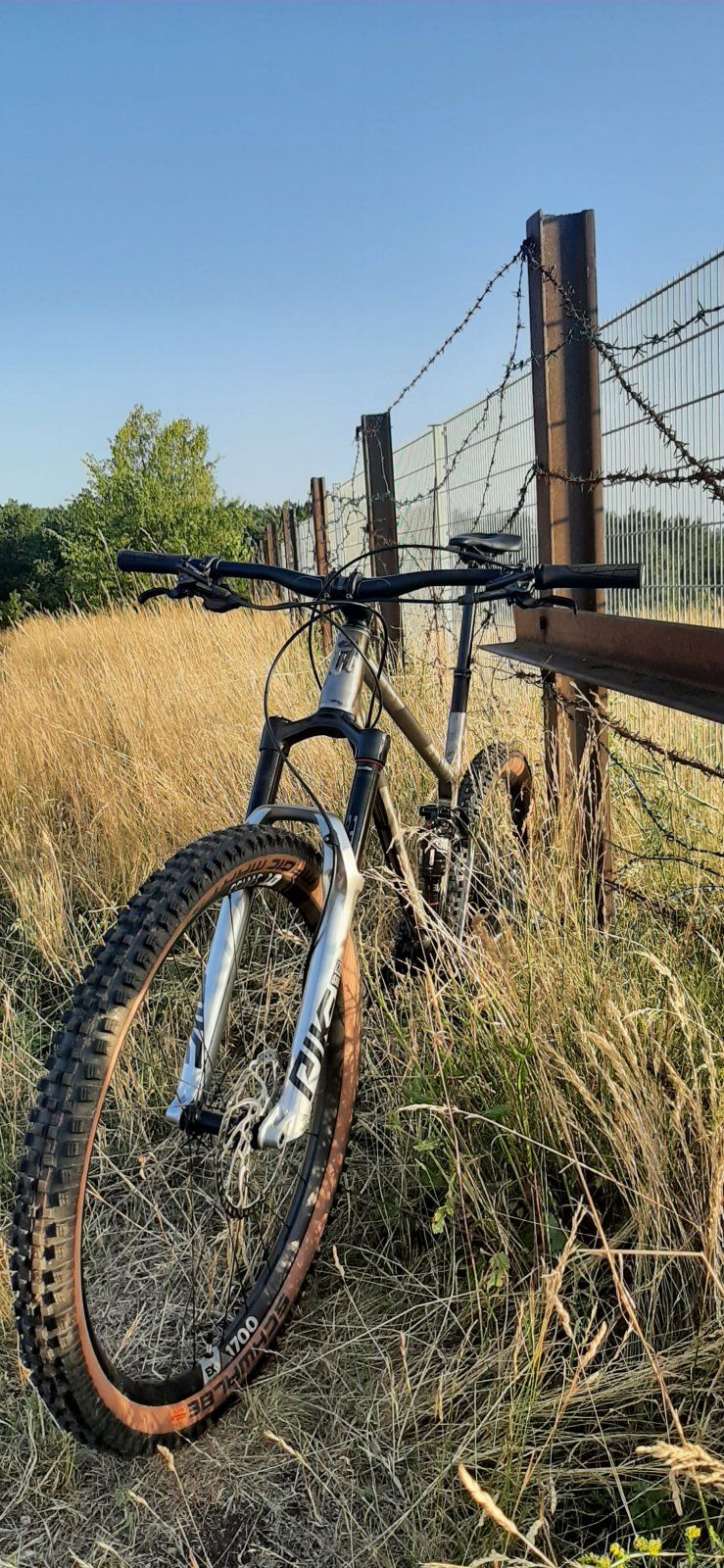

WAS WIEGT DAS BIKE?
Es ist zwar nicht das wichtigste Kriterium. Aber neugierig war ich schon. Die Kofferwaage hat sich bei 14,2kg eingependelt. Nicht schlecht für ein Stahlbike, oder?
WAS IST DEIN PERSÖNLICHES HIGHLIGHT AN DEINEM BIKE DER WOCHE?
Der Rahmen natürlich. Da steckt schon viel Herzblut drin. Aber ich habe dabei auch viel gelernt. Wenn man dann am Schluss endlich drauf sitzt, damit fahren kann und das Ding auch noch abgeht, dann ist das der Wahnsinn!
WIE FÄHRT SICH DAS RAD?
Wie erhofft eigentlich. Ich war mir sehr unsicher, ob es mir nicht zu lange oder vorne zu hoch wäre. Ob es mir zu stelzig und zu wenig wendig wäre. Aber alles passt. Das ist echt unglaublich.
Dank des steilen Sitzwinkels von 76° und dem Reach von 475 geht es bergauf wirklich gut.
Bergab gibt die Länge Sicherheit ohne, dass das Bike dabei sperrig wirken würde. Auf dem Trial über Wurzeln bleibt es ruhig und leise.
Natürlich würde das Bike im direkten Vergleich einer renommierten Marke den Kürzeren ziehen. Darum gings auch gar nicht. Aber ich finde es fährt sich überraschend gut.

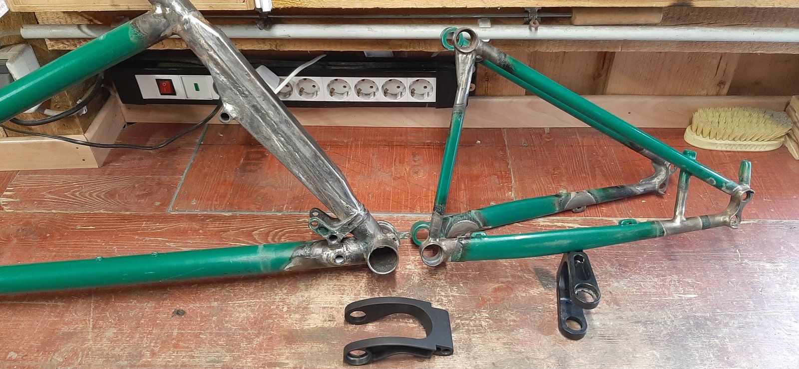

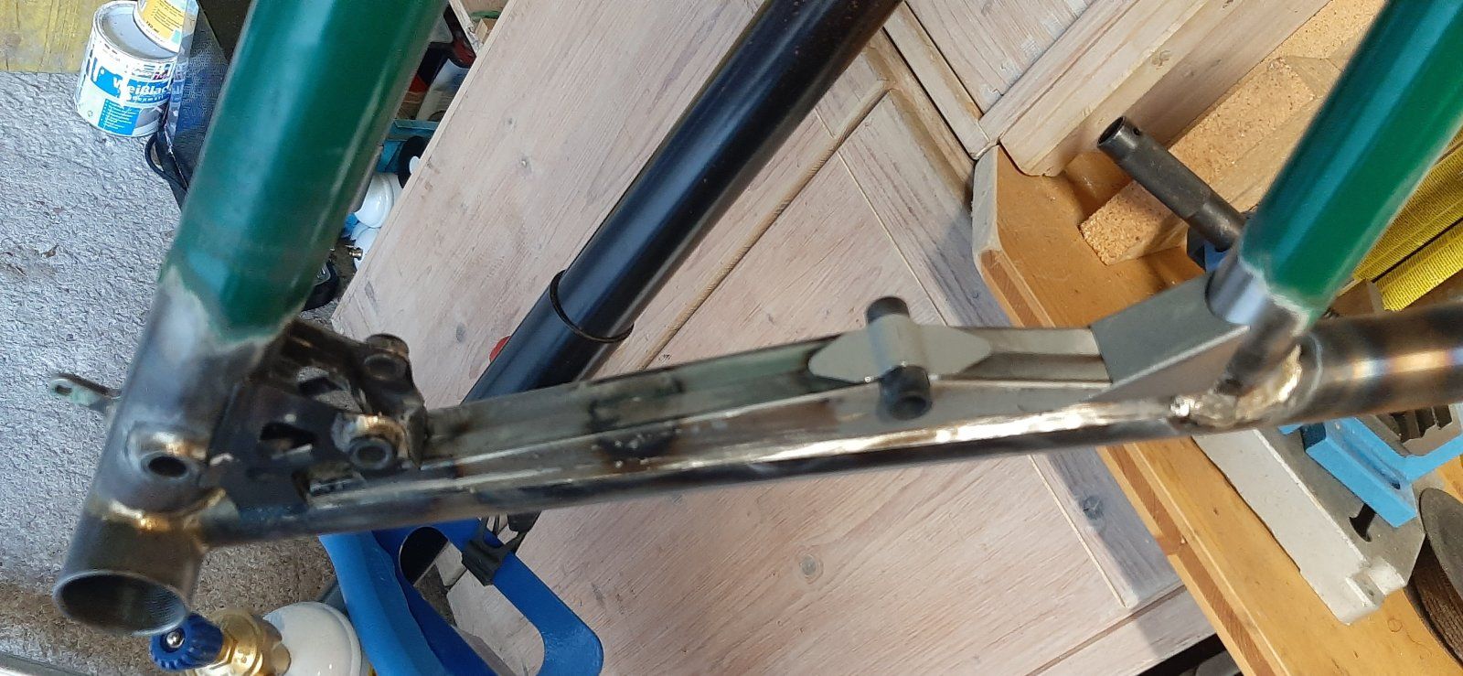

Eieiei. Ich hatte ja erwähnt, dass sich im Sattelrohr aufgrund Durchbiegung ein Wulst gebildet hat. Das war leider deftiger als erst angenommen. Das Sattelrohr muss es mächtig gebogen haben. Am Übergang zum Oberrohr war auch noch ein Wulst. Die Beschichtung hat dort auf der Oberseite auch Spuren von Überdehnung gezeigt. Mir ist sogar das nachträglich reingelötete Gusset vom Lager weggerissen. Und das Rohr hat sich nicht mehr ganz zurück gebogen. 2 mm Durchbiegung blieben zurück. Und das obwohl ich noch nicht mal richtig grob unterwegs war. Also nur etwas....
So kann ich das natürlich nicht lassen und das bike auch nicht benutzen. Zumindest nicht so, wie ich gern fahre. Also musste ich mir was einfallen lassen. Das Sattelrohr komplett rausflexen erschien mir echt zu heftig. Nur auf der Vorderseite verstärkten - was evtl. schöner wäre - kommt wegen den Schäden auf der Rückseite leider nicht in Betracht. Was es braucht sind Querschnitt und Blechkanten, welche die Biegekräfte aufnehmen können. Schließlich habe ich es so gemacht:
Um den Lagerpunkt der oberen Wippe habe ich das Gusset rausgeschnitten. Dann habe ich ein großes und dickeres Blech drum rum gebastelt - eigentlich sind es zwei Blechhälften. Die Abstützlänge hat sich dabei um ein vielfaches erhöht. Und auf der Rückseite habe ich auch ein gekantetes Blech über fast die ganze Länge gesetzt. Dann noch den Übergang zwischen Ober- und Sattelrohr schön dick nachgelötet. Soweit die Reparatur.
Aber wenn man schon dabei und die Farbe eh schon im Eimer ist, dann könnte man doch...... ja genau, dann könnte man doch auch die Bucks der Kinematik auch gleich ausmerzen (verhärtenden Punkt im Federwegsverlauf und Kontakt der Kettenstrebe mit Kette).
  • Neuen Umlenker für unten konstruiert und bestellt
  • Neuen Lagerpunkt ins Unterrohr gebohrt
  • Lagerbuchse gedreht und eingelötet
  • Am Hinterbau links die Streben zwischen Ketten- und Sitzstreben durchtrennt
  • Hinten an den Ausfallenden beide Kettenstreben eingesägt.
  • untere Lagerpunkte des Hinterbaus um ca. 25mm abgesengt und Kettenstreben am Sägeschnitt wieder gelötet
  • Durchtrennte Strebnen zwischen Ketten- und Sitzstreben verlängert und zusammen gelötet
  • Dabei die vordere lange Strebe im Winkel neu ausgerichtet (parallel zum Sattelrohr)
  • Lagerpunkt oben links zusätzlich abgestützt (hauptsächlich, weils sonst doof aussah)
  • Im Zwickel am rechten Ausfallenden ein kleines Blecherl eingesetzt.
  • Jo, und dann gleich bzgl. Zugverlegung noch a paar Aufnahmen gesetzt.
Von der Farbe blieb nun wirklich nicht mehr viel übrig. Aber soweit bin ich mit der Löterei nun fertig.
Ist jetzt natürlich leider auch ein paar 100g schwerer geworden. Is mia aba wurscht.
Nächste Woche komme ich wahrscheinlich zu nix. Aber das Innenlager nachschneiden und reinschrauben bekomme ich organisiert. Dann bau ich das Bike - so wie der Rahmen nun ist - einfach mal zusammen und fahre es. Da braucht es jetzt eine Impact-Referenz was hergibt. Irgend ein Drop halt, den mich runter trau. Und noch a paar satte, rücksichtslose Ausfahrten.
Und wenn das dann hält, dann zerleg ichs wieder und überlege, wie man so eine Pulverbeschichtung runterbekommt..... Hat wer Ideen dazu?
Hey, is ja dann eigentlich auch die Chance auf die nächste Farbe........

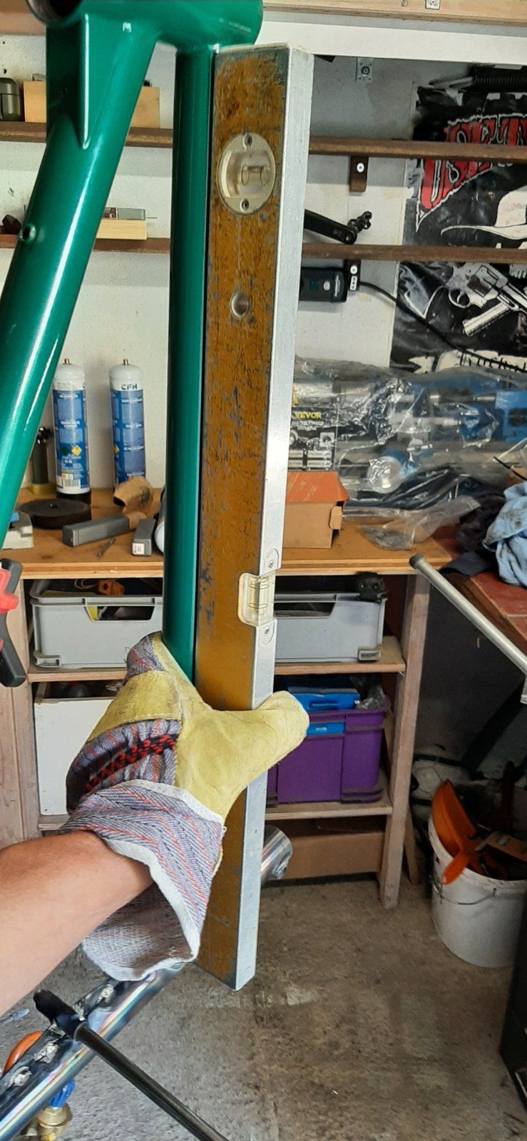

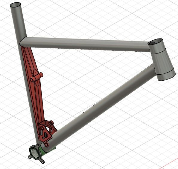

Die Rahmen-OP war gar nicht sooo schlimm. Die Poren noch mit weicherem Lot kaschieren. Dann gehts an den Aufbau der neuen Lagerpunkte - allerdings erst nach den Pfingstferien.
Unten habe ich das Rohr nicht am Tretlager sondern knapp darüber gekappt. Das hätte ich sonst nie sauber raus bekommen. Natürlich ist das innen verstärkt. Da steckt innen ein übriges, geschlitztes Stückerl vom Sattelrohr drinnen. Das habe ich vorher mit Silberlot benetzt. Quasi von innen gemufft. Von außen ist da noch ordentlich Lot reingelaufen. Das sollte also schon gut verbunden sein.
Wie es am Ende werden soll seht ihr anbei im CAD-Screenshot. Allerdings bastel ich noch einen massiveren Übergang zum Oberrohr - da kommt ein schönes Gusset in den Winkel. Vielleicht sogar oben und unten. Außerdem wird unter den 3-eckigen Blechen noch eine unsichtbare RIppe sitzen. Die seitlichen kleinen gekanteten Flügel dienen zur flächigeren Lot-Anbindung und bringen dank der Kantung zusätzliche Steifigkeit. Zusammen mit den erhöhte Querschnitt sollte das dann reichen.
Die Bleche sind aktuelle zum Lasern angefragt. Die Buchse drehe ich mir bei einem Kumpel in der Werkstatt. Wird scho. Und sieht doch gleich ganz anders aus.....
In diesem Sinne - never give up ;-)

Das sieht doch schon wieder sauber aus! Doppeltes Gusset würde meiner Meinung besser als ein einzelnes Gusset aussehen, finde die Idee mit der 2. Versteifung nach oben gut! Mit Gussets wäre es auch ein eleganterer Übergang von dem filigranen vorderen Teil des Hauptrahmens zu der massiveren Anbindung des Hinterbaus.
Aber egal was es am Ende wird, schreib bitte weiter deine Berichte! Finde das total interessant!
Ich muss sagen, nach dem langen relaxten Urlaub und jetzt bei dem schönen Bike-Biergarten-Bade-Wetter komme ich grad nicht recht in den Bastel-Modus. Aber heute war ich fleißig:
Das Unterlager, das Gusset oben und die Versteifung auf dem oberen Lagerpunkt liegen im Moment nur auf dem Rahmen. Daher das Foto in anderer Positon ;-) Und die größeren Blech sind auch erst einmal nur geheftet. Aber so wird es am Ende aussehen. Das gefällt mir jetzt schon deutlich besser. Und ich glaube, wenn mal der Dämpfer drinnen ist, dann kommt auch etwas Filigranität zurück. Weil der ist ja deutlich dicker als das ganze Gedöns.
Unter den Rippen-Blech mit dem oberen Lagerpunkt verbergen sich darunter noch 3 weitere Rippen, welche das Biegemoment erhöhen und den Lagerpunkt nochmals halten. So sind es dann insgesamt 5 Rippen. Und damit mir auf der Vorderseite des oberen Lagerpunkts keine Naht reißt, lege ich eben noch ein Versteifungsblech drüber. Da bin ich nun ganz optimistisch, dass das hält.
Tatsächlich musste ich etwas grübeln, wie ich die Lagerpunkte nun sauber ausrichte. Letzlich viel mir dann meine Wasserwaage ein. Die hing da so am Regal rum, hehehe. Rahmen zur Waage aurichten. Achse in den Lagerpunkt stecken. Achslage mit Wasserwaage checken. Das ganz in 2 Richtungen. 1x zum Sitzrohr und 1x zum Oberrohr. Bingo.
Für heute mach ich Schluß. Es ist einfach das Wetter zu gut....
Außerdem möchte ich nun noch ein weicheres Lot besorgen für die langen Nähte und das Kleinzeug. Mit dem härteren verbrauche ich schon viel Sauerstoff, damit ich die Temperatur herbekomme. Aber für das was jetzt noch kommt - da habe ich eher viel flächiges - ist es besser mit einem weicherem Lot welches schon bei etwas niedrigerer Temperatur schöner läuft.

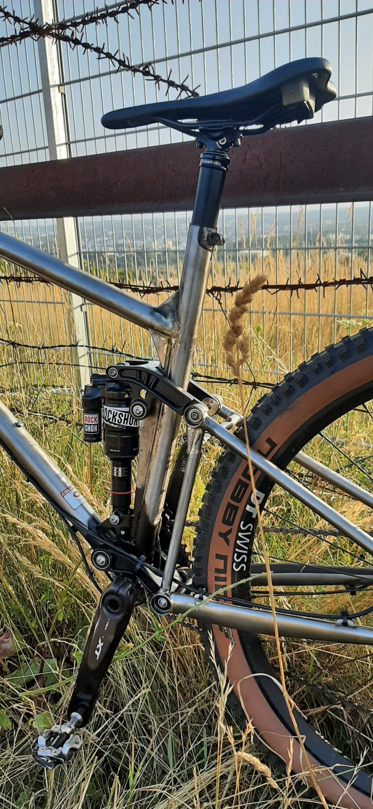

Hi Radbastel- und Radsportgemeinde,
meine erste Probefahrt mit der angepassten Kinematik. Volltreffer! Nichts klappert. Kein Kettenkontakt. Keine Verhärtung mehr im Federwegsverlauf. Kaum Wippen bergauf. Fluffig auf dem Trail und bergab. Der Hammer! Es ist echt ein irres Gefühl, wenn dann alles tatsächlich so eintritt, wie man es sich ausgedacht hat. Gut der Weg dorthin, war jetzt bei mir auch nicht einfach. Hahaha.
Bin ich nun fertig? Natürlich nicht. Ein paar kleiner Anpassungen muss ich noch machen. Aber da der Rahmen jetzt raw ist, sind Änderungen kein Thema. Das kleinste Ritzel springt noch. An der B-Schraube kann ich nicht mehr viel machen. Ich denke, dass ich mit der Kurbel weiter raus und die Kettenlinie etwas anpassen muss. Aber wer soweit gekommen ist, für den sind das jetzt alles Peanuts 😉
Gewichtsmäßig ist es ungefähr gleich geblieben. Zwar ist mehr Blech drin. Dafür ist weniger Farbe drauf. Rahmen mit Dämpfer und Achse liegt bei 3,66 kg. Bike komplett unter 14,5 kg. Nicht schlecht für ein Stahl-Bike, oder?

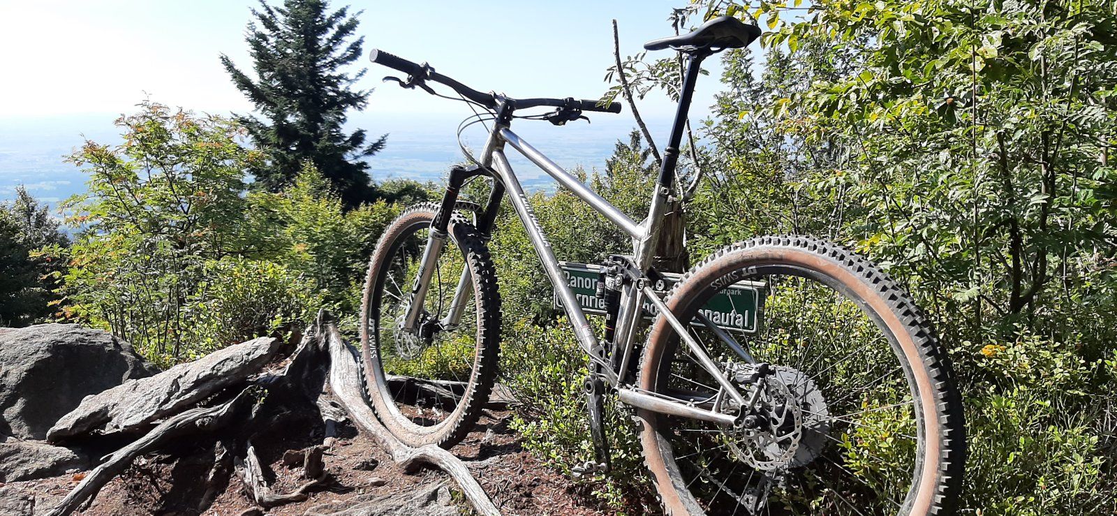

Total cool! Jetzt wird es Zeit für BdW oder? :D
Also zwischen Urlaub, Büro und Baden cruise ich tatsächlich auch mit meinem Bike durch die heimischen Wälder. Sau guad!!! Also auch das Bike ;-) Heute war ich noch schnell im Bayerischen Wald um auch was gröberes unter die Stollen zu nehmen. Als Härtetest quasi. Alles bestens.
Bergauf klettert das Rad 1A. Und bergab ist es super fluffig. Nur im Wiegetritt - da wippt es ordentlich. Das ist aber ok. Weil im Wiegetritt bin ich selten bzw. wenn dann nur kurz. Das ist auch logisch und wie folgt zu erklären:
Eigentlich ist die Kinematik bei mir gar kein VPP sondern eher ein Parallelgramm.
Der Kettenzug beim Tretten wirkt damit quer zur Bewegungsrichtung der Kinematik. Daher rührt sich da kaum etwas und das Ding geht straff nach vorne. Dazu noch der schöne steile Sitzwinkel und der Reach. Bingo. Einziger Wehrmutstropfen hierbei wird sein, dass die Lager auf der Kettenseite das wohl nicht ewig machen werden. Dann muss man sie halt mal tauschen....
Bergab dagegen kommen die Kräfte/Schläge von unten bzw. vorne unten. Das entspricht so ziemlich der Bewegungsrichtung von der Kinematik. Drum ist es hier recht fluffig. Dabei nähert sich beim EInfedern der Winkel zwischen Umlenkhebel und Dämpfer immer mehr den 90° an. Das macht die Kennlinie progressiv - was durch den Luftdämpfer noch unterstützt wird. Bingo bingo.
Beim Wiegetritt allerdings wirken die Kräfte auch von oben in Richtung der Bewegungsfreiheit der Kinematik. Das ist dann natürlich weniger effektiv. Vermutlich kann man einfach nicht immer alles haben ;-)

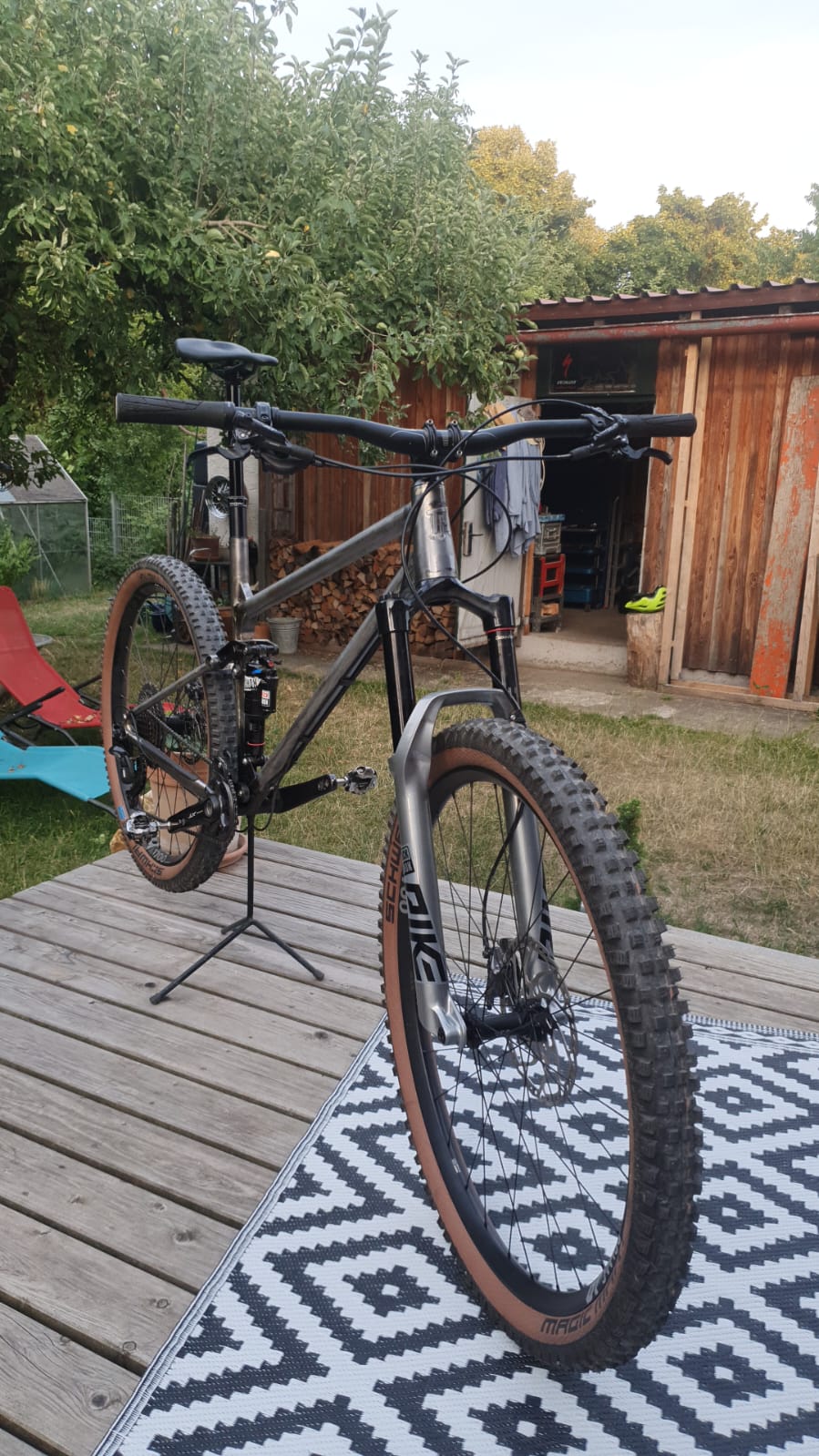

Zum aktuellen Farbkonzept: ich lass das jetzt die Saison mal so. Hier darf man alles sehen:
  • Bläschen in der Lötnaht
  • Unsauber verputzte Stellen
  • und auch rostige Flecken. Rostige Flecken??? Ja. Hatt schon mal wer in der Sonne matten Klarlack versprüht. Da sieht man echt kaum, wo man schon war und wo noch was fehlt. Und der Stahl macht nach ein paar Tagen keinen Hehl drauß, wo er nackig ist. Hahahaha
Kurz da wird nix vertuscht. Das ist mal einfach ehrlich ;-) (außerdem bin ich für etwas anderes grad zu faul).
Und ich kann den Rahmen damit auch etwas unter Beobachtung halten. Evtl. gibts dann nächstes Jahr ne neue Farbe drauf.

Hi Leute,
ich bin nun den ganzen Sommer über mit dem Bike unterwegs gewesen und es geht echt gut ab. Aber einige Dinge sind mir doch aufgefallen oder auf die Füße gefallen oder haben mir nicht gefallen. Und vieles davon kann ich an dem Rahmen einfach nicht mehr umbauen und zu einer 3ten Variante upgraden. Was soll ich sagen? Eigentlich hatte ich gedacht, dass mir das Teil so viel Nerven geraubt hätte und ich so etwas nie wieder machen würde. Aber Onkel Bob hatte recht. Es bleibt wohl nicht nur bei einem Bike ;-)
Wer wissen möchte, wie es weiter geht, kann das hier verfolgen:
Neues Projekt zur Version #3
Cheers T
Ach ja, ich hab natürlich gleich anfangs mal mit dem Neigungsmesser des Handy am kompletten Bike die Winkel gemessen. Theorie und Praxis waren selbstverständlich nicht gleich. Der Lenkwinkel war gemessen ein halbes Grad flacher als geplant. Aber ich dachte mir nix dabei, weil der Neigungsmesser wird eine Toleranz haben und der Boden war vielleicht auch nicht ganz im Wasser.
