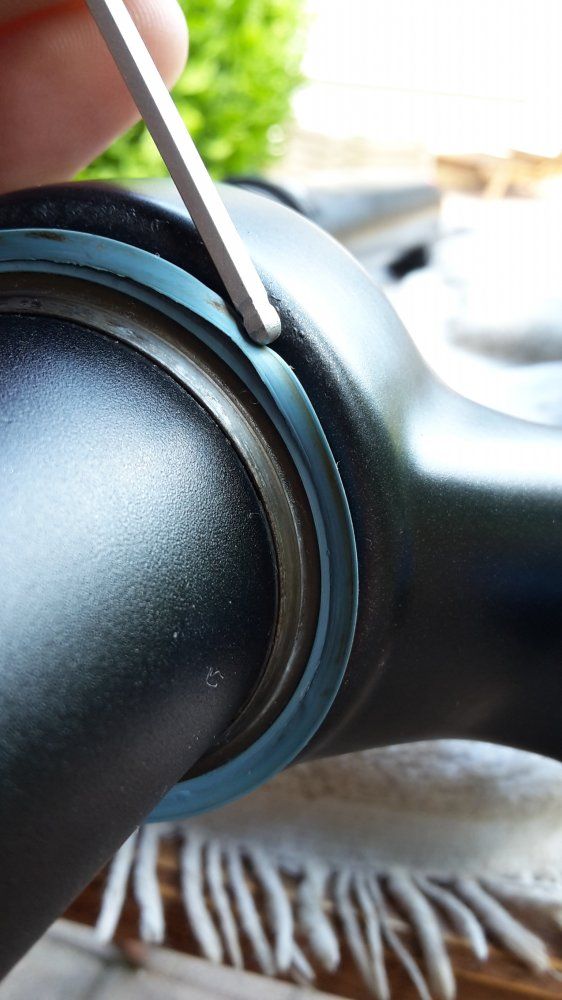

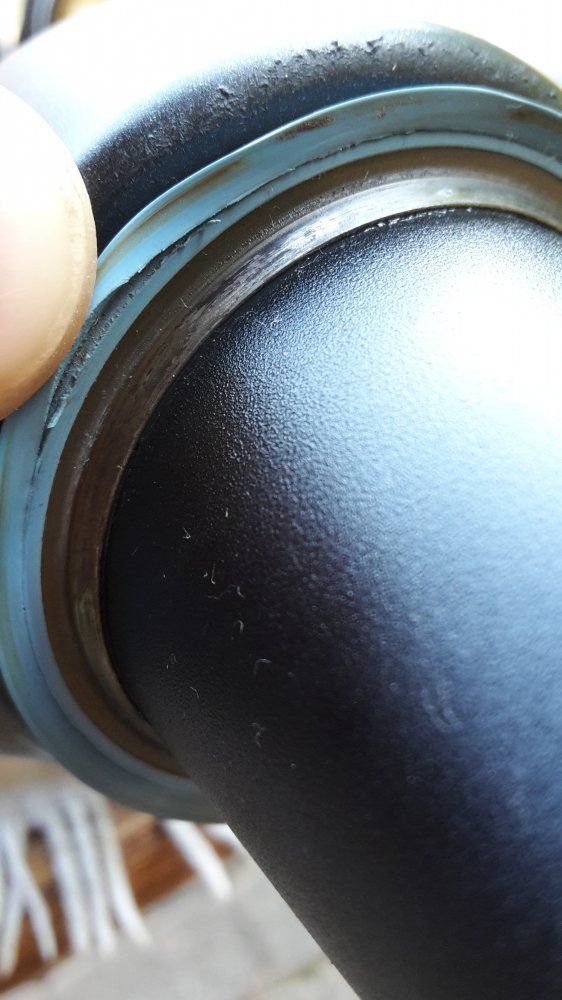

Moin,
Finde irgendwie keinen passenden Thread, daher einfach mal hier:
Die Dichtung an der Gabelkrone meiner 34er reißt auf.
Tauschen oder so lassen? Und wenn ja, kann man das selber machen?
