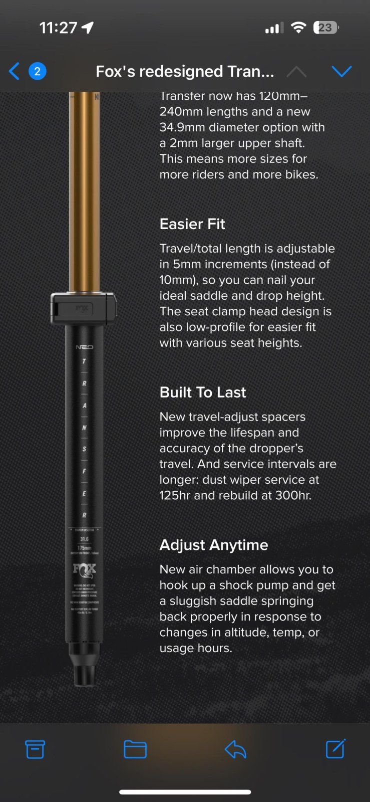

Wenn es nur ums Aufpumpen geht, dann kann ich das auch gern bis 300psi für einen machen, verleihen möchte ich das filigrane Teil jedoch nicht!
Was ich aber - aus Mangel an entsprechender Klemmung und der Gefahr Spuren zu hinterlassen - nicht mache, ist die große Überwurfmutter "oben" zu öffnen um die Führungen und Sealhead zu fetten, das kann der Besitzer, seiner >MY21, ja selber machen 😉
Der Preis ist aber völlig überzogen. Wie oft kann ich die Stütze zum Service senden, bis sich der Adapter lohnt?
Fox schreibt den Service alle 125h oder 1x/Jahr vor - was halt zuerst zutrifft.
Man muss sich also auch nicht wundern wenn die Stütze aus dem Komplettbike, Abverkauf oder nach nem 1-1,5 Jahr schlapp macht - fär <1 Jahr nach Kauf gibt es ja die Garantie....
Das kurze Intervall spricht ja dafür dass die Stütze ein "Luftproblem" hat - bis MY2025 zumindest (da ist jetzt der Komplettservice alle 350h weil man den kleinen - u.A. aufpumpen - selber machen kann) 🤷🏻‍♂️
Muss jeder für sich entscheiden was sich lohnt oder nicht, dann aber bitte nicht meckern wenn sie hackt weil der Druck fehlt ☝️
Mehr als ein kostenloses Aufpumpen für Geizhälse, oder die ohne Garantie, kann ich nicht anbieten 🤷🏻‍♂️

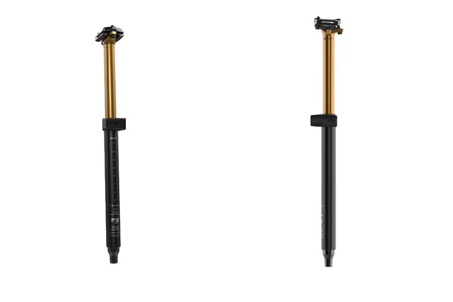

Hier der Erste Vergleich mit meiner Oneup 210 V2.
Soweit erstmal deutlich schwerer und länger als die Oneup.
Die Transfer lässt sich deutlich schwerer einschieben und der größere Wiederstand im letzten Viertel ist deutlich spürbar. Dagegen läuft die Oneup viel leichter und lässt sich mit weniger Kraft komprimieren.
Mal sehen wie es sich im Langzeit Test verhält.
