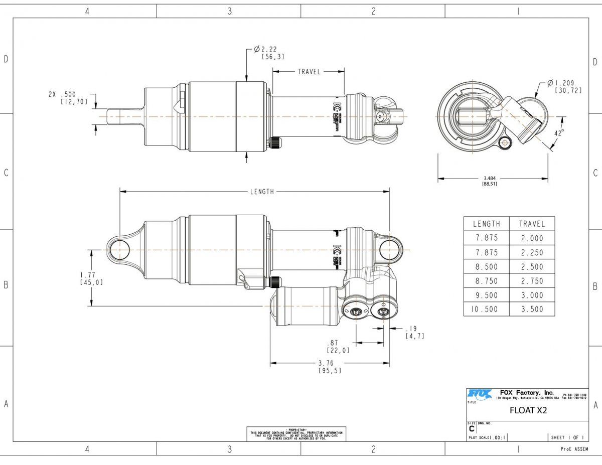

Hi Vincy,
danke für die zeichnung.
Ich meinte aber einen Schnitt um mal zu sehen wie und die Positivkammer/ Negativkammer liegen.
ich glaube die neue 34er hat einen Bypasd innen im Standrohr, das bräuchtest di dann sicher auch.
