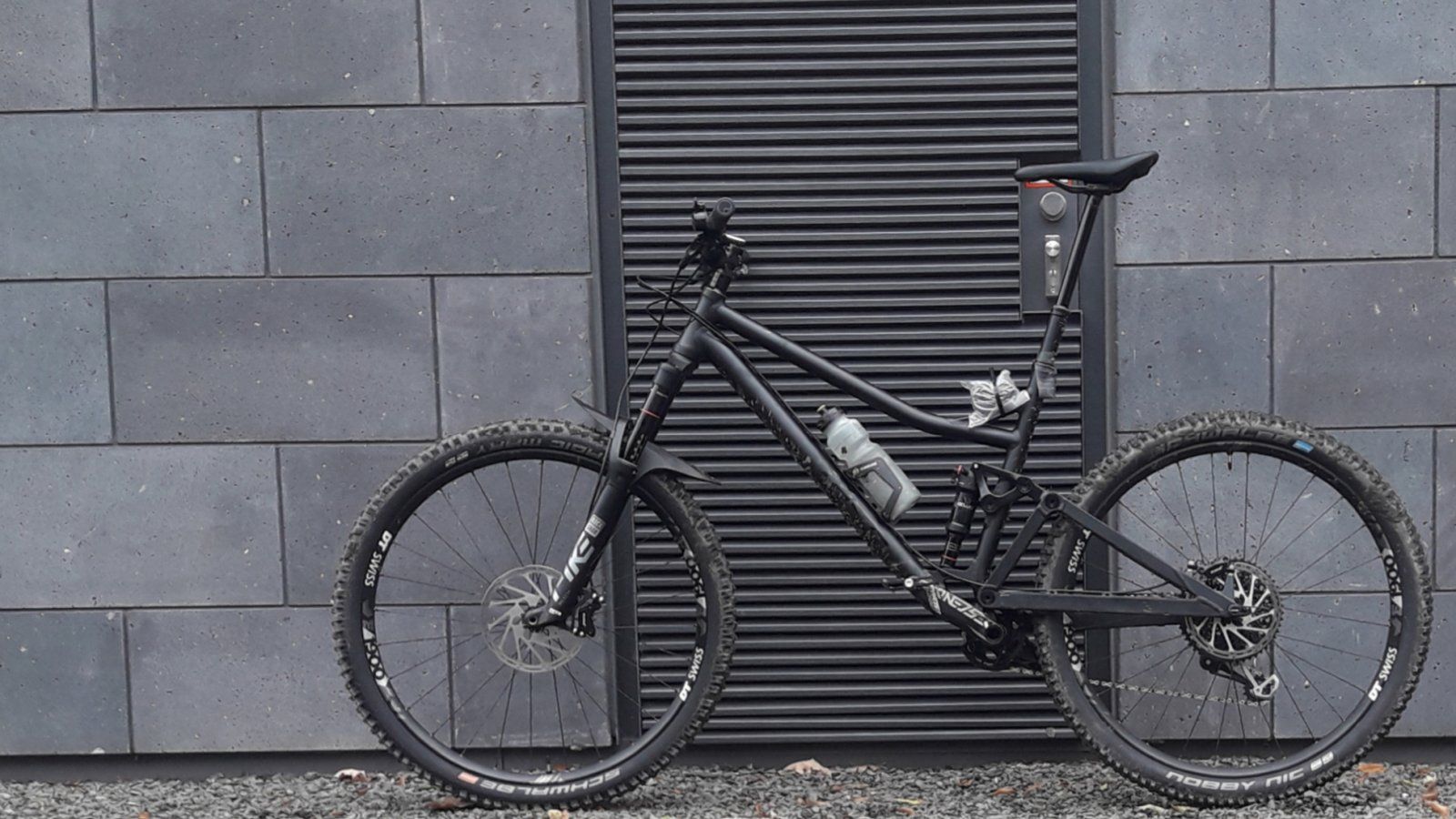

Statt langer Gegenrede hier mal ein Bild von meinem voll aufgeriggten Rad mit 210er Stütze im 51er Sitzrohr, so richtig gesund sieht das nicht aus und mehr Einstecktiefe würden da sicherlich nicht schaden...
M.
Würde jemand, der so hoch sitzen musst nicht auch etwas mehr Reach und eine höhere Front brauchen?
