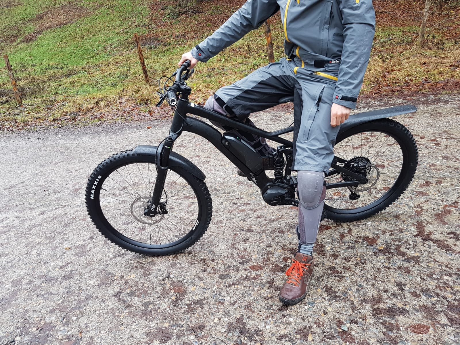

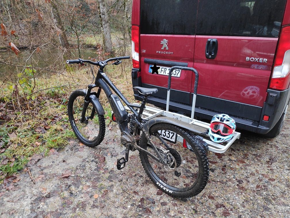

Hab noch eins gefunden... da wars noch sauber :).
Genau dieses Modell bin ich mal im Bikepark probefahren in L und XL (bei 1,85m). Ich hatte dieses deutliche "wie auf Schienen"-Gefühl, wie ich es noch mit keinem anderen Rad erlebt habe. Ich rätsel bis heute woran es lag...
Weil ich sonst noch nie E-MTB gefahren bin, also tief liegendes Rahmengewicht? Kettenstrbenlänge? Reach/Stack?
Könnte es nicht bei E-Bikes komplett andere Anforderungen geben bzgl der Geometrie? Abgesehen von Motor und sehr langen Kettenstreben, die das bergauffahren einfacher machen, sind die Anforderungen des Kunden derzeit oft ganz andere.
Ich erlebe hier sehr oft E-Biker mit 150-160mm Federweg, die flache bis mittelsteile Forststraßen bergauf fahren, diese dann wieder runterkrachen oder auf relativ einfachen Trails gemütlich bergabfahren. Die kurzen Superenduros waren damals auch recht hoch. Für den Einsteiger angenehmer und einfacher zu beherrschen, als die Bikes mit langen Reach und ultraflachen Lenkwinkel herauskamen.
Trifft natürlich nicht auf jeden zu. Wie groß bist du denn?
liegt am gewicht und evtl. hattest du plusreifen drauf. das ganze gab dir sicherheit. mein mitfahrer hat sich auch ein kato gekauft und ist damit im bikepark vieles gefahren was er sich sonst nicht traute. mittlerweile hat er sein mtb entsprechend dieser vorlieben aufgerüstet. jetzt ist es schwer und hat bergauf und handling nachteile. dilemma.
Ja, vermutlich, zumal hinten war ein DHR2 in 2.8 drauf.
