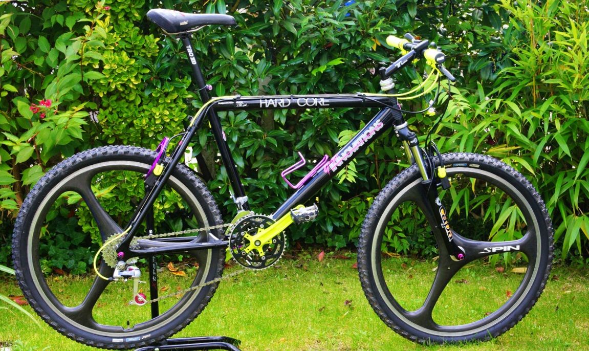

Ein Classicer will kein Classicer mehr sein ;) Grove Innovations HardCore Aufbau
sehr schöner Aufbau und so übertrieben bunt finde ich es gar nicht. Wirkt aber am Bildschirm immer anders. Ich bin gespannt wie die Probefahrt mit diesem "groovigen" Gefährt verläuft!?! :D
Das stimmt leider alles, dass es am Bildschirm bzw. auf den Fotos etwas anders kommt. Ich habs ja schon mit Unterbelichtung probiert, aber die Farbe der Kurbel ist nicht 1:1 rüberzubringen. Sieht man auch an den Maguras. ein echtes neongelb sieht anders aus als auf den Fotos. Genau so ist es auch bei der Kurbel :rolleyes:
Durch den schwarzen Rahmen leuchtet alles halt noch extremer...bin selbst auf ne Proberunde gespannt. Der verbaute Sattel mit der Stütze hatte 890 Gramm :eek: Diese Stütze hat jetzt 330 Gramm (und ist noch 400 lang) und das Serfas Sitzsofa... :ka: 350 werdens auch sein...also nochmal 200 Gramm reduziert. Müsste dann bei 14,4 jetzt liegen seit der letzten Wiegung mit 14,6. Ein KLUMPEN :eek: :lol:
Aber das ist ja auch ein classicer/Poserbike/Eisdielenkarre/Schönwettertourer. Damit will ich sicher keine 1000 Hm vernichten ;)

Ich würde gerne mal noch ein Bild sehen, auf dem es komplett auf einen geraden Untergrund steht. Damit man mal die Steigung des Oberrohrs erkennen kann.

:eek: Vergessen zu wiegen :heul: Aber soll ja nochmal getauscht werden nach einer ersten Testrunde. Dann hole ich das nach...
Ansonsten finde ich das hier:
Federgabel / Serie : RST Capa / Federweg: 80 mm / Gabelschaft: 1 1/8 Zoll / Federsysteme: Stahlfeder, Spiralfeder / max. Bremsscheibengröße: 160 mm / verstellbar: Vorspannung / Achsversion: Schnellspanner / Canti-Sockel / mit einstellbarem Federweg / Einsatzbereich: Cross Country, Trekking / Gewicht: 1.900 g

Gabel steht ja außer Diskussion, da kannste bei Stütze, Sattel und Gabel noch ne Menge optisch rausholen.
Bitte die Kabelbinder abmachen, schon den "Lack" !
Für Maguras gibt es so Klemmschellen die man in die normalen Zuganschläge schraubt. Sieht gut aus und hält schön.
Leitung kann man dann auf Spannung halten und macht 2 Jagwire Rahmschutz TopTubes 6mm druff, damit da nix am Lack schrammelt.
Sieht auch besser aus.
Haste gut gemacht Holger :bier:.
Unter den Kabelbindern ist TESA ;) Auf dem 3.letzten Bild vom Steuerrohr, wo man den XTR Schriftzug lesen kann, kann mans unter dem Kabelbinder leicht erkennen:daumen:
Gabel ist ohne Worte :eek: Stütze ist ne 10 Euro Stütze als Platzhalter bis ne purple kommt. Sattel hab ich das Serfas Sofa montiert, weil schon Serfas Reifen drauf sind. Da hätte ich noch einen anderen zur Auswahl...der würde es optisch leichter machen:daumen:
Meine letzten Magura Schellen hab ich grad irgendwo verbastelt...wenn ich nur wüsste wo :eek: :ka: Ah ja...jetzt fällts mir wieder ein...am Team Titan, weil da ne Scheibenbremse dran kam :daumen: Der Rahmen war mir wichtiger nicht zu zerkratzen als dieser hier :rolleyes:
Hab sogar noch Reste von Carbonfolie ans Steuerrohr gepappt, damit da auch nix scheuert...sieht nix aus, aber erfüllt erstmal den Zweck...und alles besser als nochmal zur Poliermaschine greifen zu müssen ;)
So stehts gerade :D - also Schnellspannerachsen auf einer Höhe ...;)
Aber es kommen noch Bilder aus freier Wildbahn mit Fahrbericht:daumen:

Die Federgabel wiegt deutlich mehr als 1900g! Die geben das Gewicht immer ohne Steuerrohr an! Und selbiges wird dann aus Stahl mitgeliefert, könnte ja sein, dass noch ein Gewinde drauf kommt. Mit Beschiss* und Steuerrohr wird die dann eher bei 2,5kg sein.
*: Beschiss ist der der rein zufällige Messfehler, der die meisten Hersteller bei der Gewichtsangabe nach unten drückt. :D
:lol: Genau so....jetzt wo Du es sagst find ich es auch im Kleingedruckten :rolleyes:
...kommt erst, wenn man auf "mehr anzeigen" gedrückt hat: "Sonstiges: ohne Gabelschaft / "
bzw. auch so explizit erwähnt bei Rose:
http://www.roseversand.de/artikel/rst-capa-t-26-mtb-federgabel/aid:245457
59 Euro ist der aktuelle Preis :lol: Was es alles gibt...kann man für das Geld nicht selbst machen...:eek: Komischerweise schien sie von der Performance im Stehen gar nicht so übel. Hat sensibel sofort eingefedert. Dämpfung konnte ich nicht testen...ach so...da stehts ja: Dämpfung: KEINE :lol: :eek: wird ein schöner Presslufthammer sein...und die Gelegenheit meine Actioncam mal zu testen. Muss ja irgendwie gehen die auf die Gabel auszurichten :D
Aber mal Spaß beiseite: Wie soll das denn aussehen mit einer 6 cm flacher bauenden Gabel :eek: Das geht doch Richtung unfahrbar...da hat man ja schon im Stand das Gefühl, dass man sich mitten im Überschlag befindet ...

Fährt sich recht normal. Die Gabel ist besser als vieles so hochgelobtes aus den alten Zeiten. Total sensibel, dann schön progressiv beim Bremsen und die fehlende Dämpfung ist dort, wo ich gefahren bin, nicht weiter tragisch. Für das Geld ist das ne klasse Gabel. Ohne die wäre ich die Wurzelpisten gar nicht gefahren...das hat es echt angenehm gemacht.
Man sitzt recht hoch und hat das Gefühlt auf einem viel zu großen Rad Platz zu nehmen. Beim Fahren relativiert sich das...ganz normales Gekurbel wie mit anderen Rädern auch.
Die Gabel baut aber wirklich zu hoch. Der Lenker schlägt fast von alleine um...viel zu nervös mit der Gabel. Aber je schneller es wird, umso angenehmer...die Bremse war nach kurzer Zeit auf die Felgenflanke eingeschliffen. Bremst wie ne Magura bremsen soll. Das klappt bestens...
Der Sattel ist Mist...aber das wusste ich vorher, sonst hätte er nicht bei mir in ner Kiste gelegen :lol: Aber rein von der Geometrie könnte ich mir damit auch bisschen längere Touren vorstellen...aber das kann täuschen.... war ja nicht wirklich viel gefahren. Mehr Pausen zum Handy aufbauen und wieder einsammeln als rumgegurkt;)
Möchte mal wissen wie sich dieses Rad mit der originalen Starrgabel fährt. Ich glaube, da wäre der Holger sicher um die Wurzelteppiche herumgefahren. Und die Idee damit evtl. längere Strecken zu fahren, wäre erst gar nicht aufgekommen.
Muss ja seinen Grund haben, warum sich diese Bauform nicht durchgesetzt hat. Ich denke, dass ist ein eher schlechtes Rad, speziell ohne Federgabel. Eine Irrung der damaligen Bike-Entwicklungen. Vielleicht ist dieses Bike aber auch gerade deswegen absolut erhaltenswert. Jedenfalls ist es zumindest schön anzusehen.
