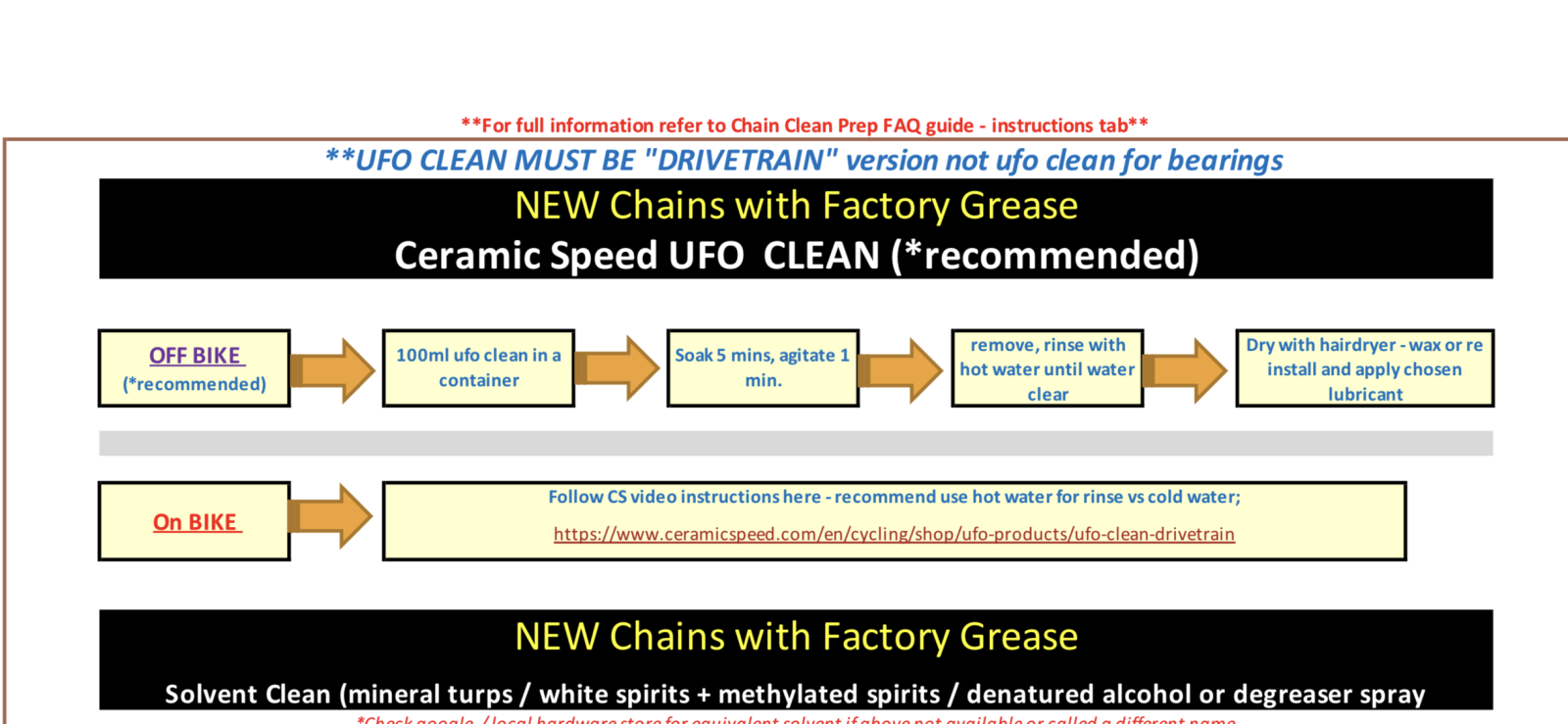

Für den 2ten Versuch mit einer neuen Kette halte mich jetzt an die Anleitung auf ZFC und nehme den UFO Reiniger.
Geht mir auch mehr um andere Langzeiterfahrungen aus der Praxis mit dem Flowerpower Wachs, denn die Testergebnisse von ZFC hören sich schon fast zu gut an.
Das UFO Reinigungsmittel ist absolut genial für die Entfernung der Werkschmierung! 100ml pro (nagelneuer) Kette… Danach heißes wasser bad und fertig. Hatte sogar zur Sicherheit über Nacht noch in isopropyl alcohol eingelegt! Ich habe an diesem Wochenende für unsere Bikes komplett auf X01 Ketten umgestellt und ebenfalls nun komplett auf Effetto Mariposa Flowerpower Wachs unterwegs!

Wie gesagt wenn man es in einem Rutsch machen möchte. UFO clean, paar Minuten einweichen/schütteln, abwaschen mit heißem Wasser. Die Kette „komplett trocknen“ am besten geht das mit Hitze, Kette wachsen und fertig.

Wachs steht und fällt mir der ersten Kettenreinigung.
Im Idealfall ist die Kette komplett blank, sowohl innen als auch aussen.
Auch sollten im besten Fall keine Rückstände z.b. von den eingesetzten lösemitteln auf der Oberfläche sein.
Man möchte also eine komplett blanke Metalloberfläche.

  • In Terpentinersatz einlegen, zwei Minuten schütteln
  • über Nacht stehen lassen
  • nochmal zwei Minuten schütteln
  • wiederholen, bis das Terpentinersatz klar bleibt
  • Kette raus, trocken wischen
  • o. g. Prozedur mit Isopropanol Alkohol wiederholen
In deinem Fall hat dir das Benzin die Tour vermasselt.

Das nächste mal würde ich zum saubermachen der neuen Kette Ufo Clean nehmen, kostet zwar ein bisschen mehr aber 100ml sollen sich für 5 neue Ketten wiederverwenden lassen... das sind dann 50 cent pro neue Kette.. selbst wenn man die 100ml nur einmal nutzt sind das auch nur 2,5€ extra pro neue Kette.

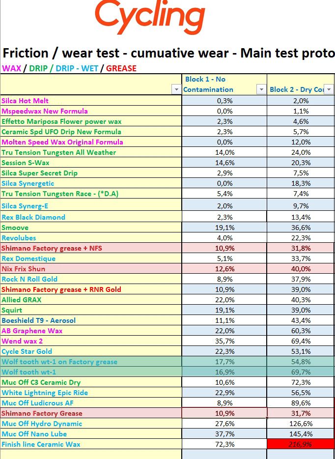

also meien Theorie ist jedenfalls entfernen der Grundschmierung bringt nur etwas wenn die neue Schmiere die man dann auftragen will besser ist als die Original Schmiere
ZFC hat das ja schon ein paar mal getestet, aber in den Videos wird ja immer nur gesagt man muss das unbegingt machen mit dem Entfernen, aber die Daten sagen da ja schon was anderes..
ich hab das mal farblich markiert.. Nix Frix Shun wurde z.B. mit original Fett und sauber getestet, in beiden Fällen gleiche Haltbarkeit der Kette..
das gleiche mit Wolftooth, da wurde auch beides getestet.. genaugenommen ist das auftragen auf der Originalschmierung bei beiden Beispielen sogar minimal besser, als das Ergebnis bei der gereinigten Kette
kurz gesagt für 0 8 15 Schmiere bringt das mit der Reinigung nichts... bei den besseren Ölen wie Silca Synergetic und den besseren Wachsen (nicht squirt) lohnt es sich dann aber anscheinend auf jeden Fall
