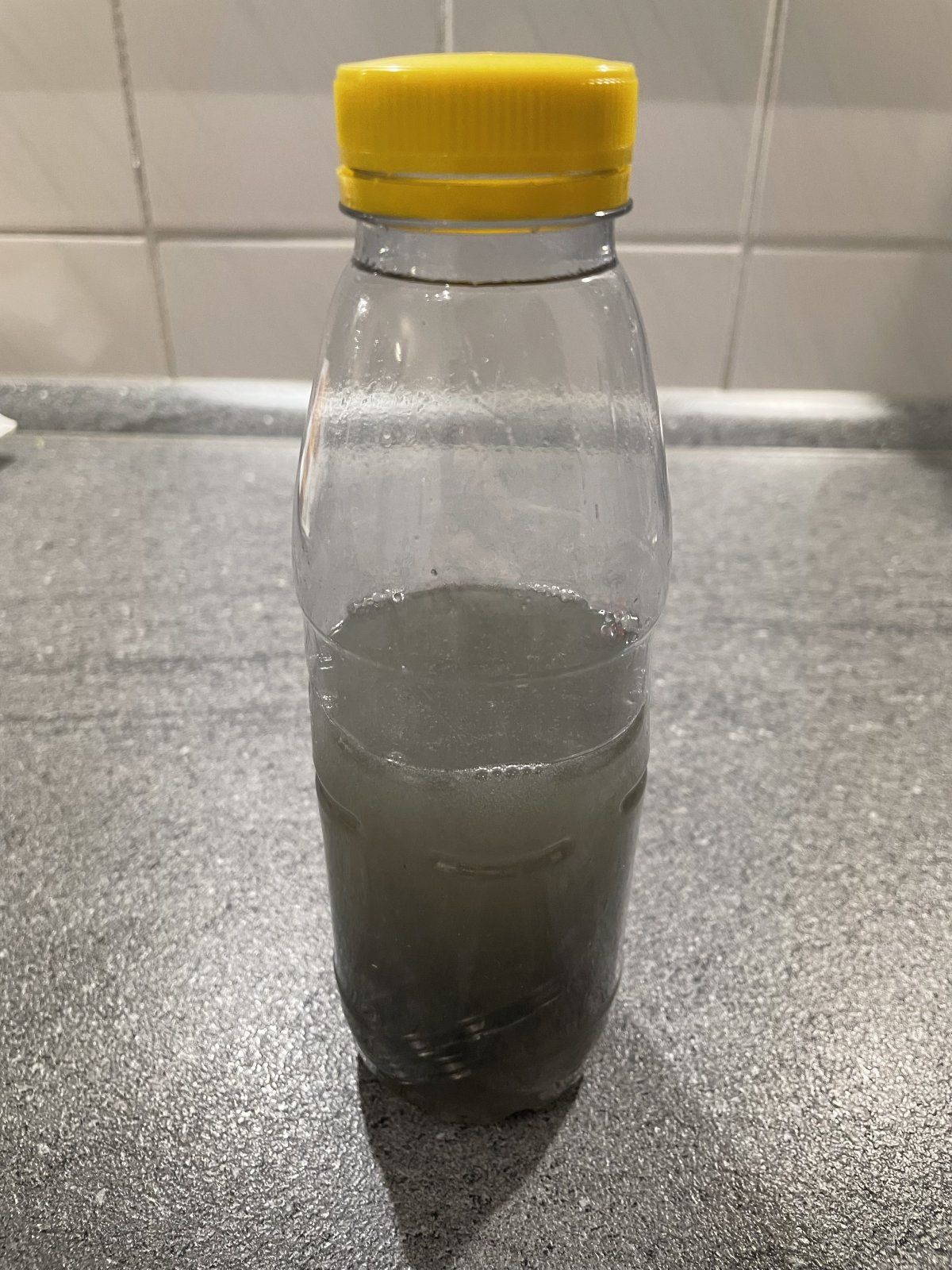

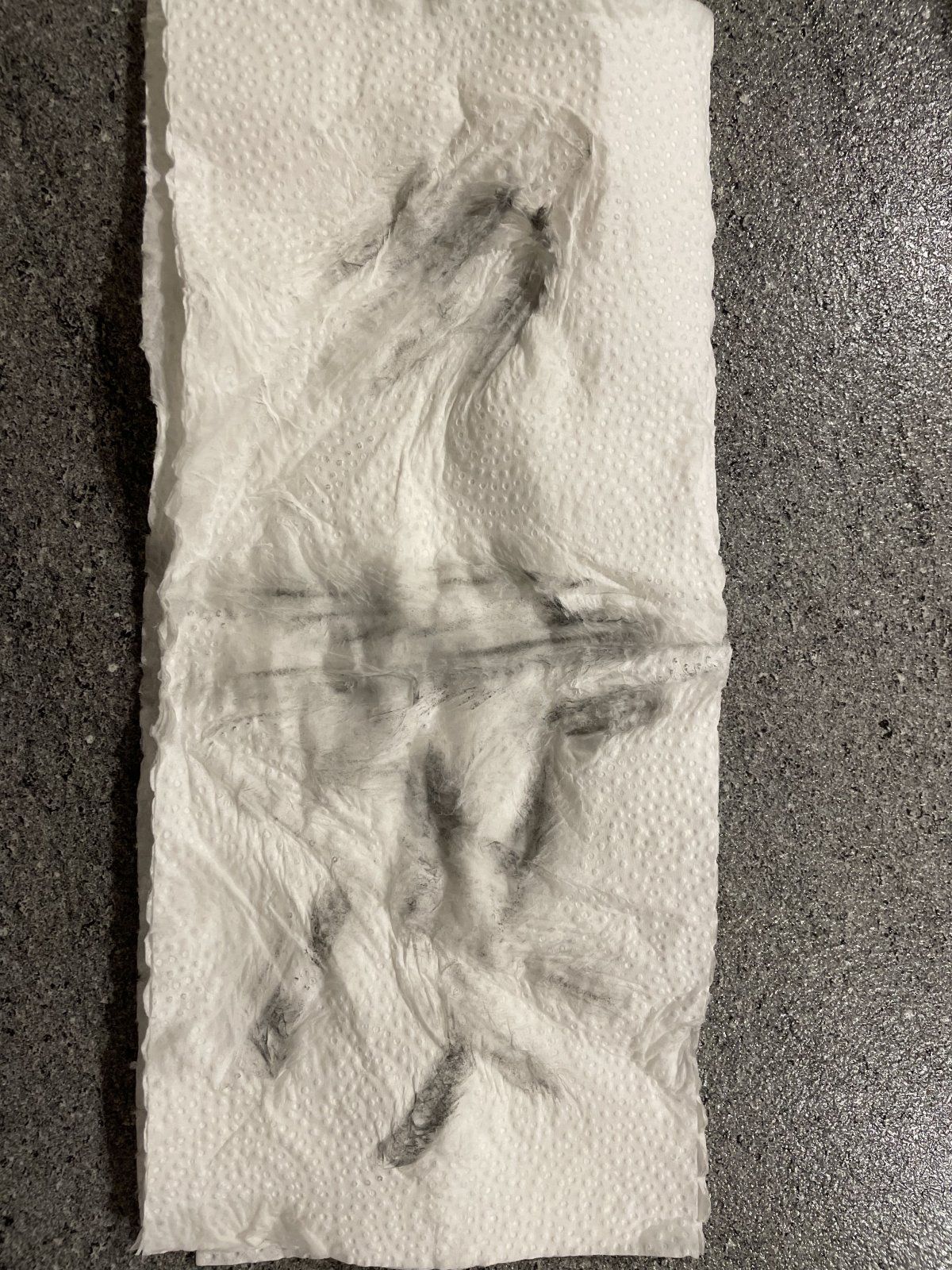

Hab mal die CS UFO Entfettung getestet…
Ziemlich easy, wie beschrieben. Hab 200ml in eine Flasche gefüllt, paar Minuten stehen lassen, schütteln, nochmal stehen lassen, wird direkt grau. Dann kochendes Wasser drüber, fertig. Danach auspusten mit Kompressor und kurz mit einem Föhn nachtrockenen. Dann abwischen, es geht noch etwas an Dreck runter. Wie von CS beschrieben fühlt sich die Kette etwas „ölig“ an.
Wachs ist jetzt drauf, Test folgt, ob die Anhaftung irgendwie anders ist.
Anhang anzeigen 1627925Anhang anzeigen 1627926
darf sich nix ölig anfühlen ! Kette solange mit Waschbenzin / Bremsenreiniger etc. spülen bis sie komplett Fettfrei ist ! Danach erst das wachs auftragen

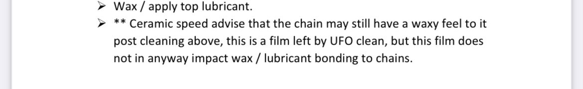

Auf der ZFC Seite steht hierzu folgendes:
Q) Is it compatible to use with immersive waxing?
A) Officially no. Mspeedwax and Silca hot melt are paraffin based, this is sunflower seed wax base, so the base waxes are completely different. If you are looking for a drip lubricant to use in conjunction with immersive waxing, choose silca ss drip, UFO drip, or Tru-Tension Tungsten all weather.
*NOTE – If looking to run with Flower Power wax, you CAN add directly over an mspeedwax or silca hot melt treatment and it will work perfectly. Pre prepped wax chain options are still the easiest way to get rolling on a super low friction path vs faffing with removing factory grease yourself if you don’t wish to. It is only putting a Flower Power wax chain back into a pot of Mspeedwax / Hot melt – it is unknown if over multiple instances of this if the different wax type going into wax pot may impact adherence of msw / hot melt to chain.
Nach der „Note“ funktioniert es ja perfectly, eine mit Tauchwachs behandelte Kette anschließend mit flower power zu behandeln. Es wird lediglich nicht empfohlen, eine flower power Kette zurück ins Wachsbad zu geben. So hab ich das nach der kompletten Reinigung jetzt vor.
