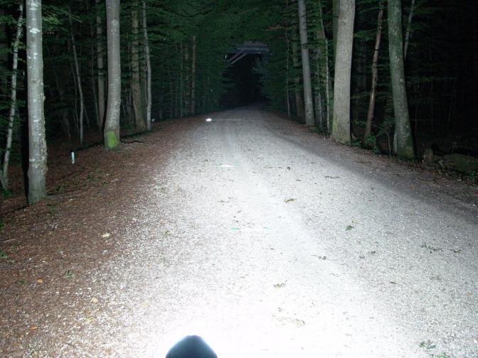

Lange hats gedauert aber heute wars endlich soweit.
Ich bekam eine Sony Cyber Shot DSC-F828 und konnte endlich Beamshots machen. Im Vergleich hierzu habe ich noch einen Beamshot von der Magic Shine aufgenommen.
Also hier das ganze mit Blende 4, Belichtung 2sec und Iso200 bei einer Außentemperatur von 21°C. Die Markierungen lagen auf 5,10 und 30m.
Die zu sehende Brücke liegt bei ca. 70m.

Hast Du auf dem rechten Foto ein Auto in den Wald gestellt? :D
Respekt vor Deiner Arbeit! :daumen:
Da kommen bestimmt noch ein paar Leute auf Dich zu. Wie immer, wird der Preis eine große Rolle spielen. Ich habe allerdings schon seit ein paar Jahren eine Betty.
Gruß, vom ziro
Schön hell ist sie ja, aber das Felling eines tollen Nightrides hat man da nicht. :( Die MagicShine kommt dem Nightride-Flair viel mehr entgegen :daumen:
