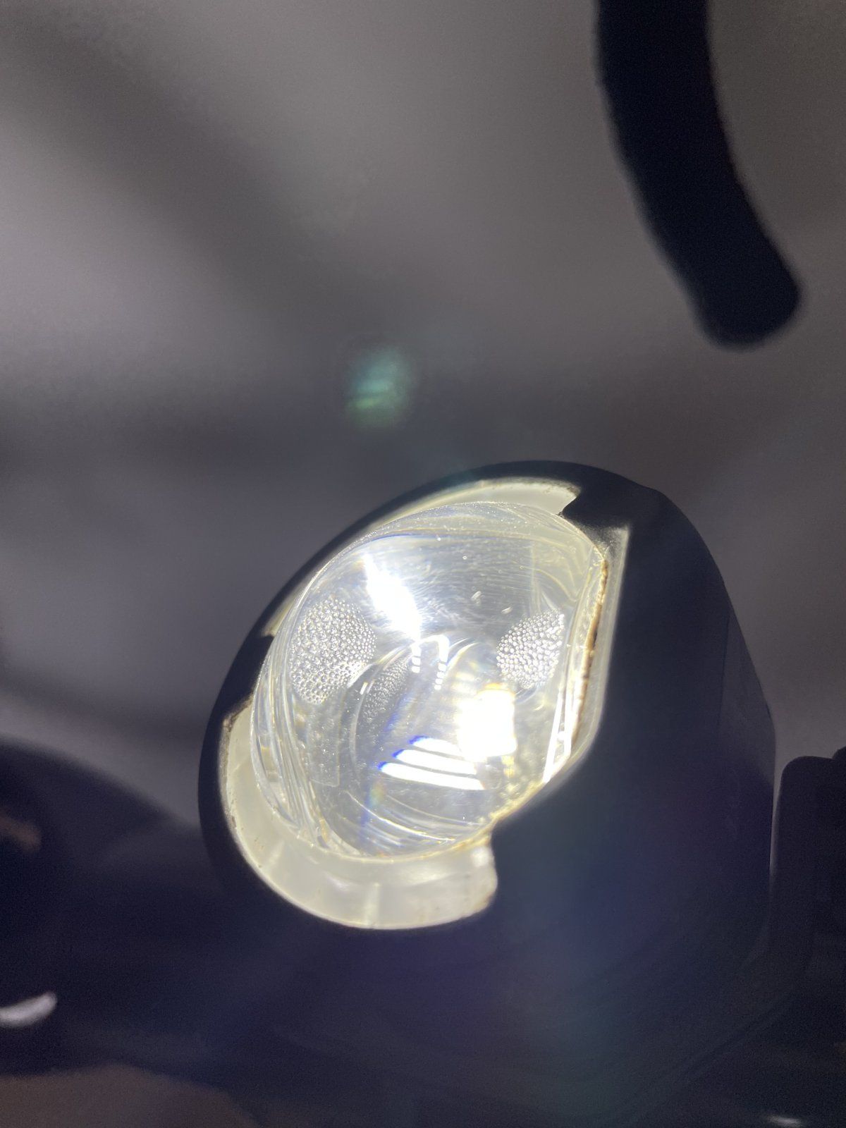

kurze frage zur Akkulaufzeit der SL AF mit dem 7er Akku:
Lampe & Akku sind ein wenig mehr als 1J. alt & werden recht selten benutzt (max. 10 Ladezyklen). Der Akku hält im 10W Abblendlich ca. 3h (laut Lupine sollten 5h drin sein). Hat mein Akku einen weg oder ist die hohe Abweichung leider normal?
Zweite frage: ist es normal dass sich hinter der Linse Kondenswasser bildet ???
Einen vermeintlichen Feuchtigkeitsschaden hatte meine SL AX auch. Das Tagfahrlicht hat nur noch sporadisch funktioniert. Teile der Leiterplatte in der Lampe waren extrem korrodiert. Ein Austausch war mir zu teuer, habe die defekten Komponenten daraufhin selbst ausgetauscht. Ich meine dass das Kondenswasser war, da ich das Rad bei jedem Wetter fahre und dann in die warme Wohnung bringe. Da wird wahrscheinlich die Feuchtigkeit innen kondensieren, auch wenn das Gehäuse abgedichtet ist. Wüsste aber auch nicht, wie man das mit Hausmitteln beheben kann.
Du ziehst Dir Feuchtigkeit in die Lampe, wenn Du aus der warmen, trockenen Wohnung ins kalte nasse Wetter kommst und sich die Luft in der Lampe durch Temperaturwechsel komprimiert. Ich hatte auf diese Weise (Rad im Keller neben der Heizung für 60 Wohnungen, im Winter ständiger Wechsel von trocken+warm zu kalt+nass) mal einen Shimano Nabendynamo zerstört...
Abhilfe: Lampe anschalten sobald du die Wohnung verlässt oder im hoffentlich trockenen Keller lagern.
naja, hab dann mal ne Anfrage an den Service geschickt.
Einfach hinschicken, das ausgefüllte Serviceformular (gibts auf der Webseite) beilegen.
Ich hatte das auch mal, Rad stand über Nacht draußen, es kam recht schnell nach dem Fahrtende ein rapider Wetterwechsel von ca 12-15° und trocken zu 3-5° und nass. Die Lampe hat 2 Wochen nicht funktioniert bis sie wieder trocken war, und danach hatte sie auch Mätzchen gemacht. Wurde ausgetauscht...
