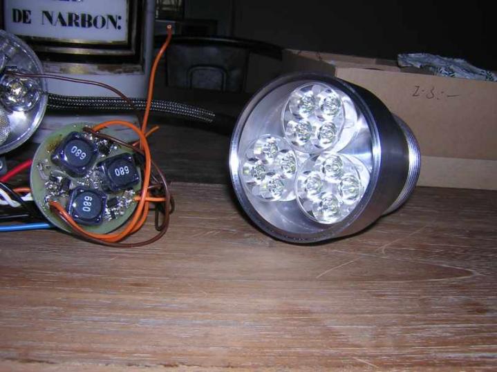

im anhang mein aktueller step up selbstbautreiber... analogdimmung und auch bei leeren akkus eine effektivität von über 90% unter volllast...
150Khz.
pwm und auch pwm regelung wird durch den prozessor der auch die spannungsüberwachung und die temperaturregelung übernimmt.
allerdings kann ich leider nicht auf eine so tolle optik zurückgreifen,
das würde leider meinen rahmen bei weitem sprengen....
hut ab vor deiner entwicklung, da ist jede menge zeit reingeflossen und es ist was tolles bei raugekommen. ich werde deine weiter entwickung der lampe jedenfalls mit begeisterung weiterverfolgen.:daumen:
grüße
karsten
Hallo Karsten,
deine Elektronik sieht auch ganz nett aus.
Ich habe mich entschieden die Akkus als 3S1P bzw. 3S2P zu verschalten.
Weiter mit der Spannung runtergehen macht in meinen Augen wenig Sinn weil sonst der Strom ansteigt und dadurch auch die Verluste.
Die Schaltung wäre aber in der Lage auch mit 2S zu arbeiten.
Die LED`s sind alle in Reihe -> gut 46V im kalten Zustand.
Bei dieser Elektronik habe ich mich zur Dimmung für die PWM entschieden weil es mir mit der Analogdimmung nicht möglich ist die Leistung um den Faktor 1000!!!! zu ändern. Zumindest nicht mit meiner Schaltung.
Die 0,1% waren für mich nämlich wichtig um im wirklichen Notfall (leerem Akku, ...) immer noch etwas Licht zu haben.
Die Effizienz der LED geht hierbei natürlich runter... die Effizienz der Schaltung bleibt aber gleich.
Darüber könnte man sich jetzt natürlich streiten.. aber für was...
Ist halt mal so und ich hab damit kein PRoblem :D

zum vergleichstest könnte ich auch eine oder 2 lampen beisteuern...
eine 7-fach xpg und auch eine 12 fach xpg:)
auch im hinblick auf eine messung meiner lampen in der u-kugel..;)
grüße
karsten
Hallo Karsten,
Hättest du auch ein Foto der 12fach xpg??
Und gibts die Teile schon serienreif oder sind das alles noch prototypen?
Von den 7-fach hast dir ja mind. 2St. gebaut wie man auf den Fotos erkennen kann.

ich baue nur einzelstücke... allerdings knapp kurz vor der serienreife.
hier mal meine 12-fach lampen. einmal in 80mm durchmesser mit 12 xre q5
und eine 12 fach xpg-r5..
grüße
karsten

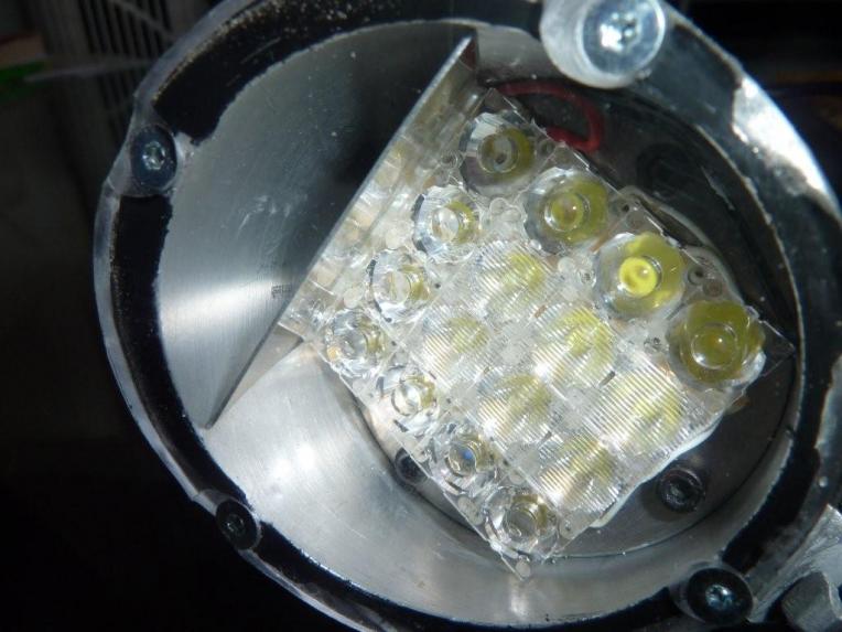

3000 gemessene Lumen mit einer Lichttechnik die besser ist wie alle symmetrischen LVK´s von den Chinalampen und noch einigen Features dazu was die Bedienung betrifft.
Zum Thema fehlenden Linsen habe ich für die Leute die nicht lesen können ein Bildchen angehängt auf dem man die hoffentlich gut erkennen kann :D
Wenn man genau hinsieht, dann kann man sogar erkennen das untersch. Linsen verwendet wurden. Nur so erreiciht man ein homogenes Licht im Fern- und Nahbereich. Was aber das meiste Licht für den Nahbereich macht ist das Reflektorblech das man auch erkennen kann.

Zum Bild kann ich noch sagen das die Scheibe in der Serie eine Randbedruckung haben wird die verhindert, dass man dahinter die Dichtung sieht.
Sehr nette Lampe :daumen:
Sind das Luxeon Rebel, die du dafür genommen hast? Die wärn ja dann eher mit dem Cree-Bin Q5 vergleichbar (wobei die Rebel natürlich auch Vorteile haben). Sorry wenn ich jetzt was überlesen habe.
