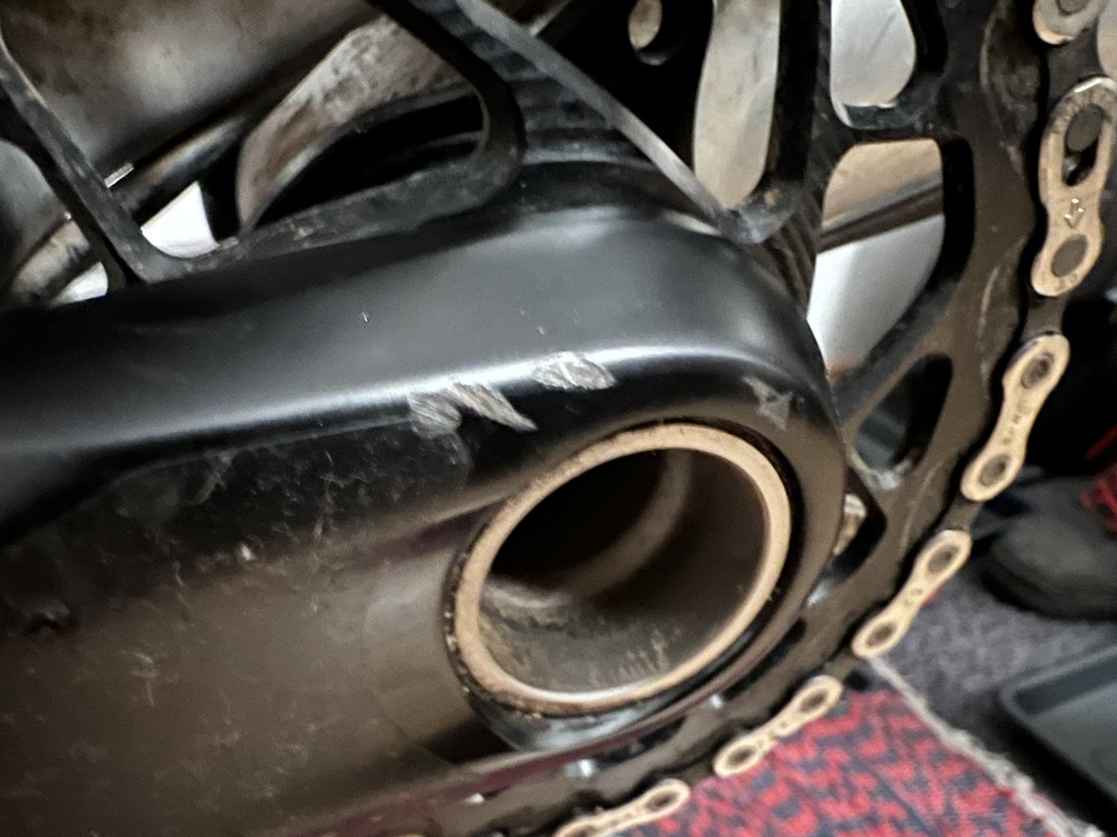

Habe gerade auf Gomera Spaß mit einem knackenden Rad. Innenlager war lose. Wieso?
Das war mal solide mit 40 Nm (ja, mit Dremo) angezogen.

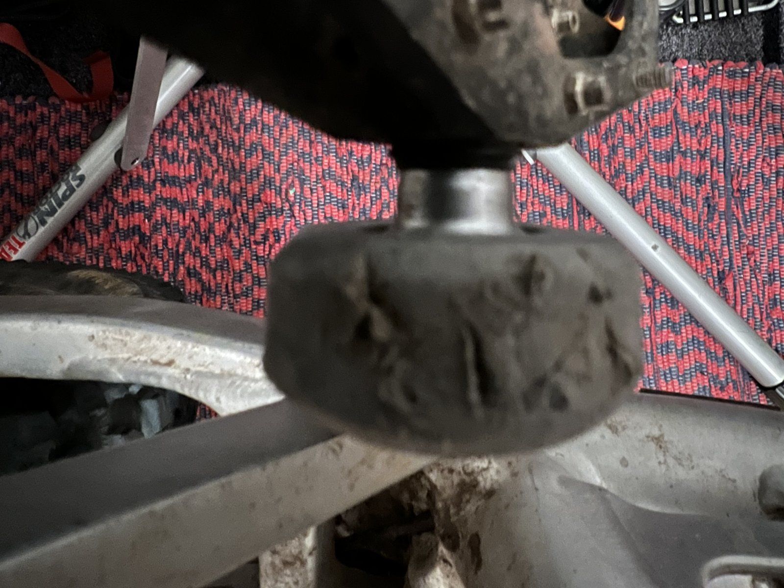

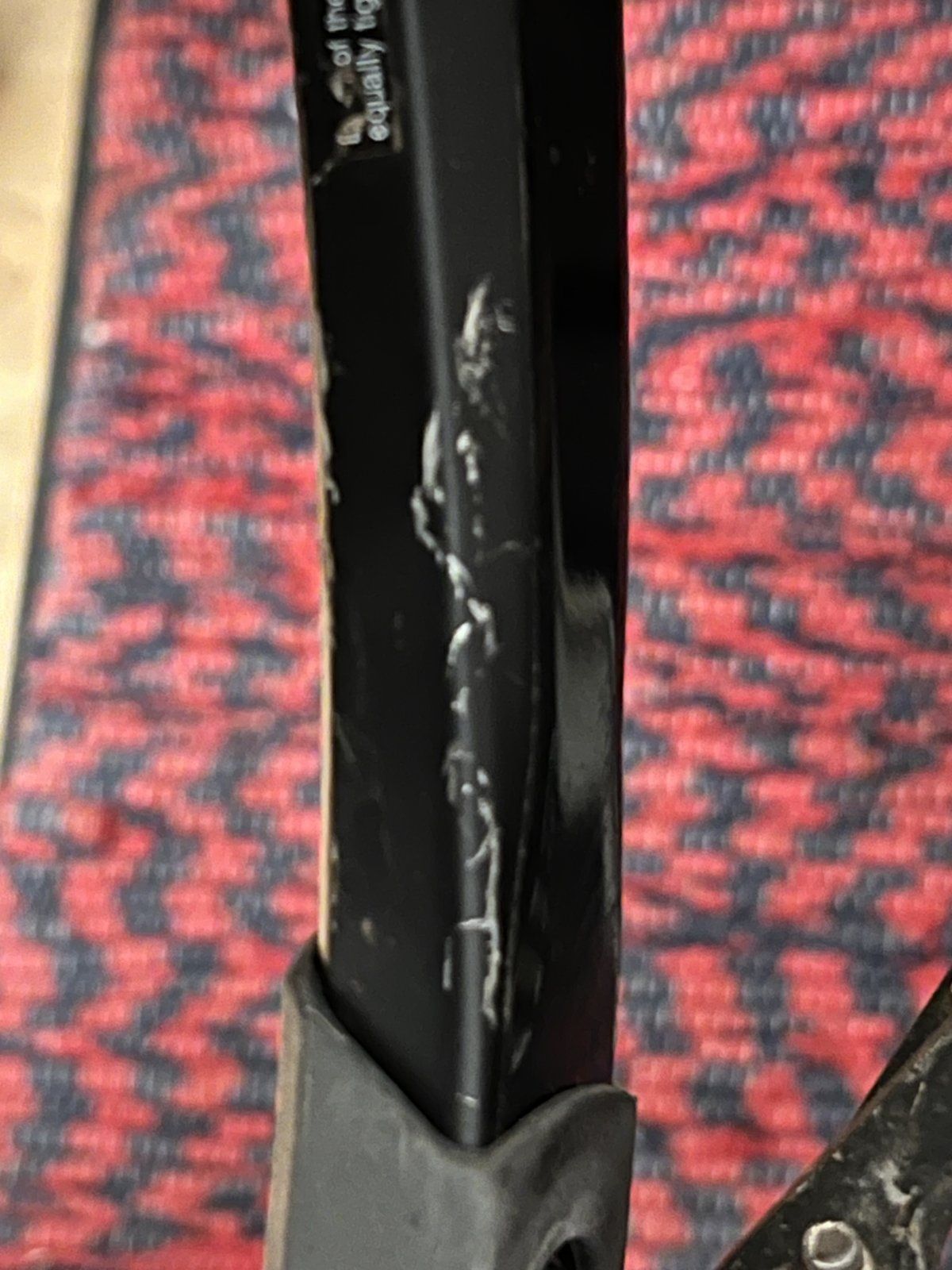

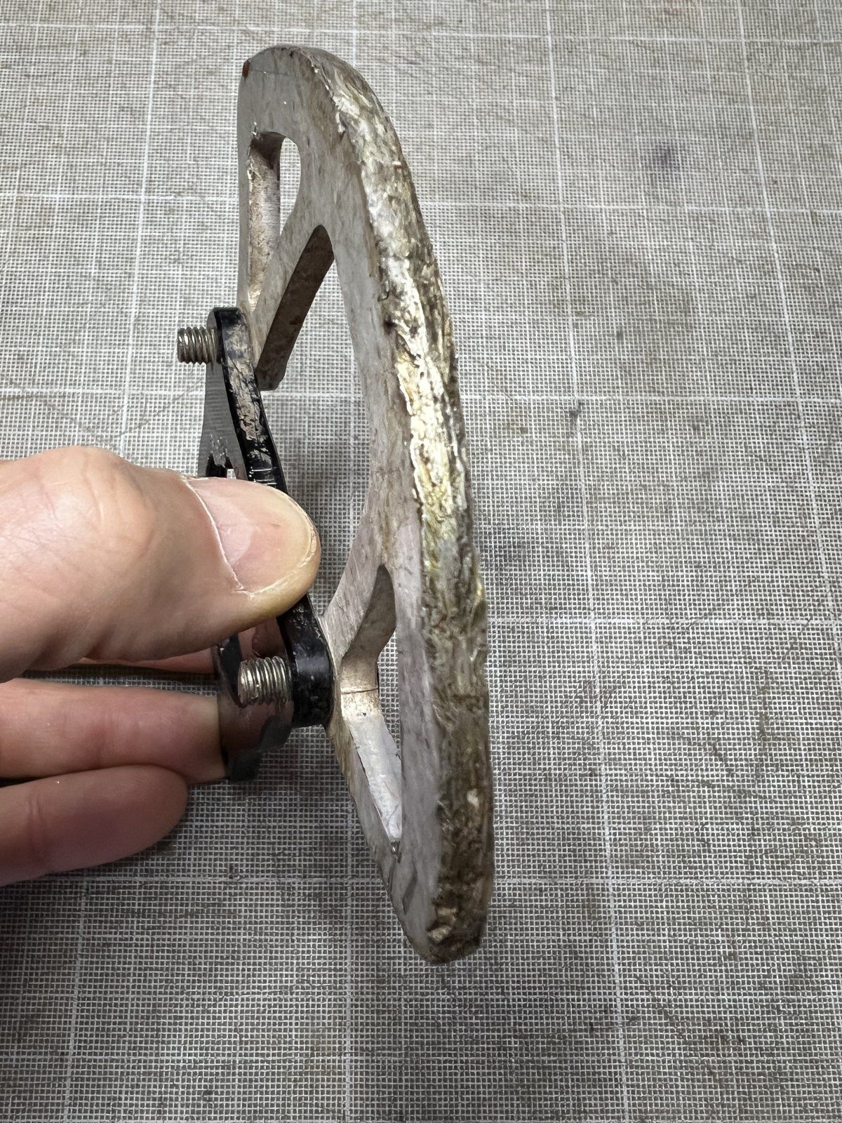

Ich habe einen Bash dran und der hat eine dumme Eigenschaft mit eurem Halter. Er kann rotieren, zwar nur minimal, aber er kann. Und wenn man dann hier bei technischen Kram doch ab und an mal den Bash anhaut dreht der halt minimal vor/zurück. Und das macht das Innenlager lose!
Zum Glück hab ich alles dabei um das etwas speziellere Reset Innenlager anzuziehen, aber ohne passendes
Werkzeug hätte ich jetzt die letzten Tage Angst um mein Innenlagergewinde im Rahmen.
BITTE: Ändert in Zukunft die Halterung für den Bash. Macht nicht nur einfach Ausschnitte sondern schräge Flanken hin (an Rahmen und Bash Halter), so dass der Halter beim Anziehen des Lagers verpresst wird uns sich garantiert nicht drehen kann.
