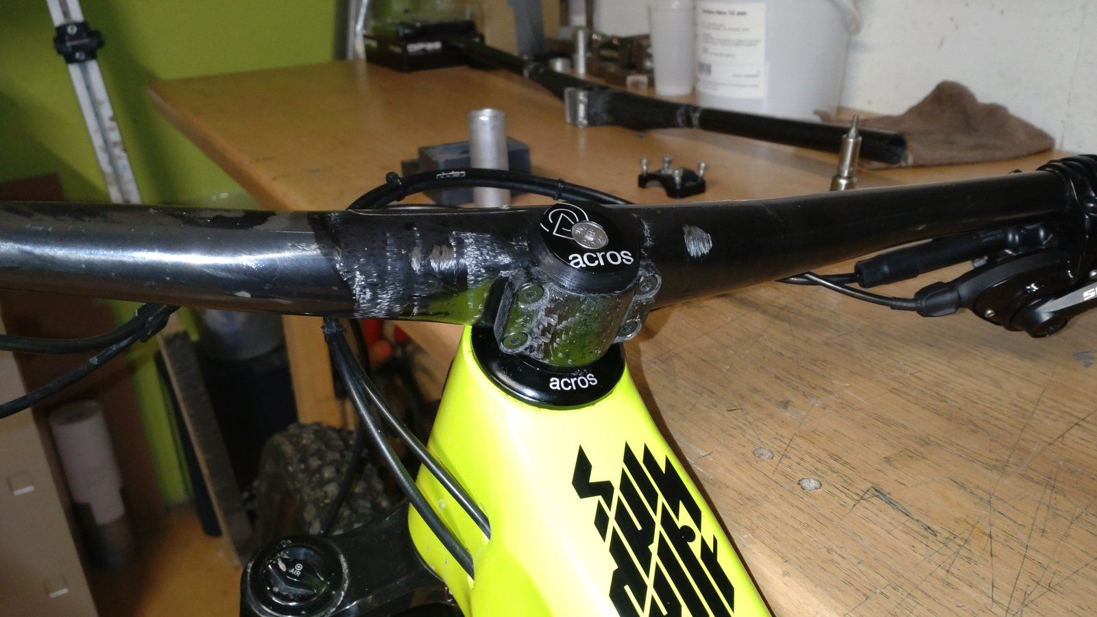

Irgendjemand wollte nach einem Jahr BBS Bilder von meinem Carbon Hobel.
Muss sagen, es ist relativ gut gelaufen, fahre auch nicht sonderlich Vorsichtiger als mit Alu, habe mir aber entsprechend Schutzpakete gedruckt oder laminiert.
Der Freiraum am Hinterbau wirkt wie ein Nussknacker, seitlich und hinten können Steine zum einklemmen kommen, habe da mit einem TPU Teil entgegen gesteuert.
Der Eigenbau Lenker hält auch, es wird sogar eine komplett in Form laminierte Version geben.
