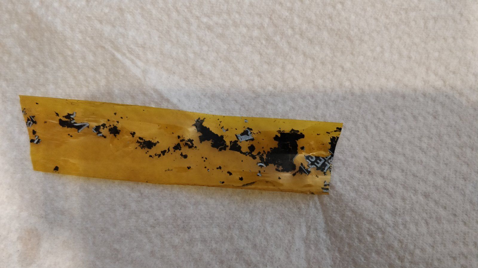

Nach 1700km hat's anscheinend meinen hinteren Gravelking SK in 43mm erwischt (nach etwa 6 Monaten). Gestern abend (nachmittags gefahren) hat er plötzlich komplett die Luft verloren. Versuche ihn wieder aufzupumpen führten ab etwa 1.5bar wieder zu Luftverlust. Ich fahr den normalerweise auf 3 bar.
Das normale Stans Tire Sealant war noch flüssig und schwappte lustig rum (vom Geräusch her), also ein paar mal rotiert etc. hat aber nichts geholfen.
Also mal etwas abmontiert, mir kamen überall schwarze Partikel entgegen, also den kompletten Reifen abmontiert und unter der Dusche gereinigt.
Das DT Swiss Felgenband sah so aus:
Die ganze schwarze Farbe war weg und das war wohl auch die schwarzen Partikel, also komplettes Band abgemacht und neu beklebt (was eine Sauerei, die schwarzen Partikel hatte ich dann überall an den Händen und so).

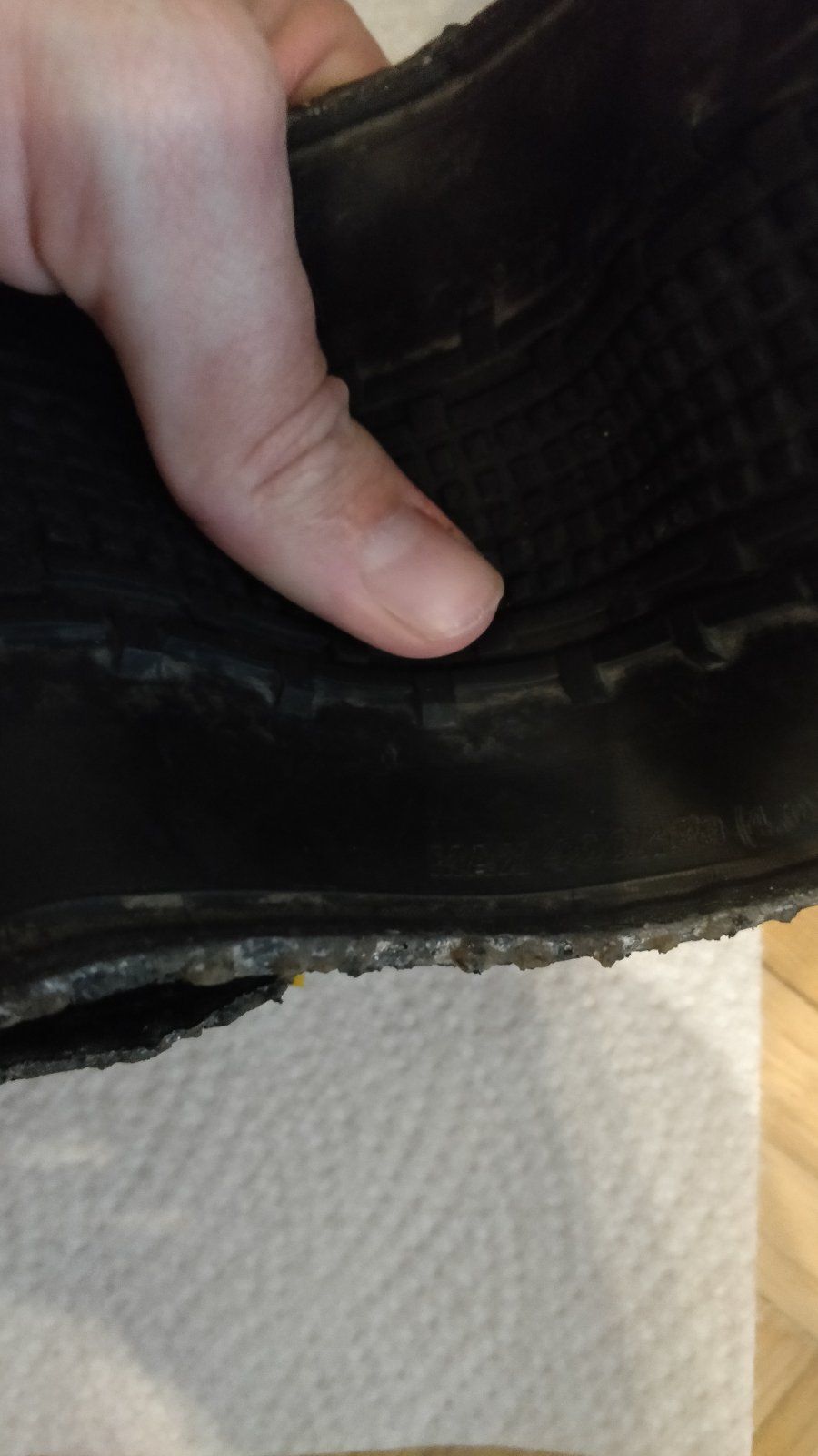

Dann mir den Reifen genauer angeschaut, der hatte am Wulst überall so kleine/größere Noppen, als hätte da einer kleber drauf getropft.
Wieder aufzgezogen, versucht ihn dicht zu kriegen, mehrmals. Keine Chance, sprang nicht ins Felgenhorn, so wie der Mantel aussieht wundert mich das nicht wirklich.
Abgefahren war er in der Mitte etwa zur Hälfte, hätte also noch so 1000km mitgemacht (60/40 Asphalt/Gravel).
Naja, neuen Mantel (gleiches Modell) gekauft aufgezogen, keine Probleme gehabt.
Fazit: Das DT Swiss Band (zumindest die schwarze Farbe) steht wohl nicht auf ammoniakhaltige Sealants.
Woher aber diese Knubbel (die sind wirklich rundherum, nicht nur an der Stelle wo ich mitm Reifenheber gehebelt hatte) kommen habe ich keine Ahnung.
Ich nutze das schwarze Dt Band und die gleiche Milch beim MTB und Gravel. Das Band sieht bei mir aus wie am ersten Tag:confused:
Beim Mtb schon 2 Jahre!
Die Knubbel sehen aus wie Milchreste an den Stellen wo die Milch undichte Stellen abgedichtet hat!
Ich hatte auch schon ähnliche Probleme mit DT Swiss Band (schwarz) und Doc Blue (was ja mit Stans identisch ist). Das Band sah allerdings nicht ganz so extrem aus, hielt aber auch nicht mehr dicht.

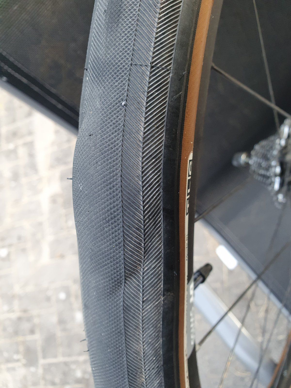

Heute ein bischen an der Ostsee geradelt und irgendwann gewundert, warum es sich hinten so komisch wackelig anfühlt.
Beim einem der beiden Gravelking slick scheint sich die Lauffläche vom Rest zu lösen. Ist erst sechs Wochen alt und hat etwa 400 Kilometer runter.
MfG Schoopi
MfG Schoopi
Oha! Ist ja krass! Was hast du für eine Dichtmilch verwendet?
Und was für einen Druck bist du gefahren?
Benutze Doc Blue und ungefähr 3 bis 3,5 bar. Vermutlich Glück gehabt, dass ich die letzten 25 Kilometer noch vorsichtig fahren konnte und nicht schieben musste.
Sonst gefallen mir die Reifen sehr gut.
MfG Schoopi
Sehr komisch! Muss dann wohl ein Produktionsfehler sein.
3,5 bar find ich persönlich zwar etwas viel für den Reifen, aushalten muss er das aber auf jeden Fall. Kann höchstens noch sein, dass Panaracer Probleme mit ammoniakhaltigen Dichtmitteln hat, aber dann müsste man eigentlich öfter was hören. Das hauseigene Dichtmittel ist aber glaube ich Ammoniak frei.

Lass ihn dir umtauschen , das ist ein Fabriktionsfehler da kannst du nichts für .
Sollte auch problemlos gehen wenn du das Bild hinschickst
