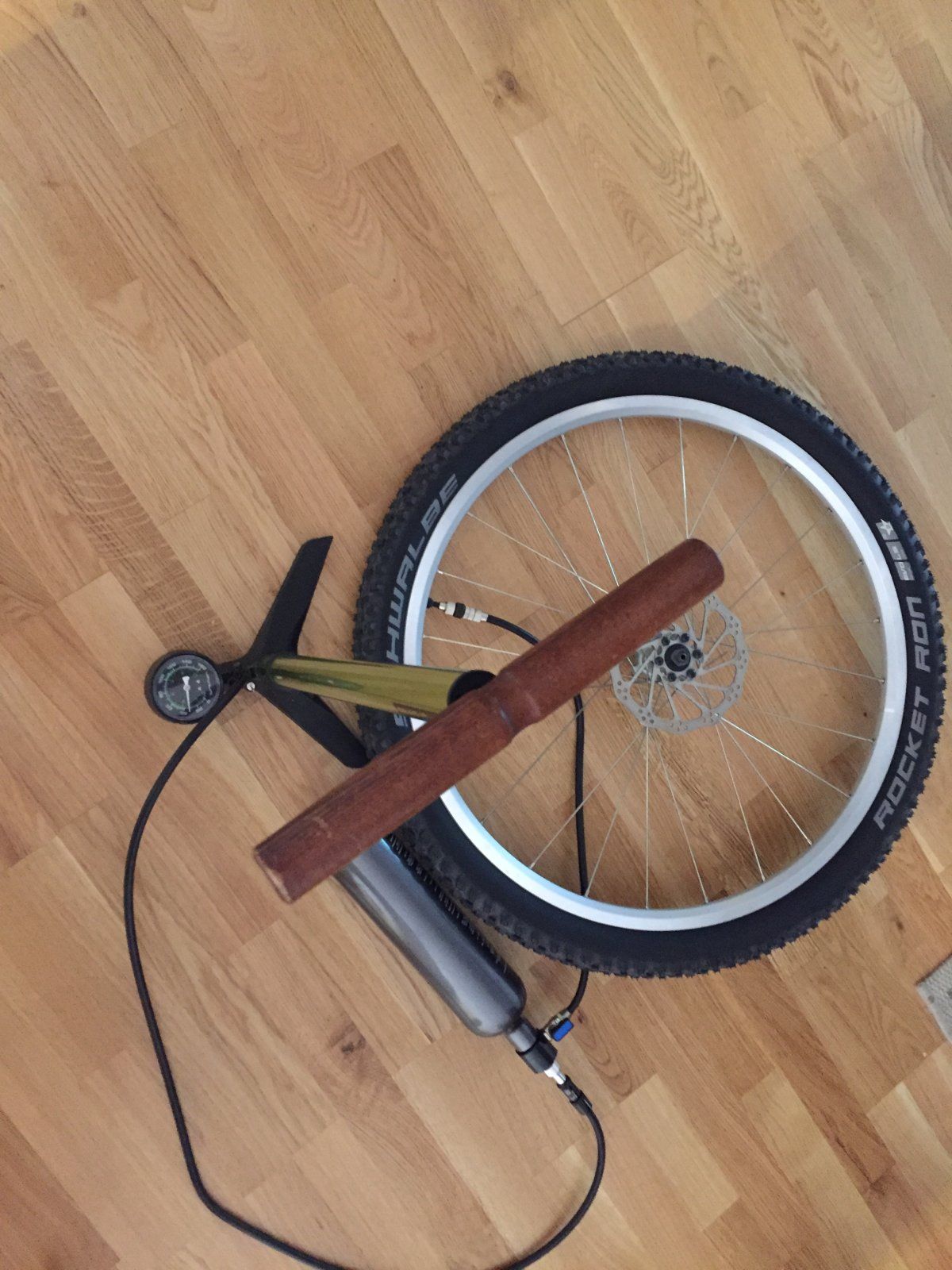

da die eine seite immer wieder in die mitte reinrutschte, habe ich getestet ob ich den reifen mit eingebautem ventil komplett aufgeknallt bekomme; das war der fall
dann ventil wieder ausgebaut, milch rein, ventil eingebaut, aufgeknallt
der reifen war aber an sich sehr dicht und sehr stramm drauf (deswegen rutschte er auch wieder rein)
mit milch gings und hielt bis heute

Mein Tubeless Day hab ich erfolgreich gestartet ;)
