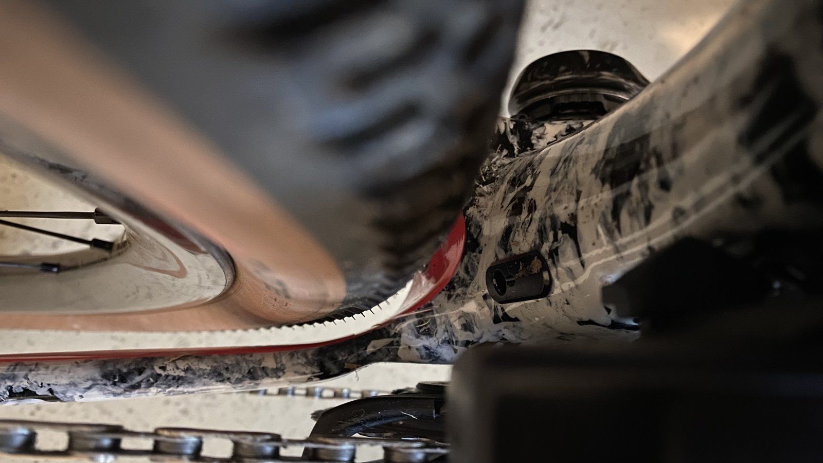

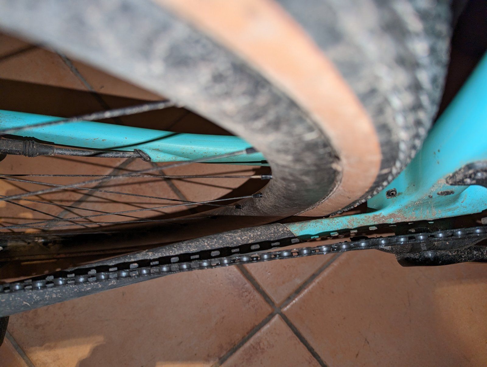

Wenn du das CF SL meinst, kann ich dir aus eigener Erfahrung berichten:
Schwalbe G-One Bite 40-622 auf 24mm Innenmaulweite misst 42mm an den Außenstollen. Zur Kettenstrebe Antriebsseite ist dann noch etwa 1,5mm Platz. Hab ihn heute runter geworfen, weil der Rahmen dann doch schon ein wenig gelitten hat.
Auf welcher Felge misst dein 42mm Reifen dann 47mm?
Ja genau, war gerade beim Kollegen die Reifenfreiheit testen.
Online liest man schon recht eindeutige Erfahrungsberichte aber ich wollte es mal live sehen.
Hinten dreht sich ein 42mm-Reifen zwar aber es ist auf der Abtriebsseite so knapp, dass der Carbonrahmen definitiv leiden wird. Es sind 40mm Tufo Thunderos auf 25mm Innenmaulweite, also 42mm effektiv.
Ich bin die ersten Monate ausschließlich 45mm gefahren, 47mm breit auf der Felge.
Da ich mich mit den breiten Reifen wohler fühle, sollte der Rahmen also am besten 47mm verkraften. Wie beim aktuellen Crux.

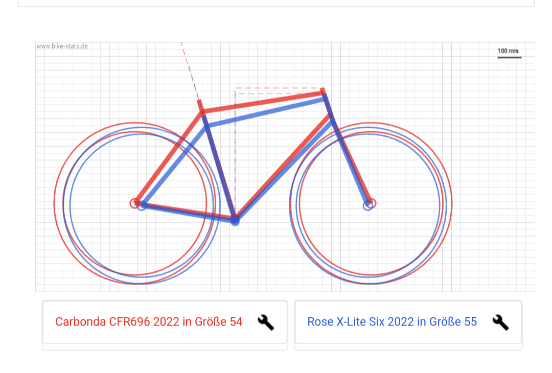

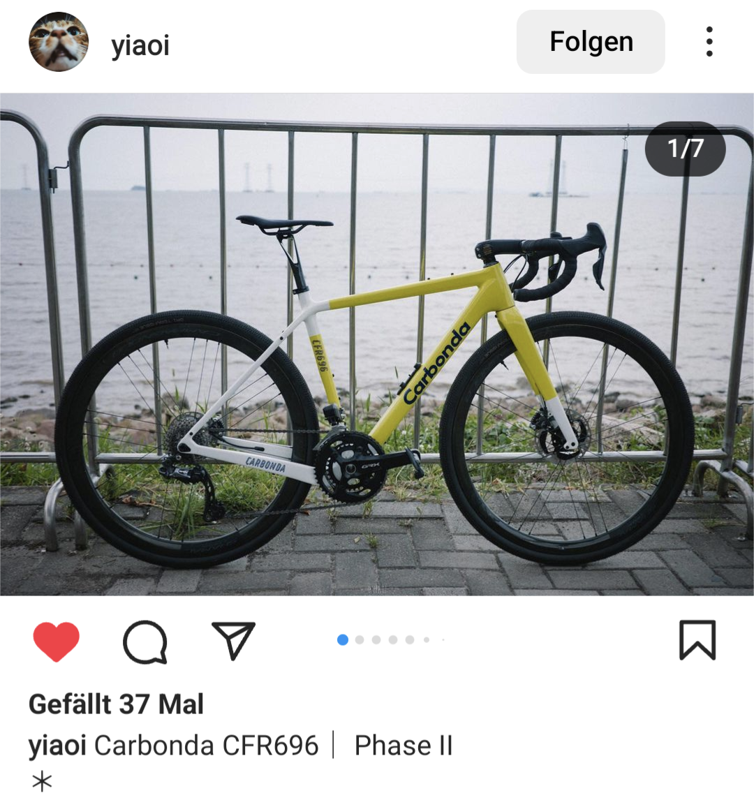

Zum Thema 696 und unsportlich. Vielleicht bin ich hier auf dem Holzweg und es wäre sinnvoller einen kleinen 54cm 696-Rahmen mit gar keinen Spacern zu nehmen als einen 707 in S mit vielen Spacern oder?
Mein Rennrad in 55cm kann ich ohne Spacer nicht fahren, da es sonst vorne zu tief ist.
Wie sind die Lenkwinkel deiner Rosi und vom 696? Dh wie entwickelt sich der reach und stack weiter, wenn das ganze vollständig ist? Bau in Bikestats doch mal Spacer, Vorbau und Lenker drauf. Letzteres einfach mal gleich um eine Idee zu haben.
Dann siehst du ja ob der 696 deiner Rosi das Wasser reichen kann. Sieht mal so aus anhand der Skizze

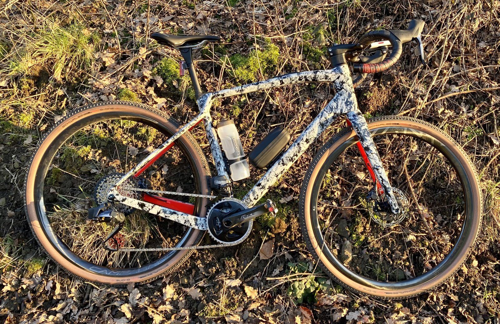

Hast du dir schonmal den TanTan GR047 angesehen? Der ist vorn höher und hat auch ein längeres Oberrohr als der 696. 45er Reifen passen auch locker rein Das Foto zeigt einen 45er G-One R auf einer Levante Felge.
Hallo,
um dich vollends zu verwirren.
Der Zug ist längst abgefahren 😁, ich finde den GR047 spannend! Danke
Stack wie beim aktuellen Grizl in M aber deutlich kürzer. Mit dem kurzen Sitzrohr hätte ich auch endlich mal eine Sattelstütze die flexen kann. Und nur max. 47mm also optisch etwas sportlicher, da keine super dicken Reifen in die Gabel passen müssen.
Die Rahmenform erinnert etwas an die Pinarello-Linien. Super schön ist es nicht aber das wäre mir noch egal. 😁
Mit gefiel der Übergang zu den Sattelstreben schon beim Wilier Jena.
Ich habe das Gefühl, dass durch den Knick im Sitzrohr ist der Winkel etwas flacher wird und das Rad dadurch noch länger ist. Müsste ich bei Gelegenheit mal messen.
Der Kontakt mit Tantan (Jessi) war, genau wie mit Carbonda (Wing), erstklassig.
Der Versand war inkl. Zoll, da musste ich mich um nichts kümmern. An der Qualität gab es nichts auszusetzen.
Ich habe es am Wochenende fast aufgebaut, aber leider noch keine aussagekräftigen Bilder.
Die Steuerlager waren die Gleichen wie beim FSA Steuersatz, die Spacer sind aber an der Durchführung geschlossen, die kannst du hinterher nur rausschneiden. Die FSA Spacer passen leider nicht dazu, die haben einen anderen Lochabstand und -durchmesser.
160er Bremsen (SRAM Force) passten ohne zusätzlichen Adapter, hinten war ein Adapter bei den Sätteln enthalten.
Die Leitungsführung der hinteren Bremse ist nochmal im Rahmen integriert, im Rahmen am Tretlager sind noch mal Versteifungen drin, ist dort also nicht komplett offen.

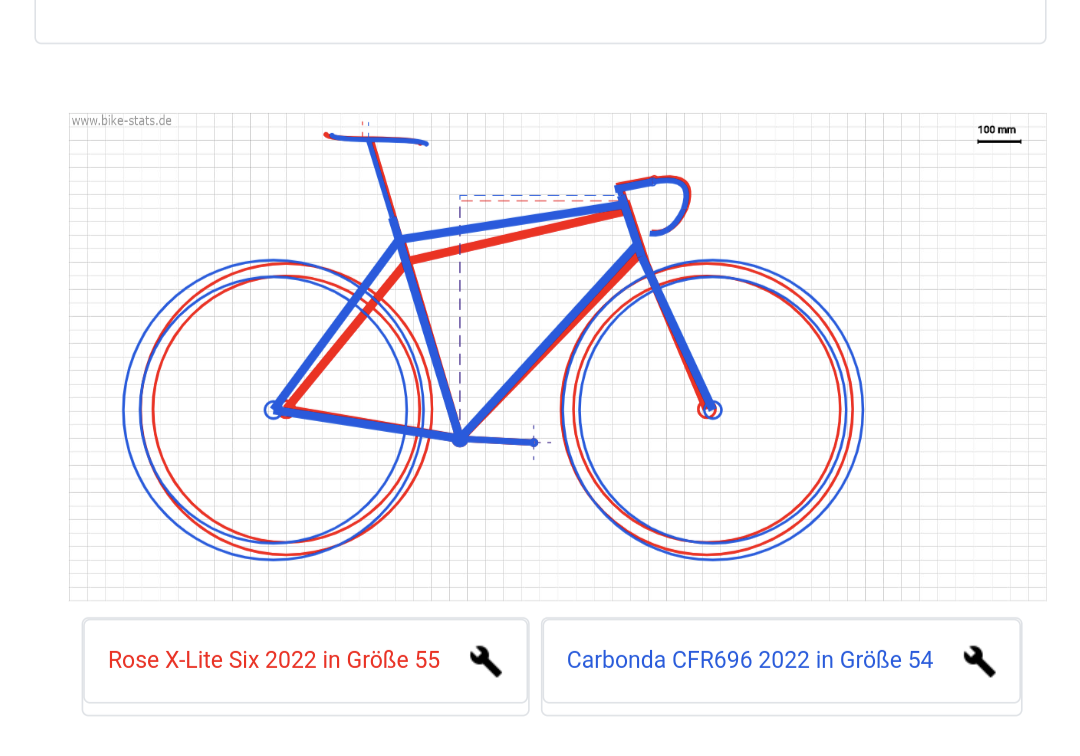

Danke, so genau hatte ich mich mit Bikestats noch gar nicht auseinandergesetzt 🙂.
Macht natürlich nur mit Spacern, Vorbau usw. Sinn!
Sportlich genug sind beide Rahmen für mich aber ich werde wohl den GR047 bestellen. Warte gerade auf mein Angebot von Jessi.
Da ich am Rennrad nach dem Bikefitting wieder 2 x 1cm Spacer + 1cm FSA Steuersatz fahre(n muss😵‍💫), hätten wir also einen 585mm Stack beim Rose.
Das Tatan GR047 M mit dem vollintegrierten Cockpit 42cm/80mm und 1cm Headset, ohne Spacer hat einen 592mm Stack und einen ordentlichen Sattelstützenauszug.
Das CFR696 54cm mit einem vergleichbaren Cockpit 1cm Headset ohne Spacer kommt auf 578mm Stack aber recht wenig Sattelstützenauszug wegen der klassischen Rahmenform.
