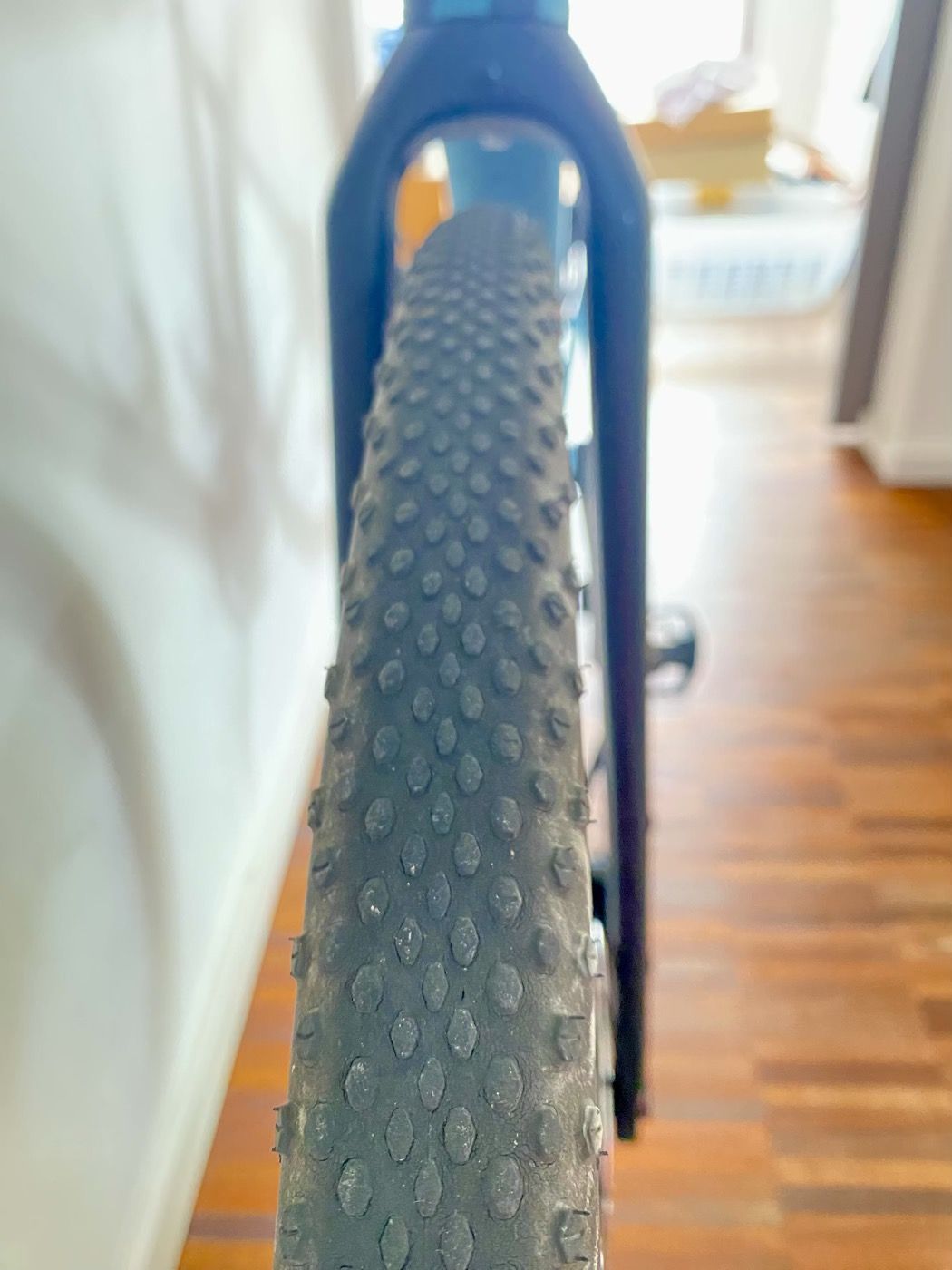

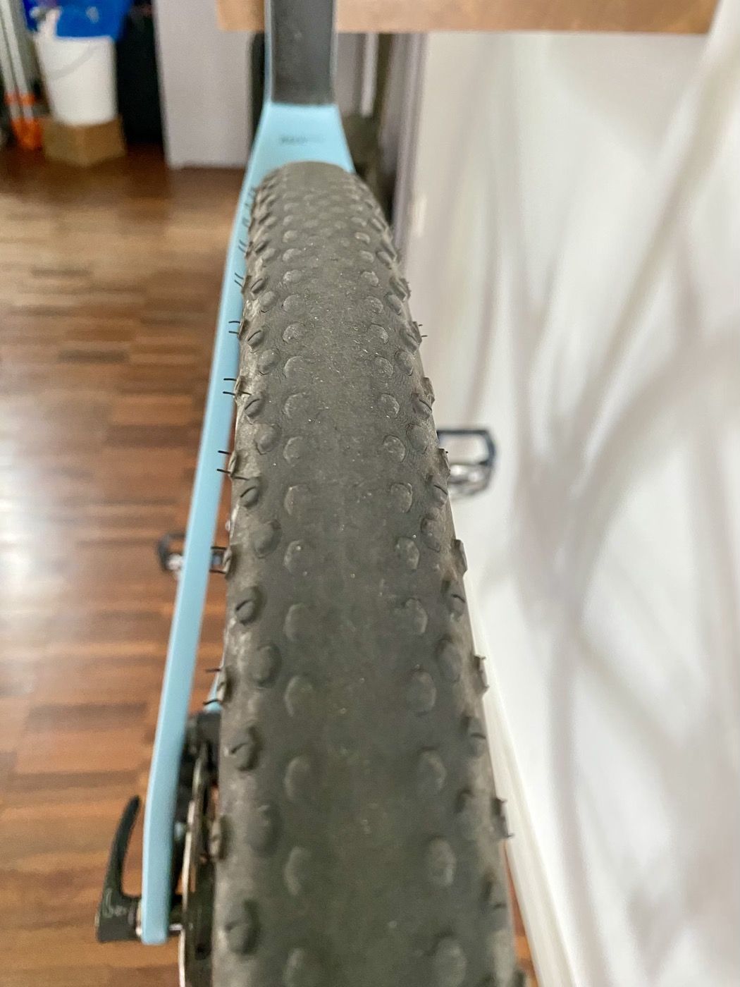

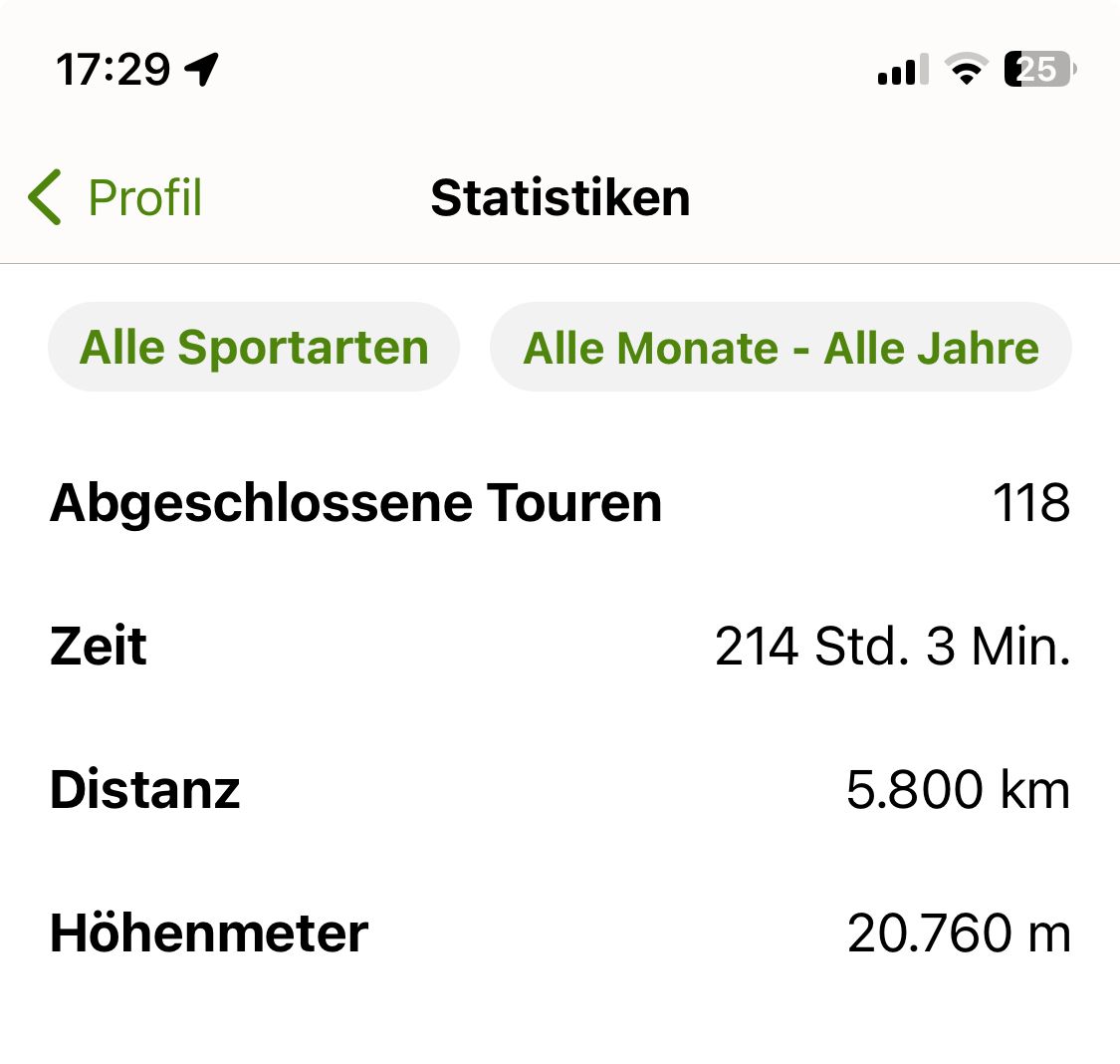

Bei mir ist nun der Continental #TerraSpeed 40-622 aus Erstausstattung auf dem Rose #Backroad end of life. Der Reifen war wirklich top, gab mir immer Sicherheit und Reserven. Und das große Glück ermöglichte sicher auch die 5.800km ohne jegliche Reifenpanne. Die Nachfolgebereifung ist da, es wird vorn und hinten der Schwalbe G-One RS, diesmal in 35-622. Bin gespannt und werde berichten.
Der Wechsel erfolgt sicher erst die kommenden Tage, da in dem Zuge gleich Tiefenreinigung Kassette und Wechsel auf neue Kette auf #Kettenwachs (heiss).
Frage an euch: Halten eure Ketten länger oder bin ich da mit 5.800km (geölt) solide normal dabei?

Dann bin ich ja wirklich arg weit drüber. Habe vorher aber wegen Nichtvorhandensein einer Kettenlehre auch nicht messen können.
Muss nicht zwingend sein. Ist aber schon viel
Ich hab zwischen 3000km am Gravel im Winterhalbjahr bis 5000- 6000km Gravel oder Rennrad im Sommer mit der identischen 11 fache Ultegra HG701 schon alles gehabt. Das hängt sehr sehr davon ab wie viel Dreck und Salz du einsammelst und wie lang du es mit dir rumfährst bevor du wäschst.
Und als Extremer Ausreißer....12000km Zwift mit Direktantrieb+ 3000km draußen... Die Lehre hat tatsächlich immer noch etwas rausgestanden... da ich ne neue Kassette verbauen wollte, hatte ich dann getauscht. Außerdem fand ichs creepy.
Bei mir auf dem Gravel 3.500 Kilometer, 11-Fach-GRX mit Classified. Dann fällt die Messlehre bei 0,1mm durch.
600 bis 2000 km mit 9x, 10x und 11x bei Cross und Gravel hier auf der Insel.
2000 - 3500 mit 10x und 11x am Renner überwiegend auf der Insel. Früher mit 9x auch Spitzenwerte über 4000 km.
Auf Reise in Großbritannien mit 30 - 40 kg Gepäck habe ich eine HG93 9x Kette nach 2000 km auf Verdacht getauscht und mitgenommen. Die folgende Campa C9 ist dann 1700 km gelaufen. Bei beiden Ketten konnte ich nach Ende der Reise mit der Lehre keinen Verschleiß feststellen.

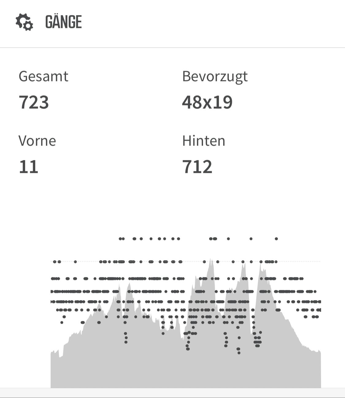

das stimmt. Hier mal die Schaltvorgänge zum Höhenprofil auf ner kleinen Runde ummen Block. Da kommt einiges an Materialbelastung zusammen…
