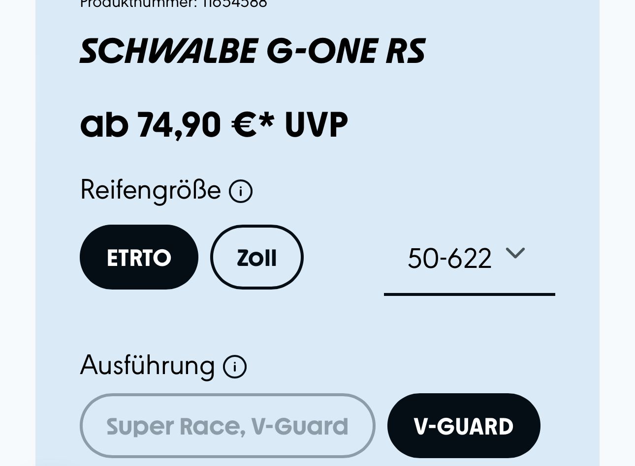

Danke für die News @Topa86 👍🏻.
Der 50mm RS scheint eine andere Konstruktion zu haben. Ohne Super-Race Karkasse, somit eher keine Empfehlung vor dem BRR-Test. Mal abgesehen davon, dass man den Reifen eh noch nicht kaufen kann.
Ich habe bei Schwalbe angefragt wie sie das einschätzen.
Habe mal seb Breuer angeschrieben, reifen wird heute offiziell vorgestellt. Also kommt demnächst.

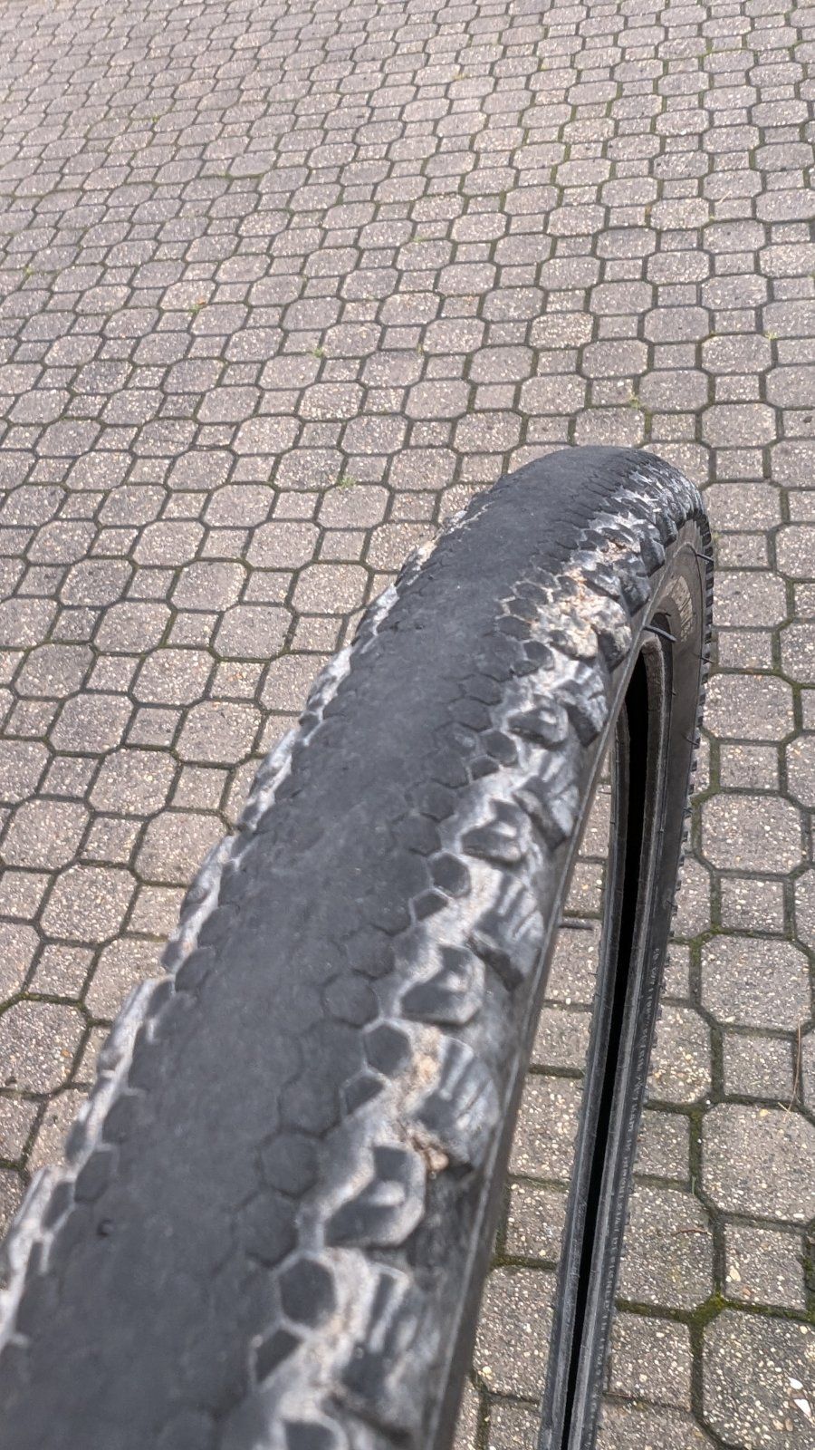

Hat einer von euch auch das Phänomen beim Thundero wie ich ....
Ca.6000km runter, Profil noch voll in Ordnung und 2 Jahre Alt.
Auf nassem Asphalt beim Bremsen hat der Reifen fast keine Haftung? Ich bin Regelrecht gerutscht und nichts hat verzögert. Das war meiner Meinung nach bisher noch nicht so gravierend. Und Nass war es dieses Jahr oft genug.
Ist da der Weichmacher vom Gummi verdampft?😬
V-Guard ist die Pannenschutzeinlage, haben alle RS. Beim 35-45mm steht aber noch Super Race (Karkasse) und beim 50mm nicht, somit ist der nicht einfach nur breiter geworden.

Beim Rumklicken ist mir außerdem aufgefallen, dass RS 40mm und 45mm in schwarz kommen, dann auch ohne Super Race Karkasse.

Wieviel km hat er das so gemacht? Vielleicht Öl oder Staub im Gemisch?
Hatte gerade bei meinem ebenfalls 2 Jahre alten Thundero die Salami gezogen und durch einen Mantelflicken ersetzt. Dabei fielen die feinen Risse auf. Profil ist auch weitgehend weg nach 4 tkm, vor dem nächsten Winter kommt der neu.
Ansonsten habe ich keine Probleme mit mangelndem Grip, gestern auf feuchten Trails, heute bei nasser Straße mit einigen kräftigen Bremsmanövern.
So ähnlich sieht meiner auch aus. Viele kleine Risse um die ,,Stollen,,.

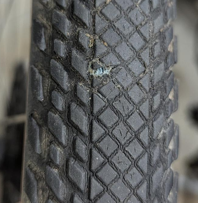

Hier ein Bild von meinem Terreno Dry nach erst 3450km. Könnte man bestimmt noch weiter fahren, aber mir war es zu unsicher.
Habe sie gestern gegen PathfinderPro ausgetauscht und zugleich auf Tubeless umgestellt. Gewichtsersparnis insgesamt 840g. Dachte, ich seh nicht richtig, als ich die Reifen an die Waage gehängt habe. Der Terreno hatte 800g! Keine Ahnung, welche da Orbea auf ihren TerraH genau genommen haben, weil laut diversen Shops sollten die "nur" um die 490g haben, wenn ich das richtig sehe. Wiege heut nochmal beide alten mit der Küchenwaage, aber selbst beim heben in der Hand fühlte man den hohen Gewichtsunterschied zu den PathfinderPro, die ja eigentlich auch keine Leichtgewichte sind.
Die Pathfinder haben dann im Gegensatz zum Terreno Dry die Luft gleich gehalten (heut hab ich noch nicht nachgeschaut). Der Praxistest kommt erst noch. Ich hoffe, dass sich das mit den vielen Platten erstmal erledigt hat :D
