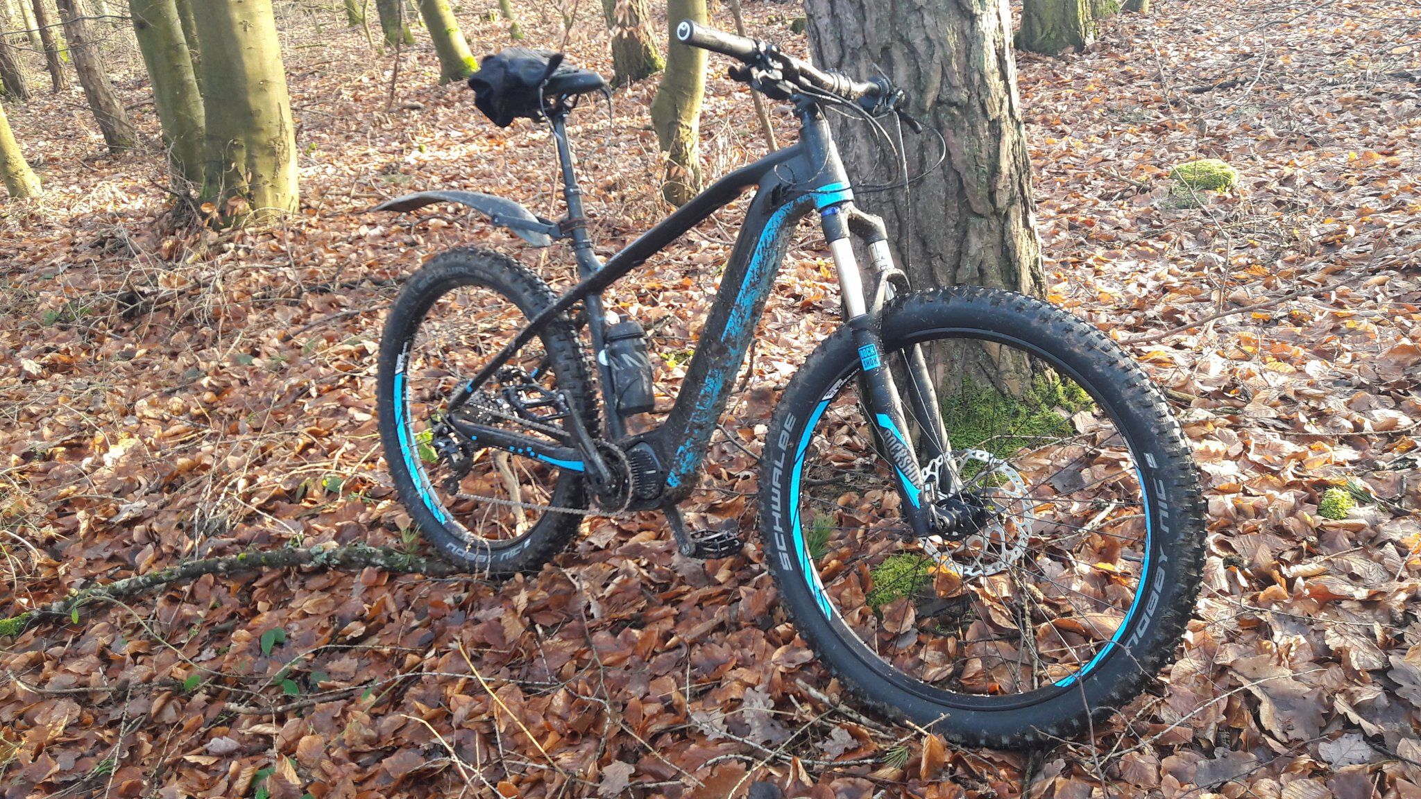

Hab dann doch eine 42 km Runde mit 700 Höhenmeter bei schlechten Bedingungen gefahren und war begeistert.
Auf der 40.mm Felge funktioniert der NN 2.8 wirklich sehr gut. Alle Vorurteile weg... muss ich als Conti Fan zugeben.
Selfsteering bei 0.9 und 1 bar kein Thema.

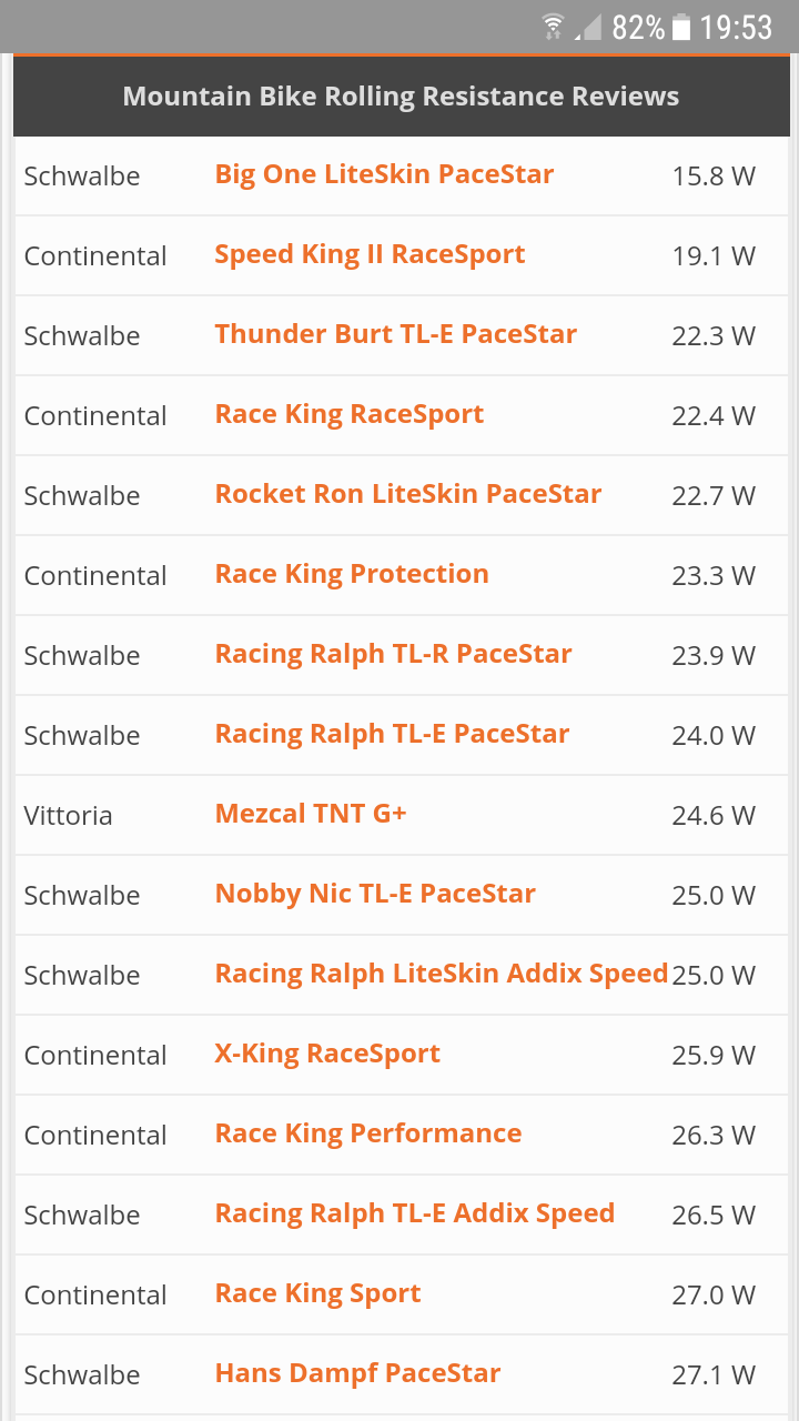

Beim Rollwiderstand ist der NN einer der am leicht rollensten Reifen in der Liga.
Also ich lasse den vorab drauf, hoffe nur dass er nicht so pannenanfällig ist !

Wie beurteilt man den den Rollwiderstand bei einem Ebike? Das schiebt doch selbst eine 1.5kg DH-Pelle gemütlich den Berg hoch.
Kann ich dir sagen... ich fahre so viel es geht ohne den E Antrieb.
Da hast eh schon genug zu tun um die 20 kg zu bewegen .
Habe das Bike hauptsächlich gekauft um meinen Zwerg mit Kindersitz mitzunehmen. Das geht bei meinen Carbon Bikes leider nicht.
Da merke ich schon brutalen Unterschied zwischen BARON/ MK II und X King / Race King.
Das wird beim E MTB nicht leichter werden aufgrund des Gewichts .
