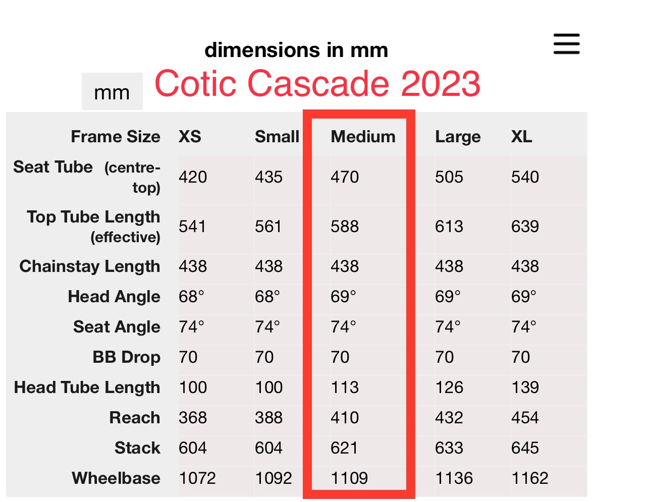

Danke für deine Rückmeldung. Ja, der Cascade-Rahmen hat definitiv sehr viele MTB-Gene. Das geht los bei den Boost-Einbaumaßen von Rahmen und Gabel, der Innenlagerbreite und der damit erforderlichen MTB-Kurbel, dem kurzen Sitzrohr, welches für eine Dropperpost optimiert ist und endet wahrscheinlich auch noch nicht an der Rahmengeometrie, die statt Starrgabel auch den Einbau einer 100mm-Federgabel ermöglicht. Auch 74 Grad Sitzwinkel sowie 69 Grad Lenkwinkel waren lange Zeit eher Daten, die man an XC-MTBs gefunden hat.

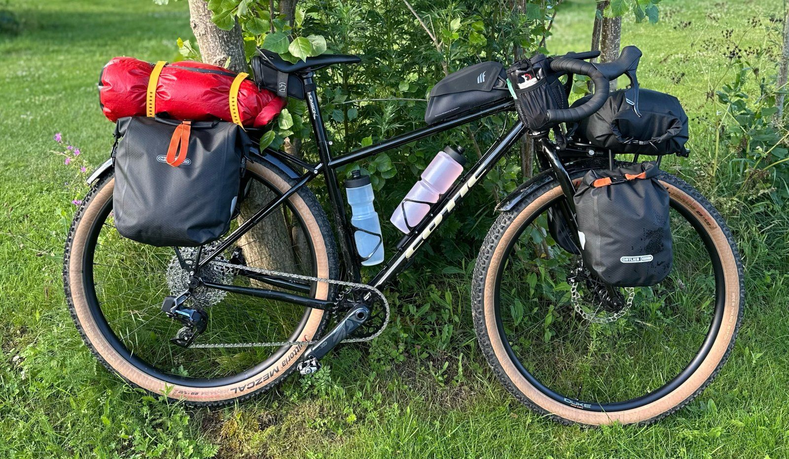

Aber trotzdem oder gerade deswegen finde ich das Gesamtpaket genial und extrem variabel. Mein eigentlich "nackiges" Cascade im Stil eines Dropbar-MTB ist aktuell auch gerade mit einem Tubus Vega Classic 29 hinten sowie einem Tumbleweed Mini Pannier Rack in der kurzen Einbauhöhe vorn ausgestattet. Am Tumbleweed sind noch Befestigungspunkte für Cages links und rechts. Einmal angepasst kann ich den Tourentrim aber schnell mit jeweils 4x M5-Schrauben vorn und hinten (de)montieren.
Ein Bild zu o.a. Touren-Setup am Cascade... :daumen:
1x Tubus Vega Classic 29 hinten
1x Tumbleweed Mini Pannier Rack 355mm vorn
Optisch schon sehr schick…
Nicht nur optisch, das Cascade macht auch beim Fahren absolut Laune!
Die Geometrie und die Sitzhaltung passen mir nach wie vor sehr gut.:love:
Der "Transportkrempel" kommt aber wie gesagt bis zu den anstehenden Touren im Frühjahr erstmal wieder ab - einmal angepasst ist das ja fix (de)montiert.

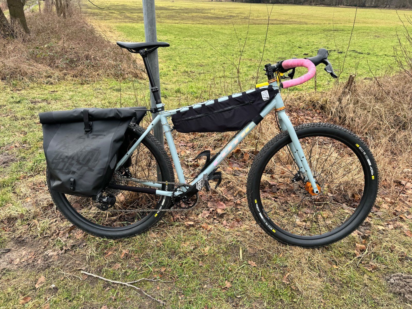

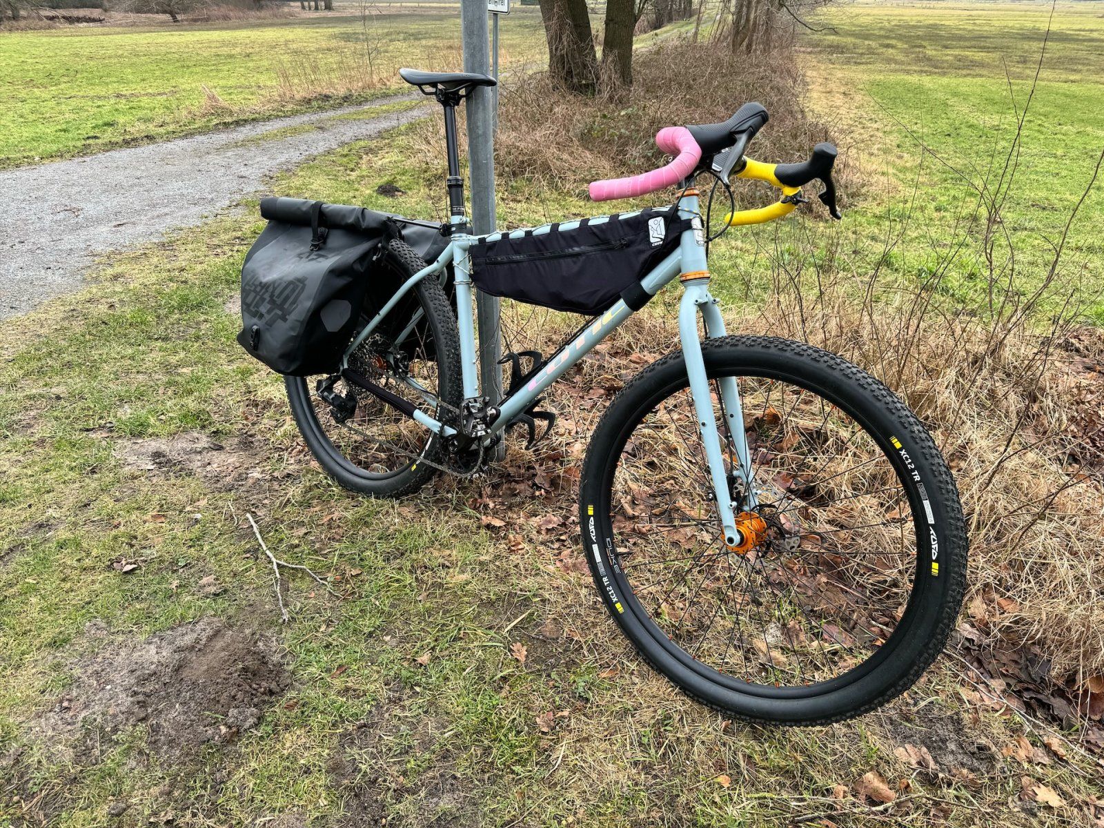

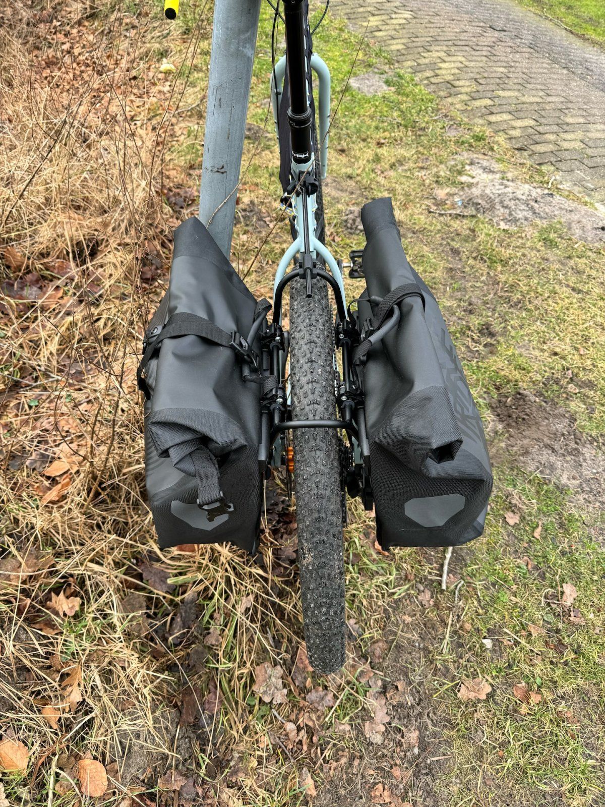

Ja, ein kleines Revival für diese Art des Gepäcktransports... :D Ich muss ganz ehrlich sagen, dass ich das grundlegend für meine Touren noch nie anders gemacht habe, mir aber gern die eine oder andere Inspiration abgeschaut habe. Aber mein künftiges Setup sieht so aus, dass ich hinten zwei kleine 12,5l-Ortlieb-Taschen links und rechts transportiere, oben das Zelt. Vorn habe ich dann am Rack links und rechts je einen Cage mit einem 5l-Packsack, oben auf der Plattform einen leichten Packsack quer - mir gefällt das besser als eine Lenkerrolle. Am Cascade funktioniert das mal so richtig wie im Bilderbuch und ohne Adapter und Behelfslösungen.
An Ketten- und Sitzstreben muss was weg...Kann man auch falsch verstehen. Wär schade um den schönen Rahmen.
