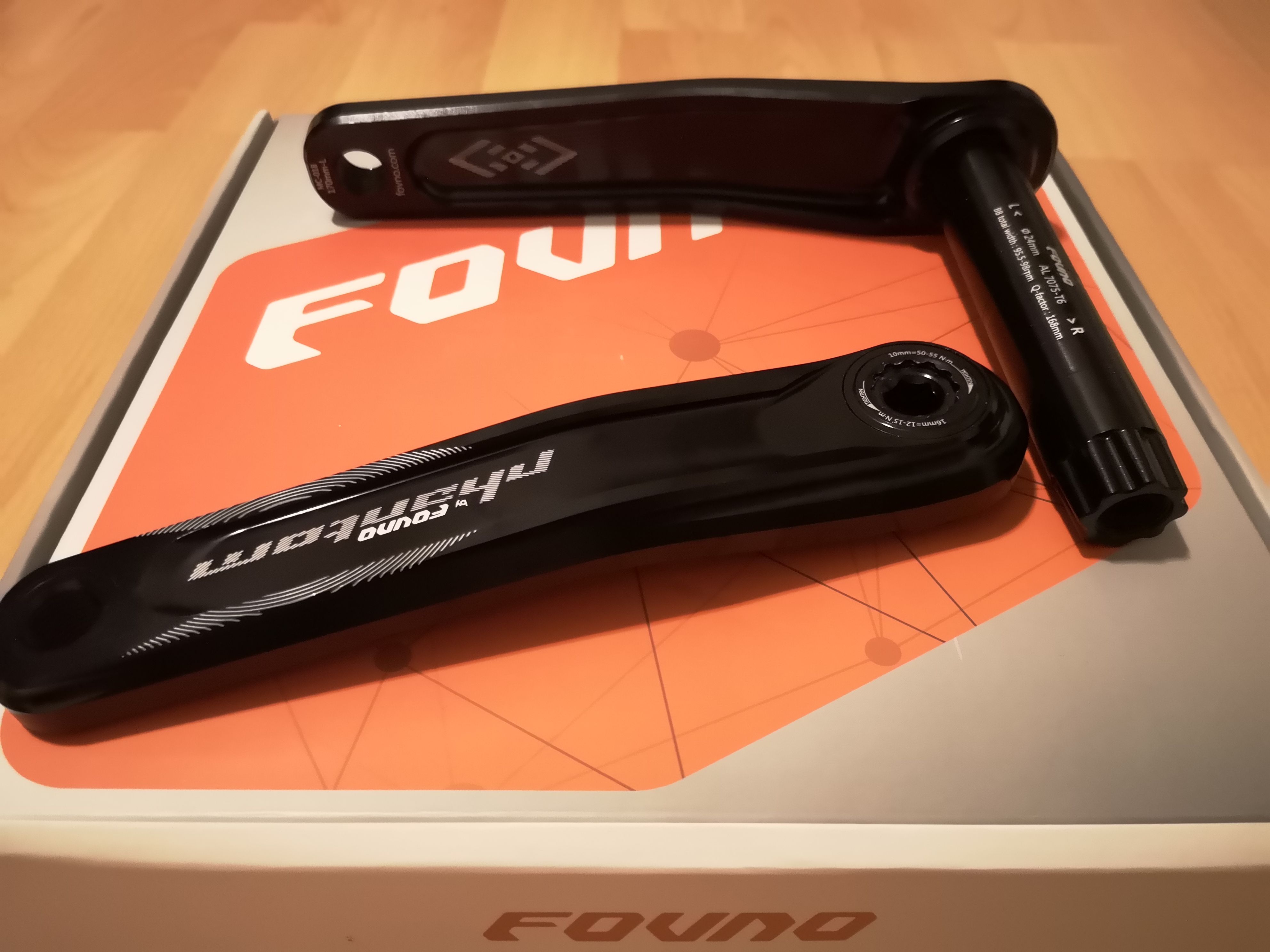

Die Bilder sind leider etwas lausig geworden, aber mehr Licht war mir heute nicht vergönnt. Die Preise gabs zum chinesischen Neujahr, seitdem hab ich sie nicht mehr so billig gesehen.
Fovno Phantom Kurbel (48€; für mehr Geld gibts auch ein Innelager und einen 104er Spider mit Kettenblatt dazu)
Anhang anzeigen 833904 Anhang anzeigen 833905
Aufnahme für Sram-Kettenblätter, aber eine normale 24mm Welle :love:

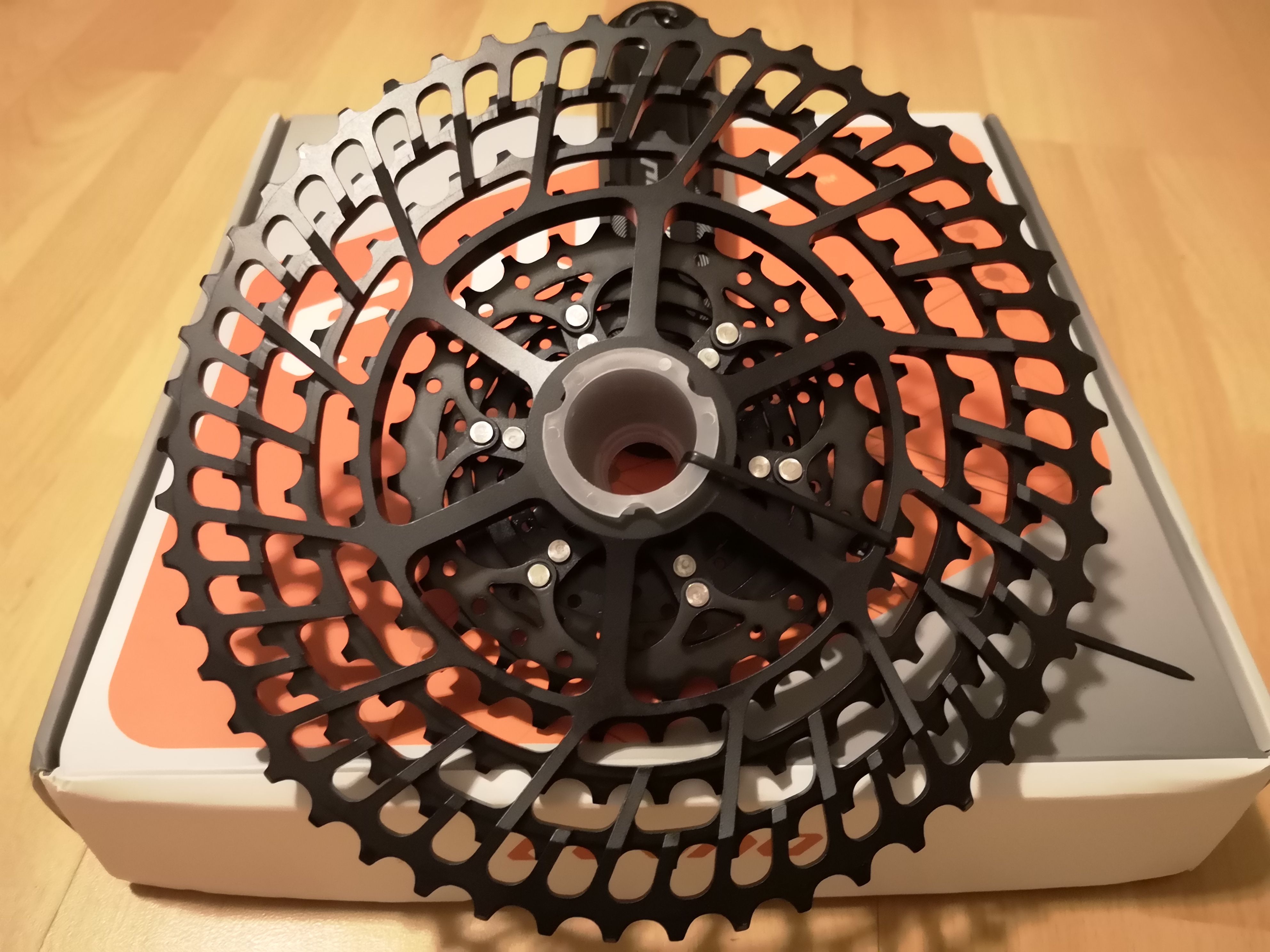

ztto ultra light Kassette 11-50 (68€)
Anhang anzeigen 833906 Anhang anzeigen 833907

Hab mir die Kassette in der 12-Fach Version bestellt. Bin gespannt was du dazu sagst!
