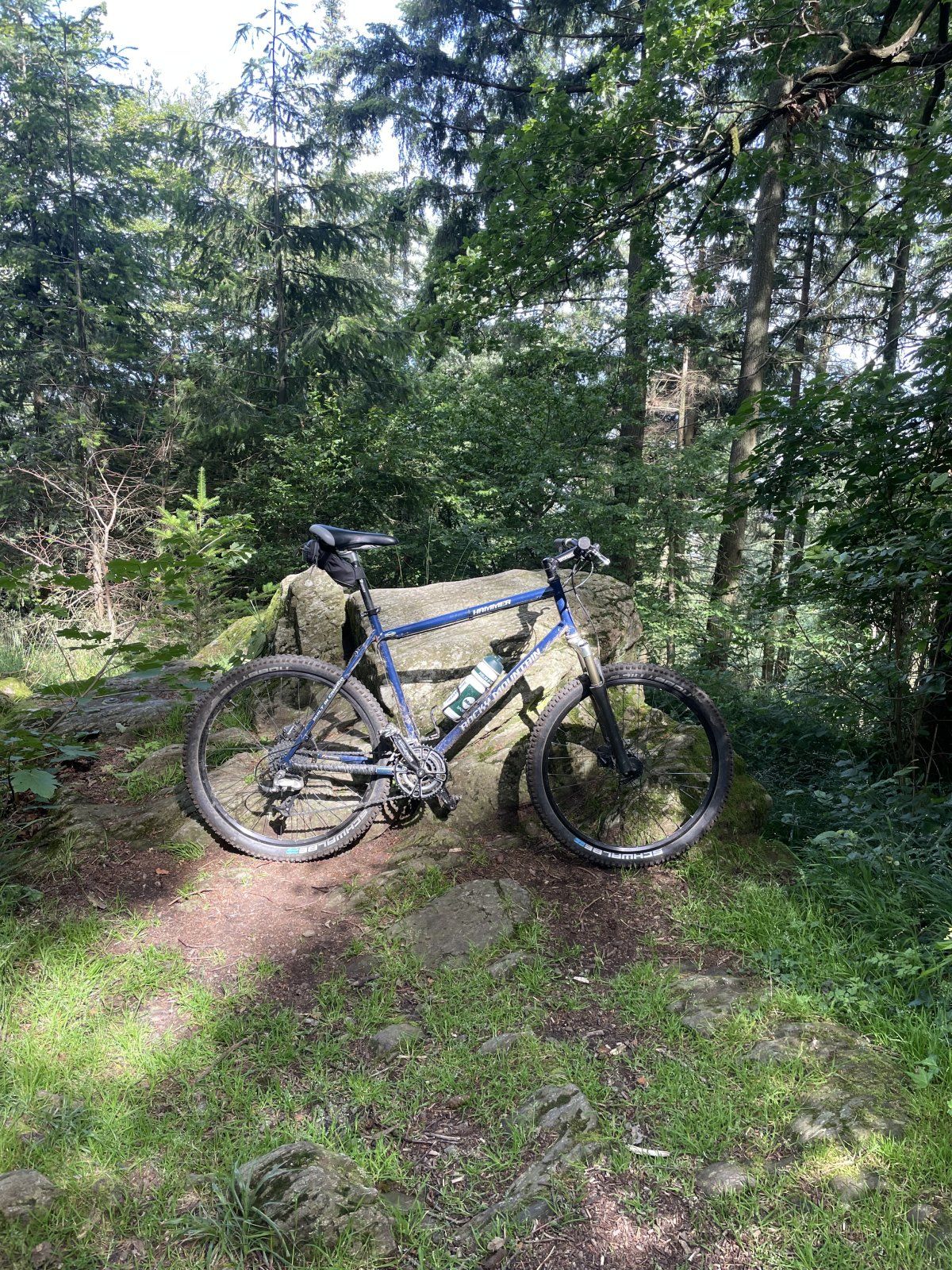

Hi Leute,
ich fahr wenig MTB und wenn dann diese Schönheit unten. Aus der Zeit ist allerdings auch mein Kentnissstand von MTB-Technik8-) Ich würd das Ding insgesamt gern upgraden und spielte mit dem Gedanken ne elektrische sram 12-fach dranzuhängen.Ein Hinderniss, das diesen Thread betrifft: Gibt es eine Nabe für Schnellspanner (logisch non-boost), die die sram 12-fach packt? Ich vermute nein und bin dann für alternative Vorschläge dankbar. Wenn ich hier falsch bin gern auch verschieben.
Hi Leute,
DT Swiss Naben gibt es bzw. kann man umrüsten auf Schnellspanner und XD-Freilauf. Tune geht noch, Hope auch. Gibt einige Hersteller die sich umrüsten lassen bzw. noch 135/142 mm anbieten.
Und da ist dann auch auf dem 135mm genug platz für 12 Gänge? Fettes Merci!
Das Problem ist hier nicht der Platz, denn die verbauten Freilaufkörper sind da identisch, egal ob Schnellspanner, 142 oder 148mm - ich würde eher fragen wollen, ob dein Schaltauge für 12fach geeignet ist. Das ist sehr wahrscheinlich die größere Schwachstelle, je nachdem, was für einen Rahmen du hier dafür nutzen möchtest. Und deinem Bild nach zu urteilen ist das kein Rad der letzten 5-10 Jahre... ist doch ein Hammer, oder?
Mhhhh, also ja es ist ein Hammer und sicher nicht aus den letzten 10 Jahren:) hat noch ein ganz schlichtes Stahlschaltauge. Also kein UDH or so. Aber geht die GX Eagle AXS z. B. da nicht einfach dran.
Das muss nicht absolut immer stimmen, aber ich weiß noch, dass ich eine ganze Zeit lang Räder aufgebaut habe, die für 11fach ausgelegt waren - und dann kam die Eagle von SRAM und es war ein Graus diese Schaltung irgendwie vernünftig zum Laufen zu kriegen - bis wir passendere Schaltaugen für den Rahmen besorgen konnten. Ab dann war es wieder normal/leicht die 12fach mit guter Schaltperformance hin zu bekommen.
Ich könnte mir gut vorstellen, dass dich ähnliches Schicksal ereilen kann. Ich will aber nicht zu laute Unkenrufe absetzen - kann ja gut sein, dass es bei dir besser klappt.
