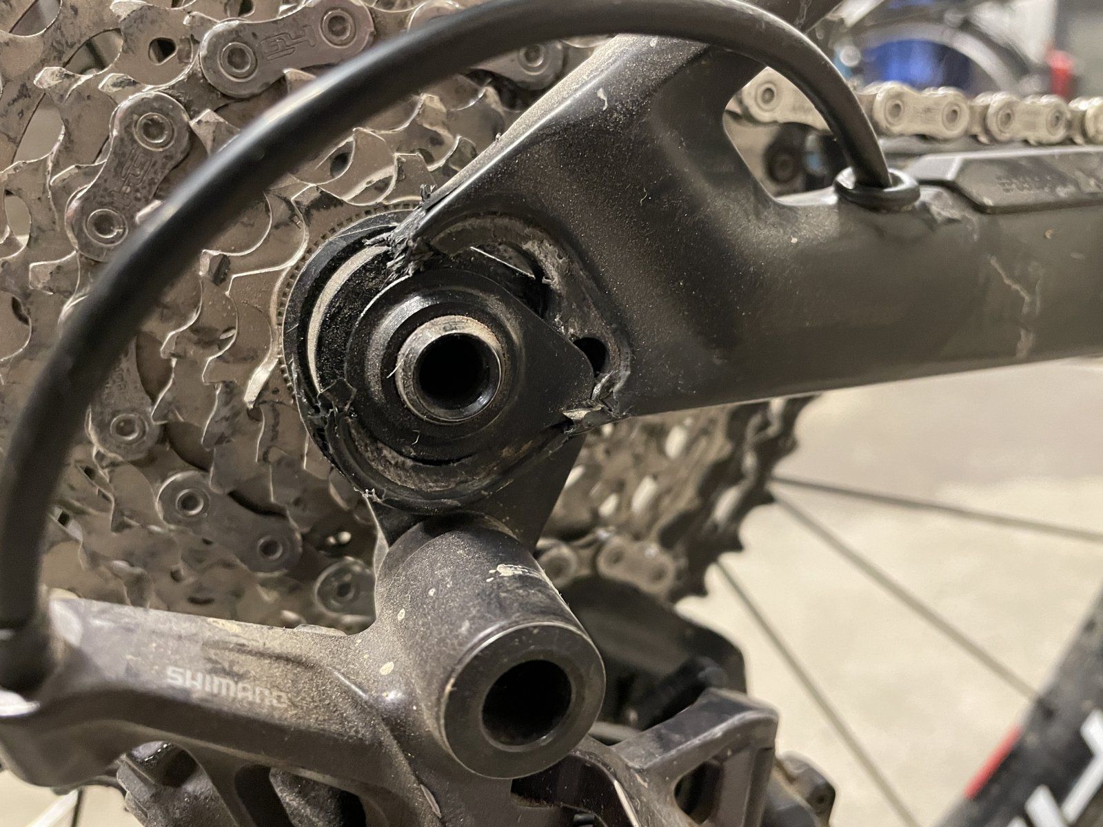

Heute beim Training einen Ast ist Laufrad bekommen. Kettenwechsler blockiert und zwischen die Speiche –> Achsaufnahme aus Hinterbau ausgerissen 😭 Hab jetzt mal Canyon Crash Replacement angeschrieben. Hoffe gibt den Hinterbau einzelnen zu einem vernünftigen Preis und in absehbarer Zeit.
Oder was würdet ihr machen? Anhang anzeigen 1448079
Freitag bezahlt und heute kam schon der neue Hinterbau 😯 So sieht das dann aus. Lager hätte ich nicht extra mitbestellen müssen. Sind schon eingepresst. Naja, hab ich jetzt Ersatz.
Aber muss sagen, das ist ein hammer Service von Canyon. Hatte innert Tagesfrist Antwort von ihnen und nach Bezahlung wurde noch am selben Tag versendet.

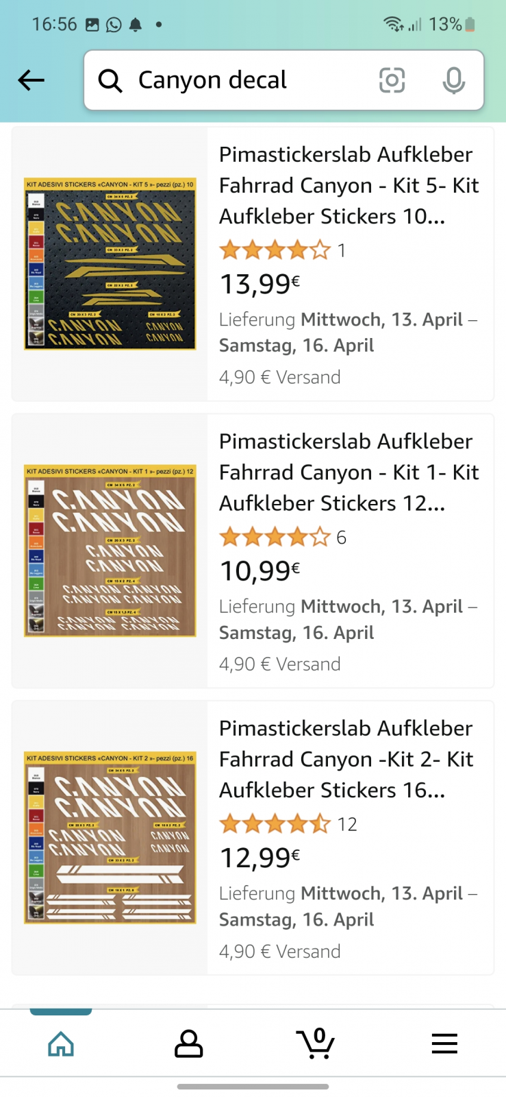

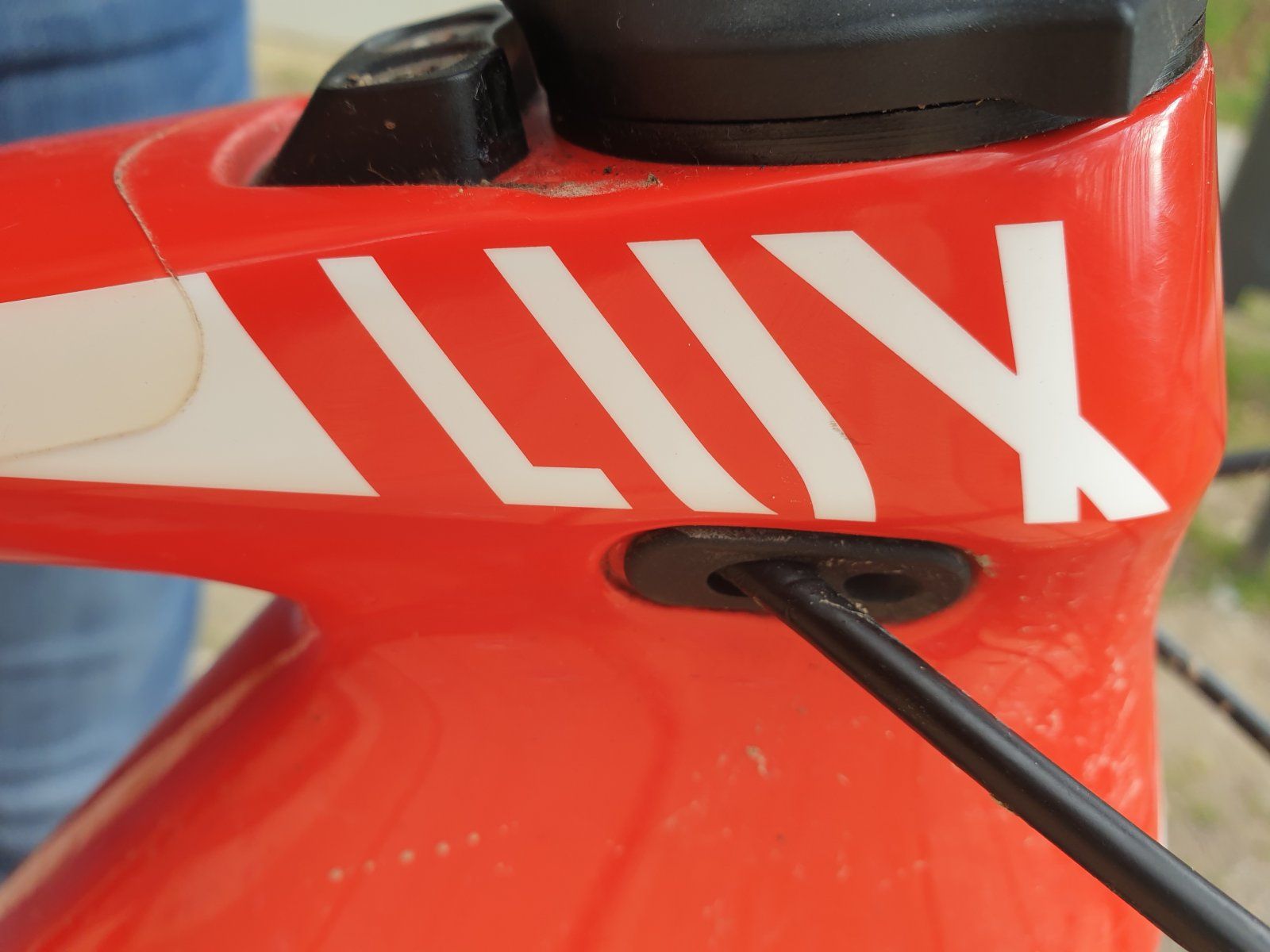

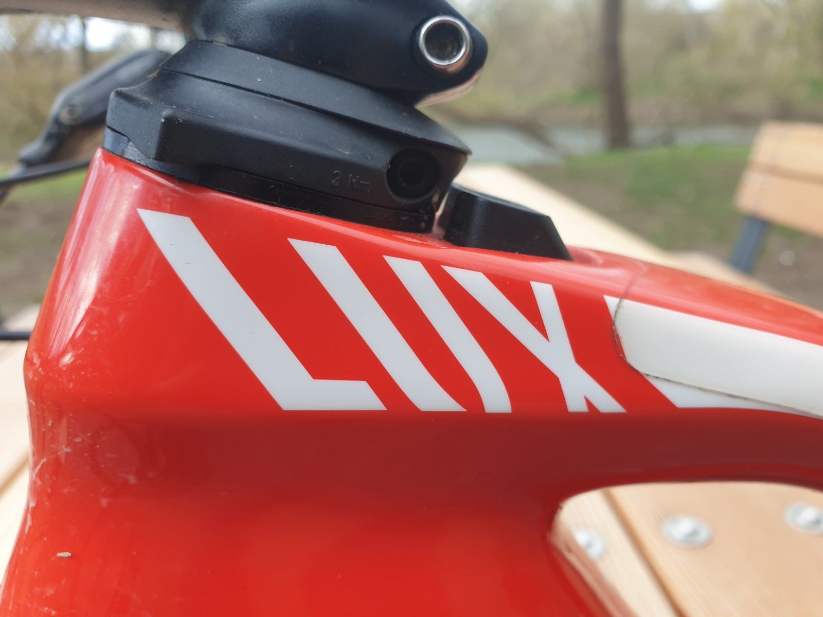

Kann mir einer von euch ein hochauflösendes Bild vom Lux Schriftzug nähe Steuerrohr machen von beiden Seiten? Quasi wie auf der Canyon Produktseite, nur von beiden Seiten. Das wäre mega nett, meiner ist schon abgeschliffen und ich müsste ihn noch plotten als Schablone :oops:

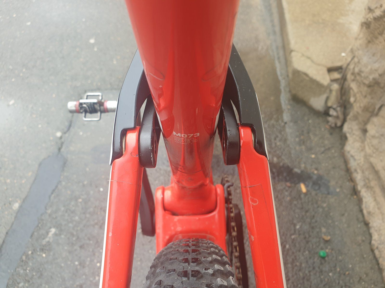

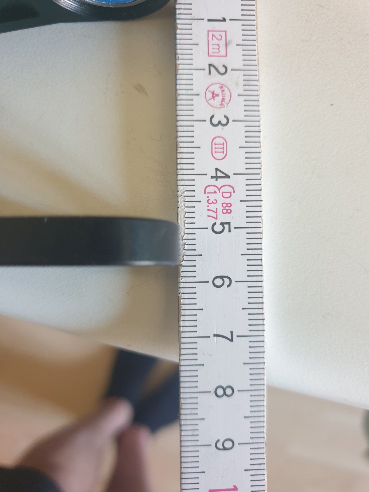

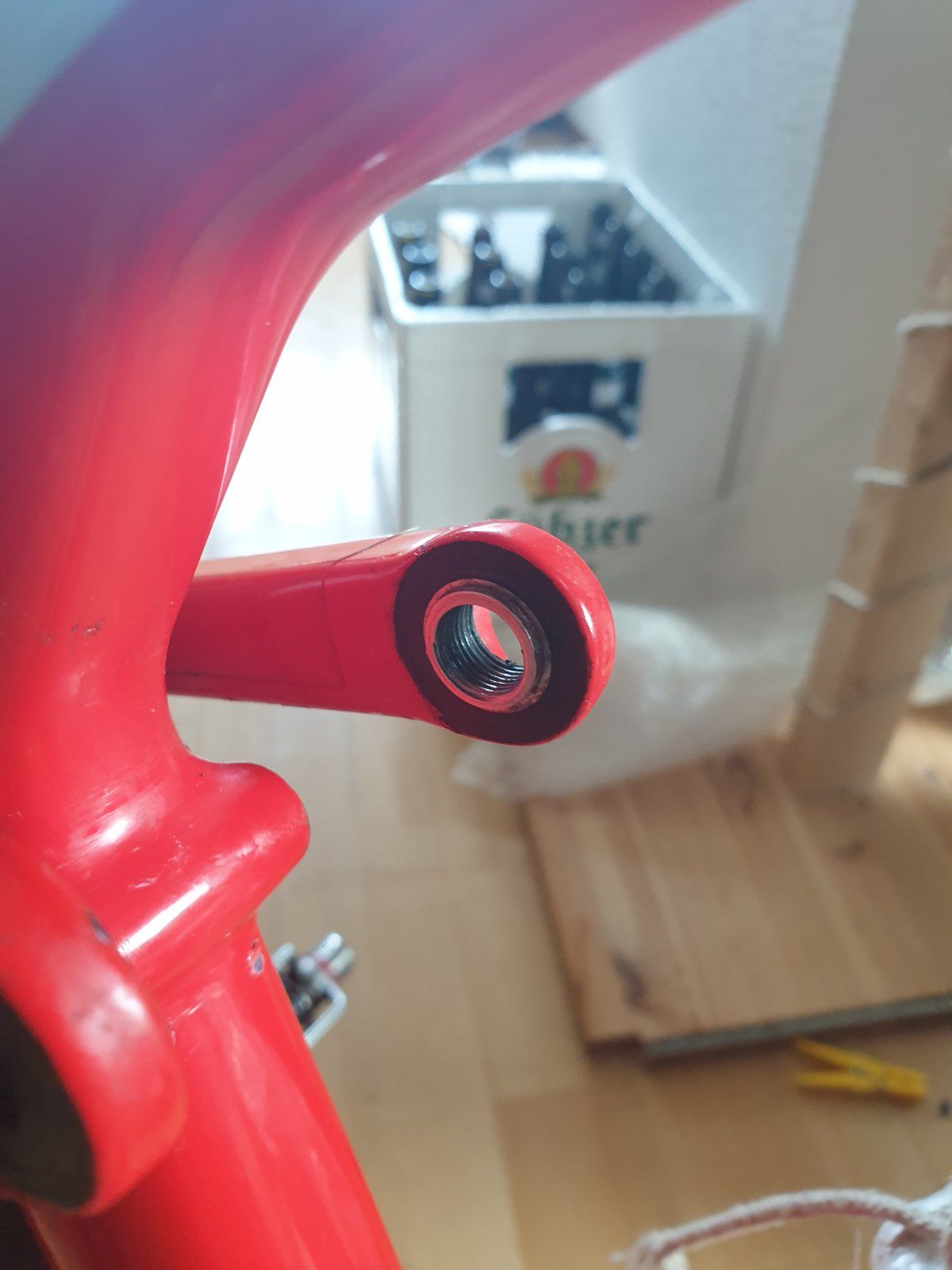

Wenn ich sie nur reinlege ohne festzuschrauben kommt diese Situation zustande
da fehlen halt wie es aussieht 2mm an der Wippenbreite, verbogen habe ich sie auch nicht
habe leider kein genaueres Messinstrument
Hey, ist mir jetzt grad beim auseinanderbau meines Hinterbaus aufgefallen: kommen da nicht zwei so Distanzscheiben rein? Liegts ev. daran? Nr. 14 auf der Zeichnung: https://www.canyon.com/on/demandwar...s/2021/lux/M063-01_M073-01_BOM_Lux SLX_SL.pdf
Ja die kommen rein. Die sind bei mir auch drin. Hoffe die hast du nicht vergessen. Bei der original Wippe sieht es ja auch nicht besser aus.
Ev haben wir uns jetzt falsch verstanden. Bei mit passt alles. Meinte das als Hinweis für 3rr0r. Bei ihm passt die Wippe ja nicht. Ev liegts daran?
Hey, ist mir jetzt grad beim auseinanderbau meines Hinterbaus aufgefallen: kommen da nicht zwei so Distanzscheiben rein? Liegts ev. daran? Nr. 14 auf der Zeichnung: https://www.canyon.com/on/demandware.static/-/Library-Sites-canyon-shared/default/dwbf7e90e4/explosiondrawings/2021/lux/M063-01_M073-01_BOM_Lux SLX_SL.pdf
Wenn das die Distanzscheiben sind, die an der schmaleren Seite der Wippe zwischen Wippe und Rahmen sind, hab ich die natürlich drin. Ich werde mir mal einen komplett neuen Satz Schrauben bestellen und dann Alles nochmal installieren. Selbst mit der Originalwippe ist immer noch zu viel Platz. Anbei Bilder, vllt hat jemand ne Idee.

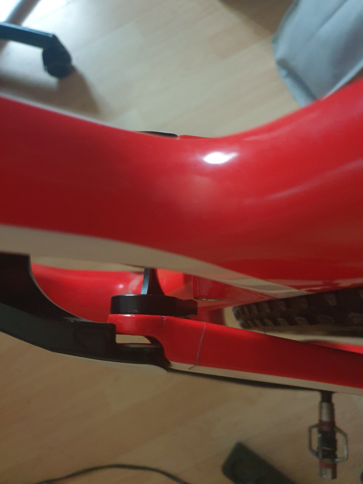

Hier noch Bilder von den Kettenstreben, da fehlt Lack. Könnte auch ein Grund für den Abstand sein. Ich werde mir definitiv kein gebrauchtes Canyon mehr kaufen :D

Moin, da bisher niemand einen Kommentar hinterlassen hat, hier mal die Frage. Sieht das bei euch auch so aus oder sollte da mehr Material sein? Und ernsthaft, gibt es eine Chinakopie vom Lux Rahmen? Sollte da Material fehlen, könnte ich das mit Distanzscheiben ausgleichen.
Hast du Fotos beim Ausseinanderbau gemacht? Ich behaupte mal, das sah vorm Ausbau noch korrekt aus. Aus meiner Sicht ist da was falsch zusammengebaut, ich denke nicht dass da Material fehlt bzw. sich da was abgenutzt hat. Ich kenne keine Aliexpress Edition von Lux :)
Irgendwie alles komisch bei Deinem Rad. Aber die große Wippe steckt ja quasi auch nur drauf. Vielleicht hat die ja einen schaden und ist auseinander gebogen. Wobei die ja auch aus Carbon ist oder?
Ja die ist glaube aus Carbon.
Es sah eben nicht korrekt aus vorm Auseinanderbau, sonst hätte ich es ja nicht auseinander gebaut :D. Ich bin mir ziemlich sicher, dass es korrekt zusammen gebaut ist, daher wundere ich mich ja so. Ich wüsste tatsächlich nicht was man da falsch zusammenbauen kann, an sich ist das selbsterklärend und die Explosionszeichnung hatte ich auch zur Hand ... hmmmm
Und ja, es könnte tatsächlich auch an der großen Wippe liegen, falls jemand so eine übrig hat, würde ich sie abkaufen. Nur Ärger mit dem Teil...
