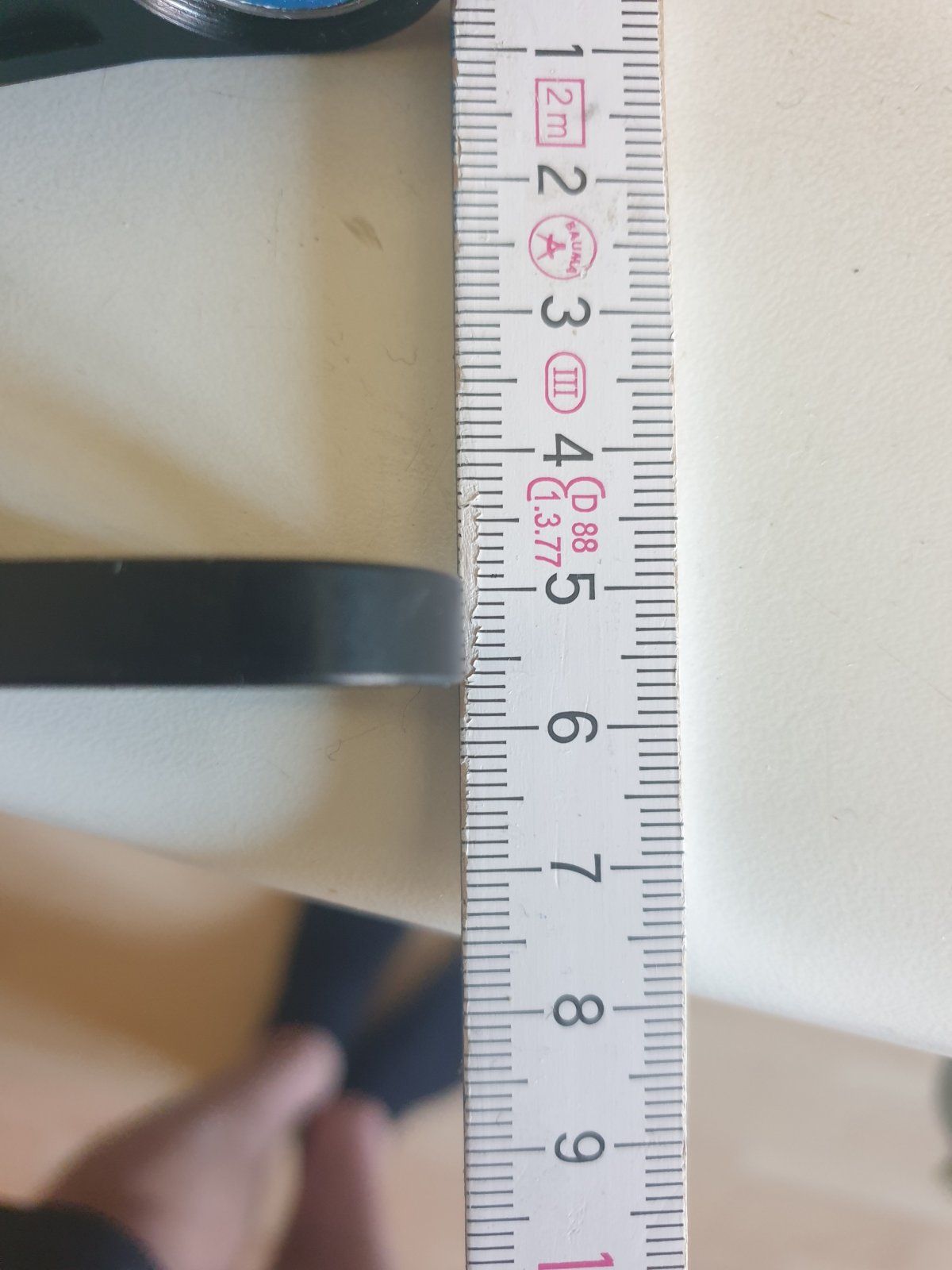

Die Schrauben müssen aber aufs Lager drücken. Wenn sie auf die Wippe drücken und du sie festziehst bewegt sich dann nichts mehr.
Anzeige
Re: Canyon Lux 2019 / 2020 / 2021 / 2022
Wenn ich sie nur reinlege ohne festzuschrauben kommt diese Situation zustande
da fehlen halt wie es aussieht 2mm an der Wippenbreite, verbogen habe ich sie auch nicht
habe leider kein genaueres Messinstrument
sieht ähnlich aus, wieviel misst der Außenabstand bei dir genau ? dürften bei mir so in etwa 56-57mm sein.
Durch die Außenkante wird die Schraube in Position gehalten und kann die Kettenstrebe nicht weiter ran ziehen, das wird vllt das Problem sein
