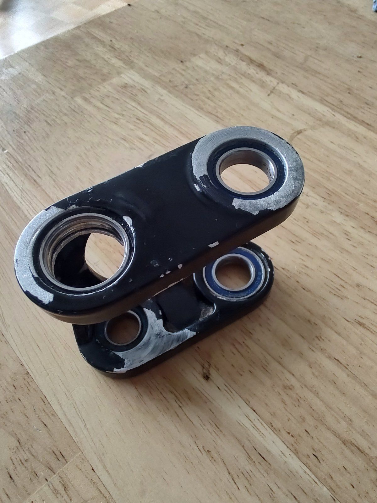

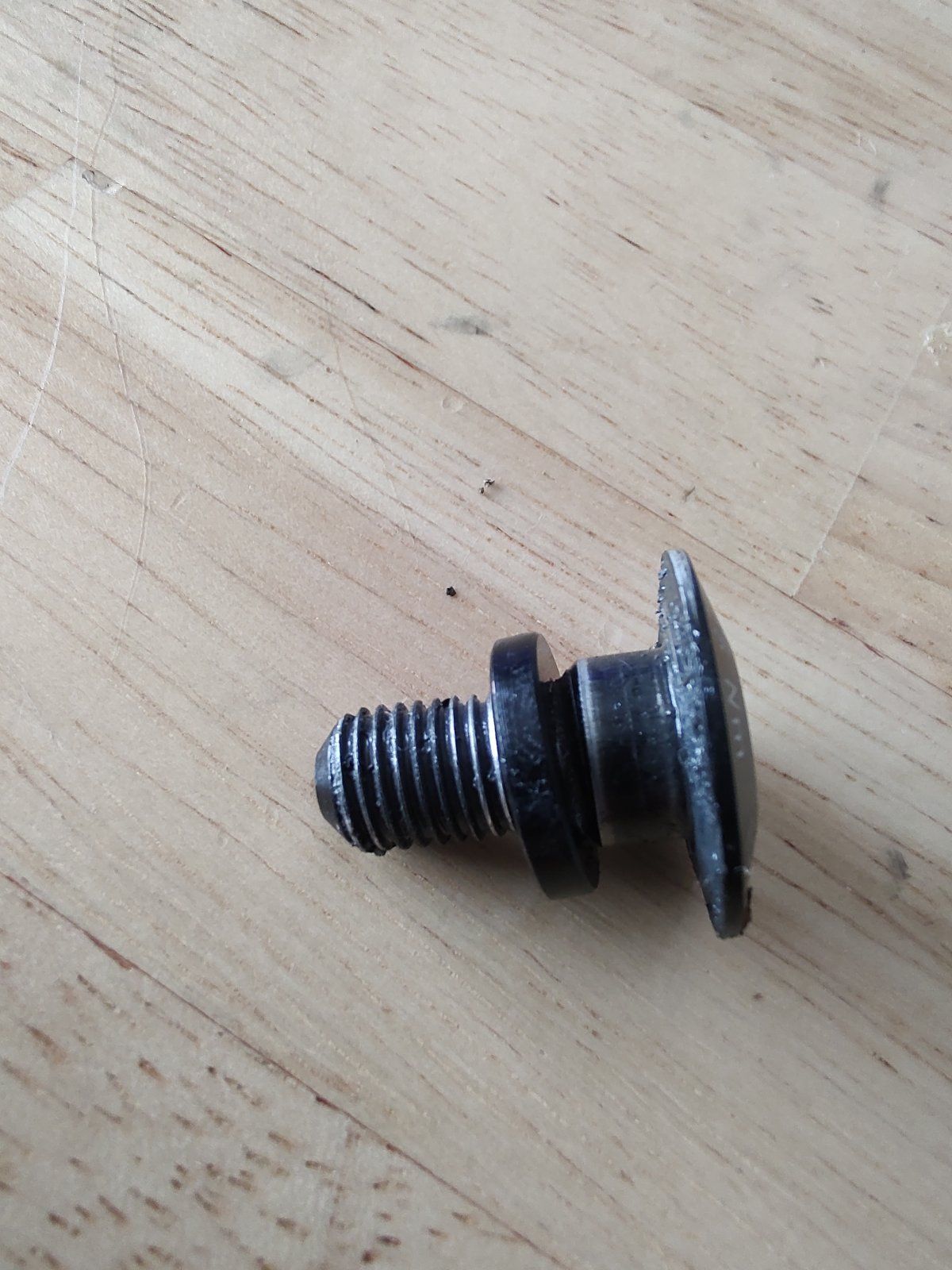

Der "Senkkopf" von der Schraube geht quasi in die Distanz. So rum muss er gedreht sein beim montieren, dass es ihn nicht ranzieht sondern sauber beweglich bleibt.
Wenn du dir die Schraube ansiehst müsste das eigentlich selbsterklärend sein.

Du meinst der spacer sollte außen auf der schraube draufkommen,dazu ist der soacer vom durchmesser zu klein,er passt da leider nicht drauf.
Nein quatsch, sorry. Der Spacer kommt dahinter auf das Lager drauf. Aber eben so rum, dass die Senke vom Rahmen weg zur Schraube hin zeigt.
Du sagst nicht so,sondern erst der spacer dann die wippe und am ende die schraube? Dazu hätte ich kein platz bei mir leider.ich hab ya auch schon manche szeniarien getestet oder liege ich falsch?
Die Schraube hat ja den Teil ohne Gewinde. Der ist in der Wippe drin, dass die mit dem Lager bewegungsfähig bleibt. Dahinter ist dann der Spacer zwischen Rahmen und Wippe, dass irgendwas ausgeglichen wird.
Das ist n riesiger Scheiß beim montieren auf gut Deutsch, hab das erst letzte Woche durch. Da musst ziemlich auf press und mit ordentlich Bier zur Beruhigung arbeiten, dass das funktioniert.
Ich weiß jetzt bescheid,ich danke dir.bin jetzt n jahr ohne die spacer gefahren und bisher alles io.da ist echt nicht viel platz dafür und mein nächstes bike wird nicht mehr so wartungsintensiv werden.bin damit durch
Da wir gerade bei diesem Thema sind. Links oben ist mein Kugellager kaputtgegangen und ich wundere mich wie man den äußeren Ring des Kugellagers am besten entfernen könnte. Ihr hattet bestimmt auch schon damit zu tun.

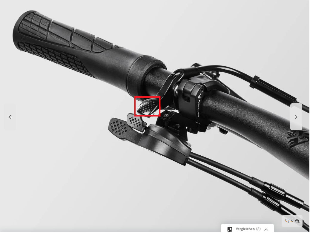

Auf der Homepage ist bei den Fotos (Bild 5 der obersten Bilderfolge) des 7er Trail, der Remotehebel der Absenkung gut zu erkennen.
Ich finde auch beim Trail die Steuerung des Lockout besser. Push to lock versus Push to unlock beim normalen Lux. Mal davon abgesehen, dass die Fox Hebel bei den Preisen eine haptische und materialmäßige Zumutung sind.
@Radelrobi, stimmt auf Bild 5 vermutlich der obere kleiner Hebel? Die unteren sind zum Sperren / Freigeben des Fahrwerks?
Genau so ist es
Edit: Der Hebel für das Fahrwerk hat drei Stufen: Offen, Trail, geschlossen. Das wird irgendwie nicht so ganz ersichtlich in der Beschreibung von Canyon.
Richtig eingestellt sind die Stufen auch wirklich gut nutzbar. Ich möchte nicht mehr drauf verzichten so schnell umschalten zu können, auch wenn das natürlich für zusätzliche Kabel am Lenker sorgt :)
