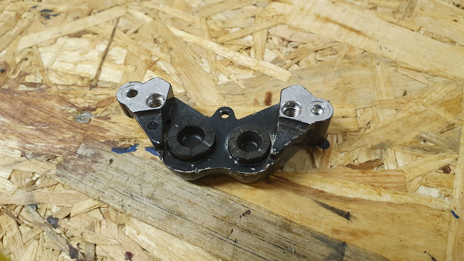

Hey Leute,
also ich habe den Bremssattel auseinandergeschraubt, um alles mal zu reinigen, war echt soo dreckig. Nun meine Frage, wie kann ich die Kolben rausnehmen, um den Innenraum zu putzen? Ich habe es versucht vorsichtig mit einer Zange rauszunehmen, allerdings ging es nicht und ich habe auch Angst, die Kolben zu zerstören. Anbei ein Bild:
2. Soll ich die Kolben und Dichtungen nachher einfach normal mit Alkohol reinigen und die Dichtungen und dann normal ohne Fett reingeben?
3. wie kann ich den Bremshebel und Bremsleitung reinigen? Kurz mit Alkohol durchspülen? oder einfach beim Dot neu einfüllen, falls verfärbtes rauskommt, den Prozess wiederholen, bis es sauber ist?

Auch DOT-Grease soll nicht an die Kolben geschmiert werden. Wenn welches dran ist funktioniert die Rückstellung nicht so wie trockenen Reibpartnern, also Quadring und Kolben.
Es kann aber durchaus helfen, einen rausgeflutschten oder absichtlich rausgepumpten Kolben wieder in den Quadring rein zu bekommen. Vor allem wenn das Teil sich so wehrt, dass die rudimentäre Schmierwirkung von DOT nicht reicht. Ich habe das dafür aber auch schon benutzt. Immer noch besser, als zu verkanten und mit Gewalt die Dichtung zu beschädigen.
Dein Punkt ist aber wahr, vor allem wenn man es mit dem Dot-Fett übertreibt!
Ich hatte sowieso vergessen darauf hinzuweisen, dass man das Fett nach der Verwendung sehr gründlich wieder abwischen sollte, um sich die Bremsbeläge nicht damit zu versauen.
Was ich mache, wenn ich das mal an den Kolben verwendet habe: die Kolben vorsichtig weit rauspumpen (mit einem flachen Schraubenzieher o.ä. sichern, damit sie nicht rausflutschen), mit einem mit Alkohol angefeuchteten Tuch trockenwischen, wieder reindrücken, nochmal rauspumpen... das ganze ein paar Mal hintereinander. Danach hat man normalerweise genügend von dem Dot-Fett wieder abgenommen, dass die Rückstellung der Kolben normal funktioniert.

Hey Leute,
Lass das! Die Kolben nicht rausnehmen! Never change a running system!
Du musst den Innenraum nicht putzen oder mit Alkohol spülen, genauso wenig wie die Bremsleitung oder den Geber (Hebel)
Es ist vollkommen ausreichend, wenn du beim Befüllen/Entlüften zuerst mal eine Spritze voll DOT durchjagst, und das am anderen Ende in der Spritze gesammelte DOT in die Entsorgung gibst. Dann nochmal mit frischem DOT den Entlüftungsprozess gemäß der Anleitung zu Ende führen.

Ok, dann lass ich das. Und übrigens, den rausgefallenen Bremskolben habe ich ohne größere Schwierigkeiten in den Sattel reinbekommen. (Natürlich mit Dichtung. Weiß zufällig jemand, mit wie viel Nm ich die zwei Schrauben, um den Bremssattel zusammenzuhalten, aufwenden muss bzw. einstellen? (Die zwei Großen T-25)
In nen Lappen einwickeln und vorsichtig mit Druckluft. Alle anderen Öffnungen zuhalten.
Geht auch mit ner Spritze voll Wasser einem Stück Schlauch.

Lies die Anleitung zur Bremse, die findest du auf der Herstellerseite.
Dort findest du auch eine Anleitung für Händler.
Viele Tipps und Tricks findest du im Scheibenbremsen Kompendium, der Downloadlink ist in meiner Signatur.

In der Anleitung von SRAM steht absolut alles was du für die Wartung der Bremse brauchst. Alles was nicht erwähnt wird, solltest du weglassen.
Und ich kapier weiterhin nicht wie man auf die Idee kommt einfach mal ne Bremse zu öffnen. :D
Habe jetzt alles abgeschlossen, die Kolben auch schön, so gut wie es möglich war, gereinigt und wieder schön reingedrückt. Den Bremssattel zusammengeschraubt. Jetzt fehlt nur mehr das Kit, das ich kaufen muss.
Ich bin gerade am überlegen, ob ich das bei der Hinterbremse auch machen soll? Denn der Bremssattel ist sehr dreckig, das Dot ist auch tiefschwarz. Und einmal alles etwas reinigen schadet wohl nie, oder?
Ich denke, es wäre besser, wenn ich das lasse und dann einfach, sobald ich das Kit habe, das Dot "raussauge" mit der Spritze.

Von Sram habe ich alles, habe das Kompendium aus Interesse gelesen und obliegt mir, was ich lese.
Die Bremse habe ich nicht absichtlich geöffnet, der Bremskolben ist aufgrund meines Fehlers rausgefallen und das ganze Dot mit runtergeronnen. Und da sowieso ein Kolben nicht schön rauskam, habe ich mir gedacht, dass das der perfekte Moment ist, um an die Sache ranzugehen.
