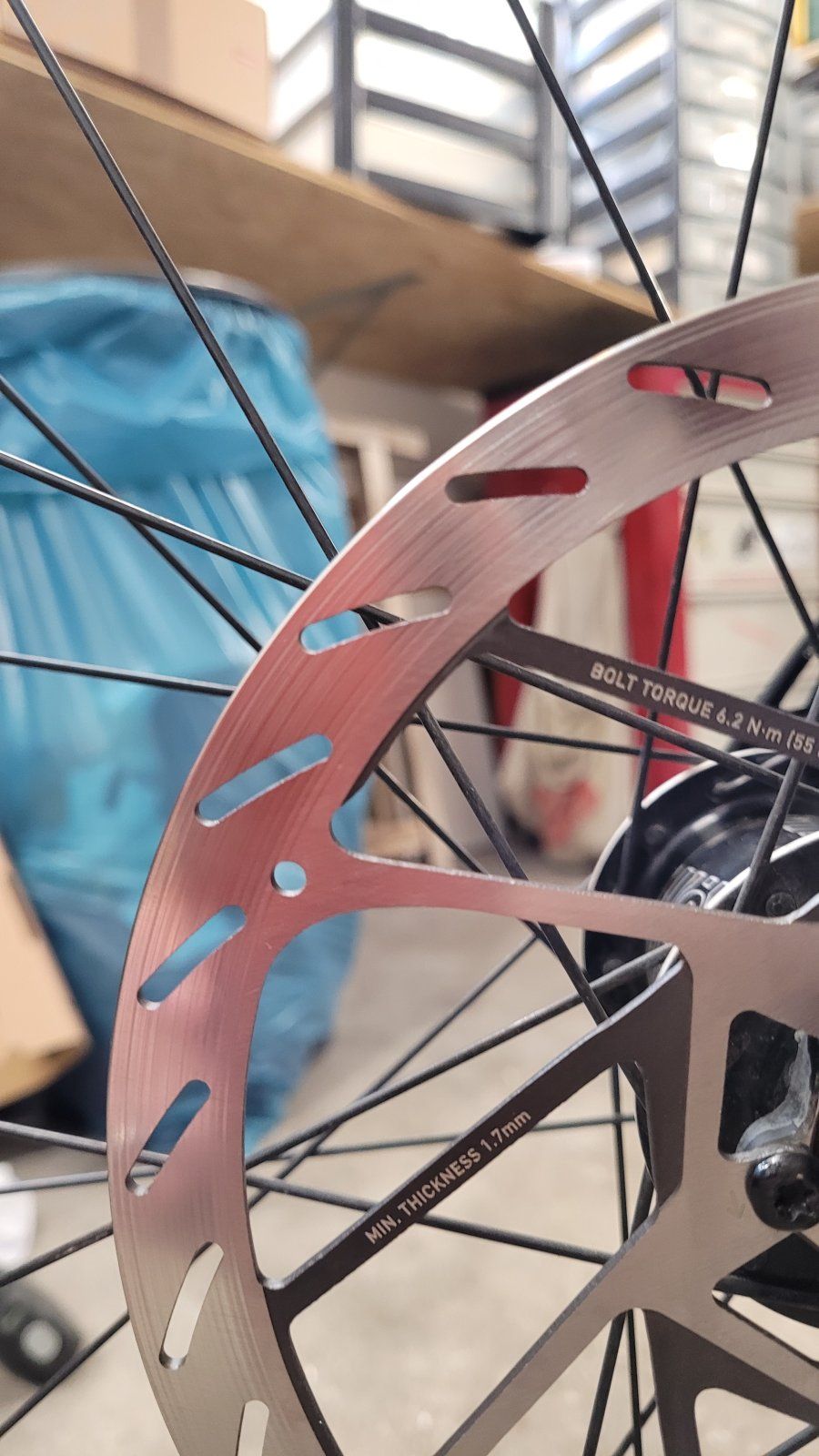

Bei mir ist die genutzte Reibfläche der Scheibe sehr weit außen. Bei den Bildern, die ich im Internet sehe, ist das genau so. Gemessen hab ich beim Belag eine Breite von 14mm bei der Scheibe von 16mm. Der Belag liegt offensichtlich gerade noch vollflächig auf, aber außen quasi mit der Kante abschließend. Hier ein Bild von der noch nicht ganz eingebremsten Scheibe.
Oben Unten
