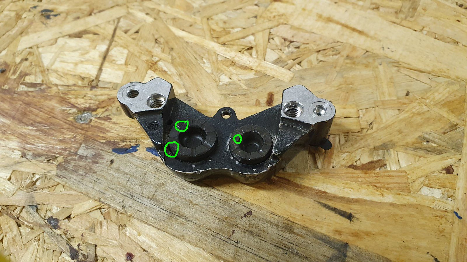

Sach mal, willst du nicht ein Kolben + Dichtungen Set nehmen?

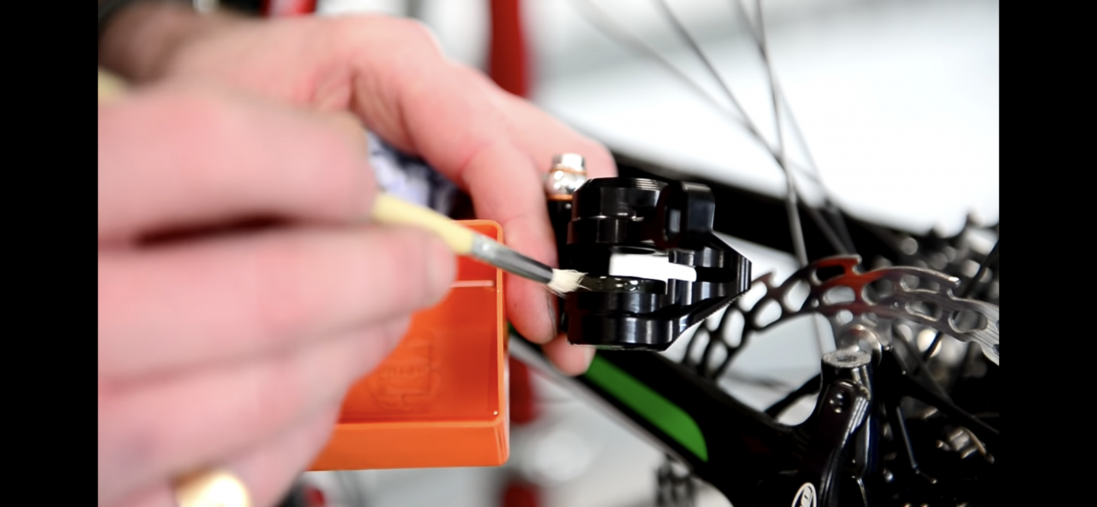

Quelle: Hope Anleitung zum schmieren der Kolben und ausrichten des Sattels.
Mit dem silikonöl werden wohl beim zusammenbau im werk alle Geber und Nehmerkolbendichtungen eingeschmiert.

Ganz, ganz blöde Idee bei ner Guide. Das sagt dir jemand, der dank dieser beschissenen Idee fast 2 Stunden die Kolben von dem Hunter-Silikonöl befreit hat. Deswegen auch mein Hinweis, dass nur all das getan werden soll was SRAM vorgibt. :)
Bei ner Hope funktioniert das tatsächlich so aber das hier ist keine Hope. Wenn du das Silikonöl bei ner Guide nutzt ist die Rückstellung durch die Quadringe ungefähr bei Null. Du pumpst also die Beläge an die Scheiben und hast wenn überhaupt ein minimales Lüftspiel.

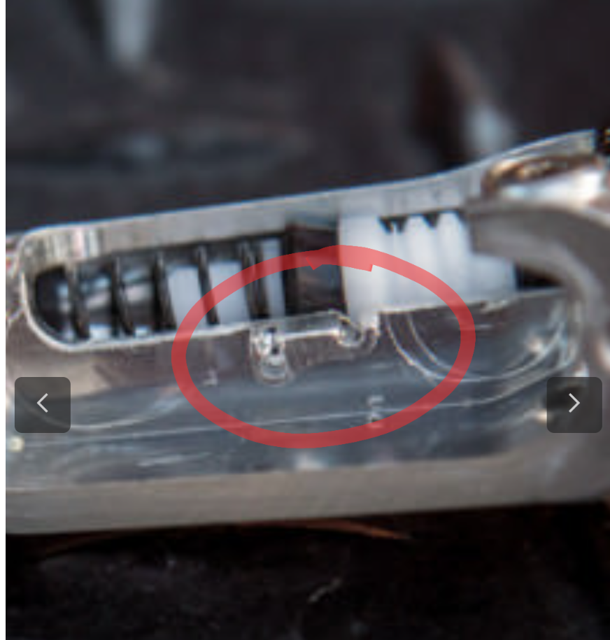

Hallo, beim Entlüften sollte der Bremshebel senkrecht nach unten zeigen, nicht waagrecht nach vorne.
Sonst bleibt im Geberkolben immer etwas Luft übrig.
Hier im Artikel sind die Bohrungen vom Geberkolben zum Ausgleichsbehälter zu sehen:
https://enduro-mtb.com/exklusiver-testbericht-sram-guide-scheibenbremse-2015/Die Bohrungen sollten bei der R, RE, RS und RSC immer gleich sein.
Da es nur eine mittige Bohrung ist, muss der Hebel nach unten zeigen, damit die Bohrung der höchste Punkt ist.

Wie man auf dem Bild sieht ist die Entlüftungsschraube in horizontaler Stellung der höchste Punkt. Wie du bereits selbst schreibst kommt bei senkrechter Stellung mehr DOT wieder heraus geflossen. Warum das in kleinen Mengen nichts macht liegt daran das es eben ein Ausgleichsbehälter ist und sich in diesem Definitions bedingt eben Luft sammeln kann ohne die Funktion der Bremse zu beeinflussen.
Das es bei dir in dieser Stellung subjektiv besser funktioniert hat liegt an anderen Faktoren als an der Hebel stellung.
Die Luft wird nicht nur durch die Hebelstellung aus dem System befördert sondern durch das gesamte Entlüftungsprozedere an sich.
Hallo Wip3r,
ich habe oben schon geschrieben dass es mir um die Bohrung vom Geberzylinder zum Ausgleichsbehälter geht, die beim Entlüften, also durchdrücken des DOT, sich am höchstem Punkt des Geberzylinder befinden sollte weil sonst weiterhin eine Luftblase in Geberzylinder verbleibt.
Ich finde es ist in dem Bild sehr gut zu sehen, da der Aufgeschnittene Geber waagrecht liegt.
Hallo Wip3r,
Das war dan mein Fehler, da habe ich dich Missverstanden. Das ist eine interessante Überlegung. Ich würde zusätzlich vorschlagen nach dem Entlüften in Senkrechter Stellung den Hebel wieder in die Waagrechte zu bringen und dan erst die Spritze zu lösen. Theoretisch müsste man so das Optimale herrausholen da es so zu weniger kleckerei beim ablösen der Spritze kommt.
