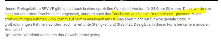

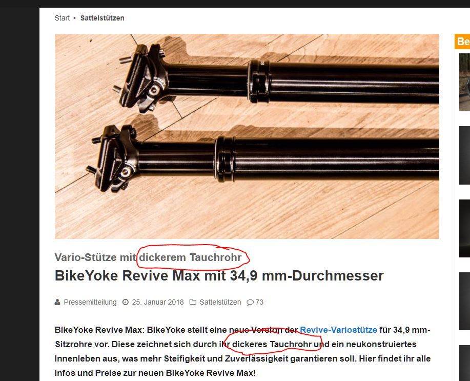

Ich hätte diese Frage ersnthaft beantwortet, OBWOHL sie in der Produktvorstellung mehrfach beantwortet wird (unter anderem DIREKT IN DER ÜBERSCHRIFT)
und auch auf unserer Homepage beantwortet wird - und zwar im ERSTEN SATZ der Produktbeschreibung.
Hier ein Screenshot dazu:
Wenn du mir diese Frage also ohne deine vorhergehende Provokation gestellt hättest, dann hätte ich diese auch als ernstgemeinte identifizieren können, und sie auch ernsthaft beantwortet.
