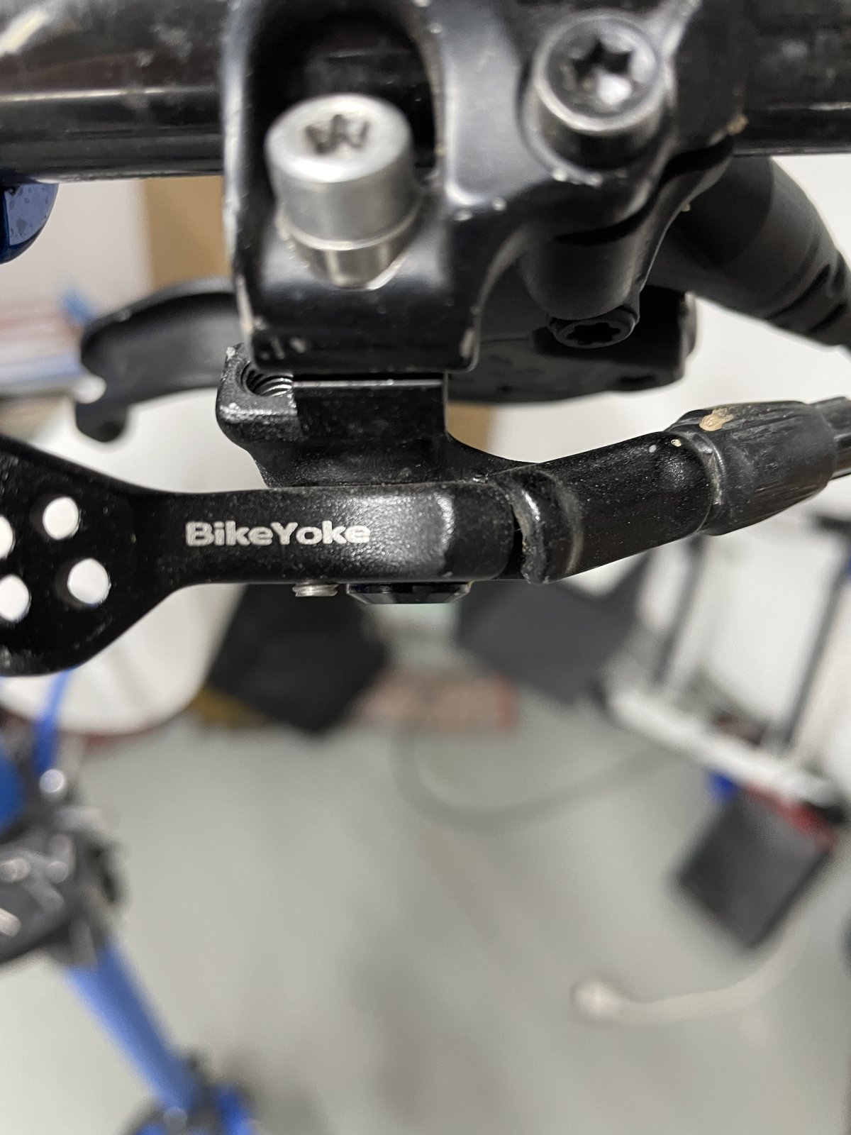

Der Triggy meiner Revive sieht verbogen aus. Aber irgendwie sieht man auch nichts, was nach gestauchtem oder gestecktem Alu aussieht. Zeit für einen neuen?

Solange der nicht schwergängiger geht, seh ich da kein Problem. Ich fahre seit Jahren ein vorbogener Triggy.
Oder gehts dir ums optische?
Tatsächlich sind die Bedienkräfte seit dem Service mit USP 3.0 Upgrade höher. Ob der Triggy auch gleichzeitig verbogen ist, weiss ich nicht. Ist zwar unwahrscheinlich und ich denke, es kommt vom Upgrade.
