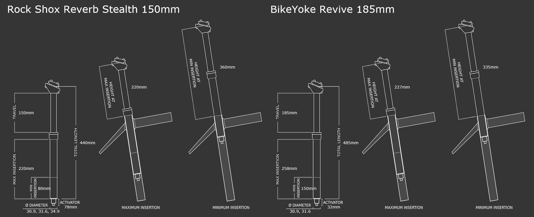

Kuhler Vergleich und genau das was ich schon gesucht habe! :daumen:
Jetzt muss ich aber schon mal blöd fragen:
die 185´er Revive hat ein Min Sattelmaß (voll eingeschoben) von 227mm
die 150´er Reverb 220.
Ist der Kopf der Reverb, welcher im Rahmen als Anschlag dient wirklich 28mm länger,
als der von der Revive? o_O
Andere Variable gibt es da nämlich nicht
Ja der "Kopf" der Revive ist echt flach, die Reverb baut da echt hoch.
Habe die Reverb leider nicht mehr, sonst würde ich mal ein Foto machen.
Scheisse... mir gehen echt die Argumente aus, die 185´er nicht zu kaufen :ka:
Hoffentlich passen die 258mm nicht in den Rahmen... sonst muss das Teil in den Warenkorb
