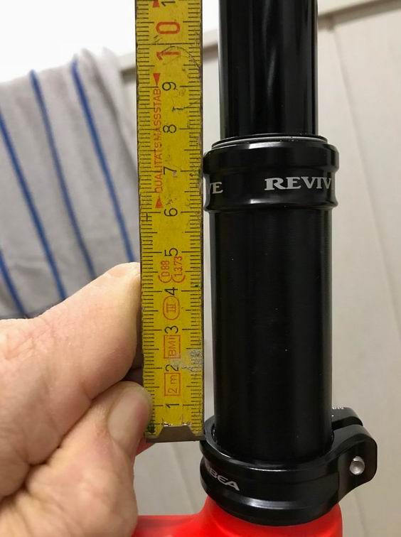

ich hab eine Frage zur richtigen Länge. Ich hab diese Woche mein Rallon M10 bekommen. Doch leider war fälschlicherweise anstelle der bestellten 160mm eine 125mm Revive eingebaut. Der Händler hat mir, nach meiner Reklamation, sofort angeboten die Stütze zu tauschen, falls sie zu kurz wäre.
Gestern hab ich dann endlich Zeit gefunden und die Sitzhöhe eingestellt und es hat sich bestätigt: eine 160mm ist das Mindeste..... ABER
Wie man auf den nachfolgenden Bildern erkennen kann, könnte ich rechnersich auch eine 185mm einbauen. Die würde wahrscheinlich dann komplett an der Klemmschelle anstehen.
Was meinen die Experten hier? Danke schon mal im Voraus!

Ja, wie du schon erkannt hast, wird es knapp. Aber wenn du nicht hypersensibel bzgl. der exakten Auszugshöhe bist, sollte das passen. Was du aber auf alle Fälle auch checken solltest, ist die maximal zur Verfügung stehende Einstecktiefe im Rahmen. Nützt ja alles nichts, wenn der das nicht hergibt.
