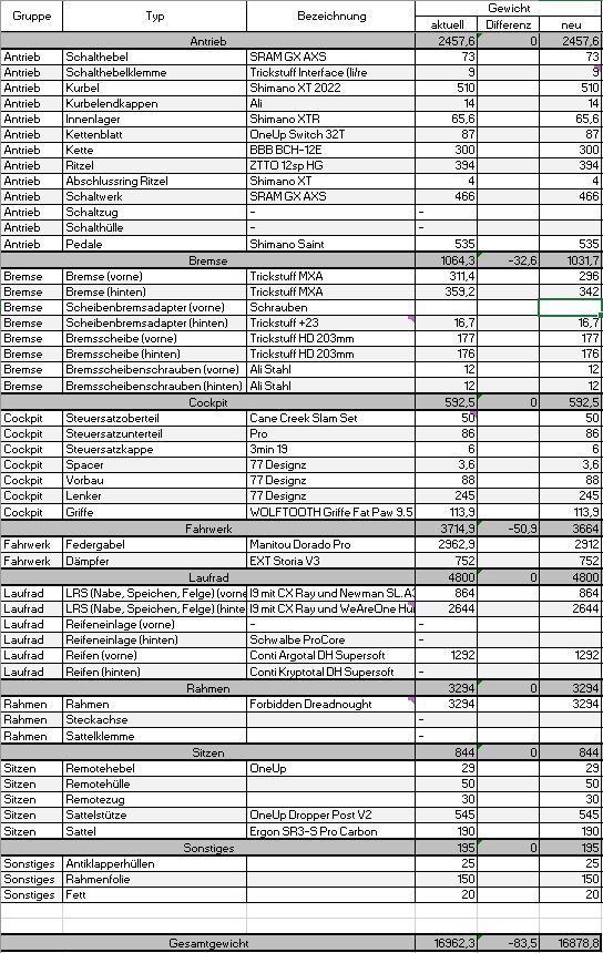

Teileliste und Gedanken dazu (Forbidden)
Folgende Teile werden verbaut:
Kette
Besonderheit beim Dreadnaught: Es passt nur eine Kette mit 134 Gliedern... Da wird die Luft schon dünn bei den Herstellern. Deswegen ist es eine Kette von BBB geworden.
Warum eine Doppelbrücke?
1. Ich wollte was anderes probieren und ich kenne das Feeling von meinem alten DH´ler.
2. Wollte ich schon immer die neue Dorado testen. Also war sie gesetzt.
Gleichzeitig habe ich dann alle Kammervolumen der Dorado vermessen, um mir die statischen Kraftverläufe zu berechnen. Das klappt ziemlich gut, nachdem ich es gestern Abend das erste Mal getestet habe. Mit der EXT Era habe ich das Gleiche gemacht.
Die Dorado wird mit 180mm gefahren und hat so die erforderliche Einbauhöhe, die Forbidden angibt.
Hinzu ist noch eine Offsetbrücke von Rulezman gekommen. Anders hätte ein Offset mit 47mm nicht geklappt.
Warum fahre ich einen Mix aus Alu/Carbonfelgen?
Das fing damit an, dass ich mir dieses Jahr gleich zwei Alu-Felgen am HR zerschossen habe. Also keine Lust auf Reperaturen mehr gehabt und mich nach vielen Recherchen für eine Carbonfelge am Hinterrad entschieden. Ich war neugierig darauf, wie es sich anfühlt. Die Kombi bin ich noch am Kavenz gefahren und ich war positiv überrascht!
Die Carbonfelge ist lebendiger. Sie speichert mehr Energie und gibt sie auch wieder besser frei. Das merke ich besonders, wenn ich in Kurven pushe. Da verformt sie sich etwas und gibt diese Energie wieder zurück und dadurch nehme ich gefühlt etwas mehr Speed mit bzw. es fühlt sich lebendiger an ohne, dass sie harsch oder unkomfortabel wird. Achso, ich rede hier von einer WeAreOne Felge (Union).
Alu blieb es vorne, da ich sie nicht kaputt bekommen habe und das LR relativ komfortabel ist!
Steuersatz
Eine etwas längere Leidensgeschichte war der Steuersatz. Nach viel Recherche ist es die Kombi aus CaneCreek Slam Set und einem Pro Reduziersteuersatz geworden. Sie bieten zusammen eine Einbauhöhe von insgesamt 4 mm. Weniger geht nicht und habe ich nicht gefunden. Alle anderen Alternativen fangen bei 6-8mm oder mehr an. Das kam für nicht in Frage, da ich den Stack nutzen will!
Reifen
Reifen sind DH-Karkassen. Da gehe ich keine Kompromisse mehr ein. Sie lassen sich angenehmer fahren und gehen nicht so schnell kaputt.
Cockpit
Cockpit von 77Designz, weil sie einfach leicht und dabei doch erstaunlich stabil sind. Ein Direct Mount wäre möglich, aber aktuell nicht geplant...
Gewicht
Das Gewicht liegt auf dem Niveau vom Kavenz. Das ist ein ziemlich guter Wert, wenn ich bedenke, dass eine Doppelbrücke und Full-DH Reifen verbaut sind. Da beschwere ich mich nicht. Achja... Der Rahmen ist auch größer geworden und mehr Kette.![Wink ;) ;)](/forum/styles/legacy/smilies/wink.gif)
Es sind sehr viele Parts vom Kavenz übernommen worden und ein paar "wenige" Teile ersetzt worden. Für mich passt das so.
Kette
Steuersatz
Reifen
Cockpit
Gewicht
