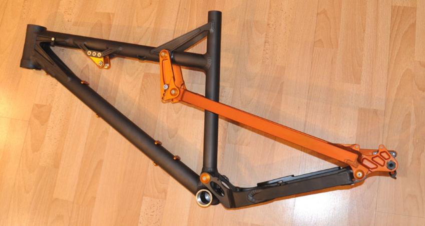

Für den Artur und Philipp schon mal vorab mit dem falschen Umlenker:
URL=http://fotos.mtb-news.de/p/907005]
[/URL]
Der titangraue Umlenker ist im Zulauf zum Austauschen.
Gruß Frank
achso: Grösse M, 1.5, verlängert für ccas, titanelox mit orange elox, URohr verstärkt, Zugführung Sattelstüzte, Iscg 3, 12mm dropout, extralove orange, dämpferbuchsen rs mz fox
wird aber erst mal mit 1.5 er Gabel aufgebaut und zum passenden Zeitpunkt auf ccas mit 2012 er Gabel geändert.
Dämpfer Vivid air 216, vorerst entweder Totem 2 step, coil oder Lyric solo air, die stehen alle parat, wird wohl die Lyric werden, weil die Front mit dem Ahead Steuersatz und der ccas verlängerung ja schon ordentlich hoch sein wird.
