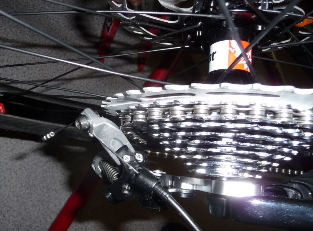

So, Rad ist fertig. Nur die Schaltung will noch nicht so richtig. Schaltet problemlos auf auf 42er und runter, jedoch bleibt der Arm beim runterschalten vom 3 auf das 4 Ritzel an der springenden Kette hängen. Habe mal 2 Bilder gemacht, vielleicht hatte jemand das gleiche Problem oder eine zündende Idee. B-Schraube habe ich ohne Sicherung bis auf 1-2 Gewindegänge reingedreht.
Würde so auf die schnelle mal sagen das die kette zu kurz ist
Wie stellt ihr denn die genaue Kettenlänge bei 1fach ein? Idealerweise sollte doch ein Austausch des KB mit +/- 2 Zähnen machbar sein ohne dass man dabei auch direkt die Kette wechseln muss, oder?
@Symion: Welches Schaltwerk hast du? Kannst du noch zwei Fotos von der Seite mit der Kette auf dem 42er und dem 11er machen?
Sofern die Kettenlänge stimmt (s. Post von tomtom1986), sehe ich 3 mögliche Lösungen:
  1. Die B-Schraube so verstellen, dass das Schaltwerk am Ritzel (+Kette) vorbeikommt und du trotzdem vernünftig schalten kannst.
  2. Das Schaltwerk an dieser Stelle mit der Feile bearbeiten.
  3. 1. + 2. kombiniert.
Ich hatte ein ähnliches Problem auf dem 2. Ritzel. Da war aber die Kette zu kurz und entsprechend konnte ich auch die B-Schraube nicht weit genug reindrehen. U.U. brauchst du eine längere B-Schraube (M4x30 aus dem Baumarkt).
Für die Kettenlänge habe ich zuerst die B-Schraube richtig eingestellt. Dann habe ich auf folgende "Kriterien" geachtet. Wenn die Kette auf dem 11er Ritzel liegt, zeigt das Schaltwerk fast horizontal nach hinten. Wenn die Kette auf 42er liegt, hat das Schaltwerk genug Spielraum, dass der Hinterbau vollständig einfedern kann.
Hat das Schaltwerk eine Kapazität von 35 Zähnen, dann sollte ein KB mit +/-2 Zähnen ohne Änderung der Kettenlänge problemlos passen. Das Schaltwerk muss u.U. nur von Anfang an sehr genau eingestellt sein.

@Symion
Ich habe das gleiche Bike und die gleiche Schaltung und bei mir funktioniert das Ganze bisher perfekt. Also denke ich, daß es eigentlich nur an der Kettenlänge liegen kann.
Ich habe das Plastikteil unter der B-Shraube entfernt und musste keine längere verbauen. Feilen musste ich auch nix. Ich könnte heute Abend mal die Glieder der Kette zählen...
