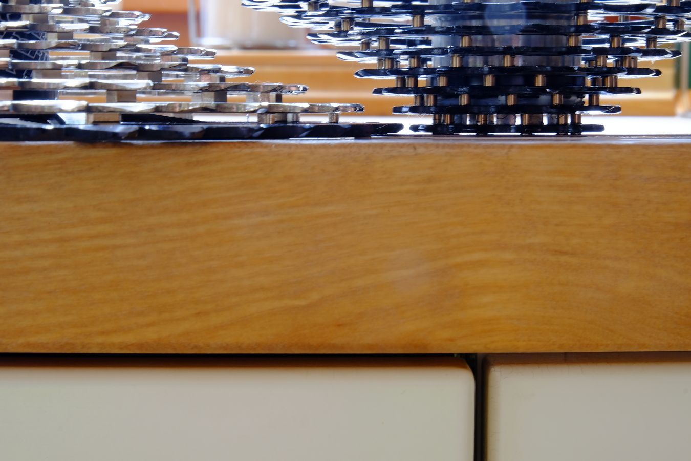

vor dem Umbau: SRAM 10-42 Kassette, XT GS Schaltwerk, beides 1500km, Kette neu, wird im Turnus gewechselt, Anschläge eingestellt, obere Leitrolle 5mm Abstand zum 42er Blatt. Funktion = besser geht nicht.
nach dem Umbau: Gabaruk 10-46 neu, Rest identisch, s. o., jedoch Funktion nicht gegeben.
Schaltwerk auf kleines Ritzel eingestellt, dann Ritzel für Ritzel hochschalten und man kann sehen, dass mit jedem Schaltvorgang das betreffende Ritzel aus der Kettenmitte zum Rand Richtung Lasche hin wandert, bis spätestens ab dem 5. Ritzel die Kette auf den Zahnkranz aufläuft. Umgekehrt genau das gleiche. Schaltwerk auf großes Ritzel eingestellt, dann Ritzel für Ritzel runterschalten und man kann sehen, dass mit jedem Schaltvorgang das betreffende Ritzel aus der Kettenmitte zum Rand hin wandert, bis spätestens ab dem 5. Ritzel die Kette auf den Zahnkranz aufläuft.
Das sieht für mich so aus, als wenn die Ritzelabstände der Garbarukkassette wenige Zehntel zu groß sind.
Rückbau auf SRAM und alles wieder paletti.
Beide Kassetten auf einen Tisch gelegt und innen gemessen (beide Kassetten neu):
Gabaruk = 41,9mm
SRAM = 40,9
Nochmal einzelne Zahnkränze gemessen. SRAM per se kleinerer Abstand als Garbaruk. So ganz genau geht das allerdings nicht, muss ich mich noch mit beschäftigen.
Hier nochmal Fotos dazu
kassette-3-jpg.707921
