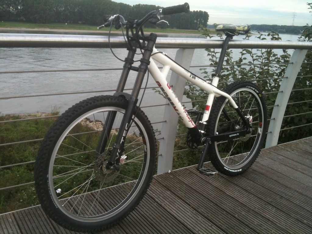

mal ein aktuelles bild von meinem racker
Schönes Bike STIMP aber der vorbau ist UGLY gabel wiederum top
ich selber fahr das fdt klassisch singlespeed 24er LRS und 110mm DJ 2003
nen FDT mit doppelbrücke habe ich noch nie gesehen würde gernmal nen pic sehen

joa, der vorbau ist nu nicht gerade der hit aber er funzt. ein spank timer wär ganz schön weil er keine ecken und kanten hat.
