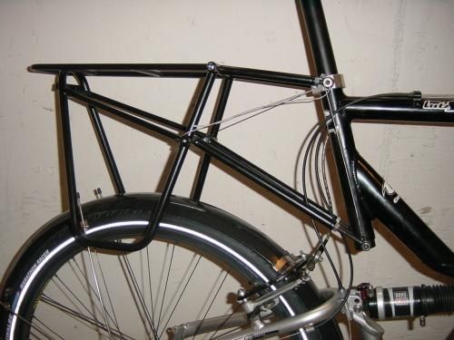

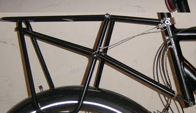

Ich hab mir an mein Canyon Fully einen Tubus Varo Hinterradträger gebaut. Die Kombiaufnahme für Sattelstützenklemmung und Gepäckträger hab ich aus dem Klotz Alu gebaut.
Bessere Bilder gibt es hier oder hier oder hier
Hier sind die Bilder nochmal

ich habe mir den "Old Man Mountain" Gepäckträger angeschafft. Ist so ähnlich aufgebaut wie der von RedOrbiter. Wird in Californien hergestellt und in Europa in der Schweiz und in Holand vertrieben. www.oldmanmountain.com
Mit einer Packrolle fährt man jeden Alpencross ohne Rückenprobleme. Ich sehe keine Nachteile. Zum Trager gibt es eien Steckachse. So ist der T5räger in 5 Min. montiert oder auch wieder abgeschraubt. Ist ne absolut stabile Angelegenheit. Ideal für (fast) alle Fullys.
