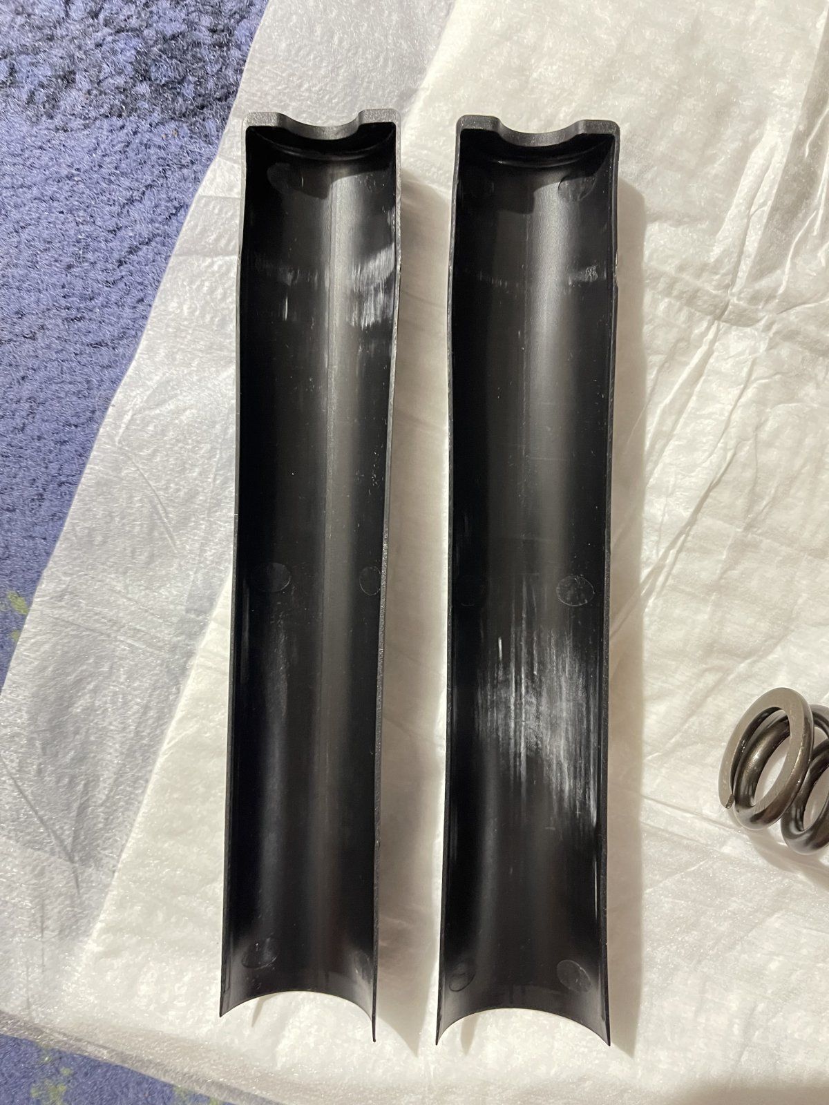

Was würde denn eigentlich dagegen sprechen die Smashpot Einheit in einer 38 ohne Schrumpfschlauch zu nutzen?
Eigentlich nur Geräusche/Klappern oder? Kratzer sind ja egal, da die Luftfeder in der Hülse läuft.
Abrieb
1x gefahren im Park
