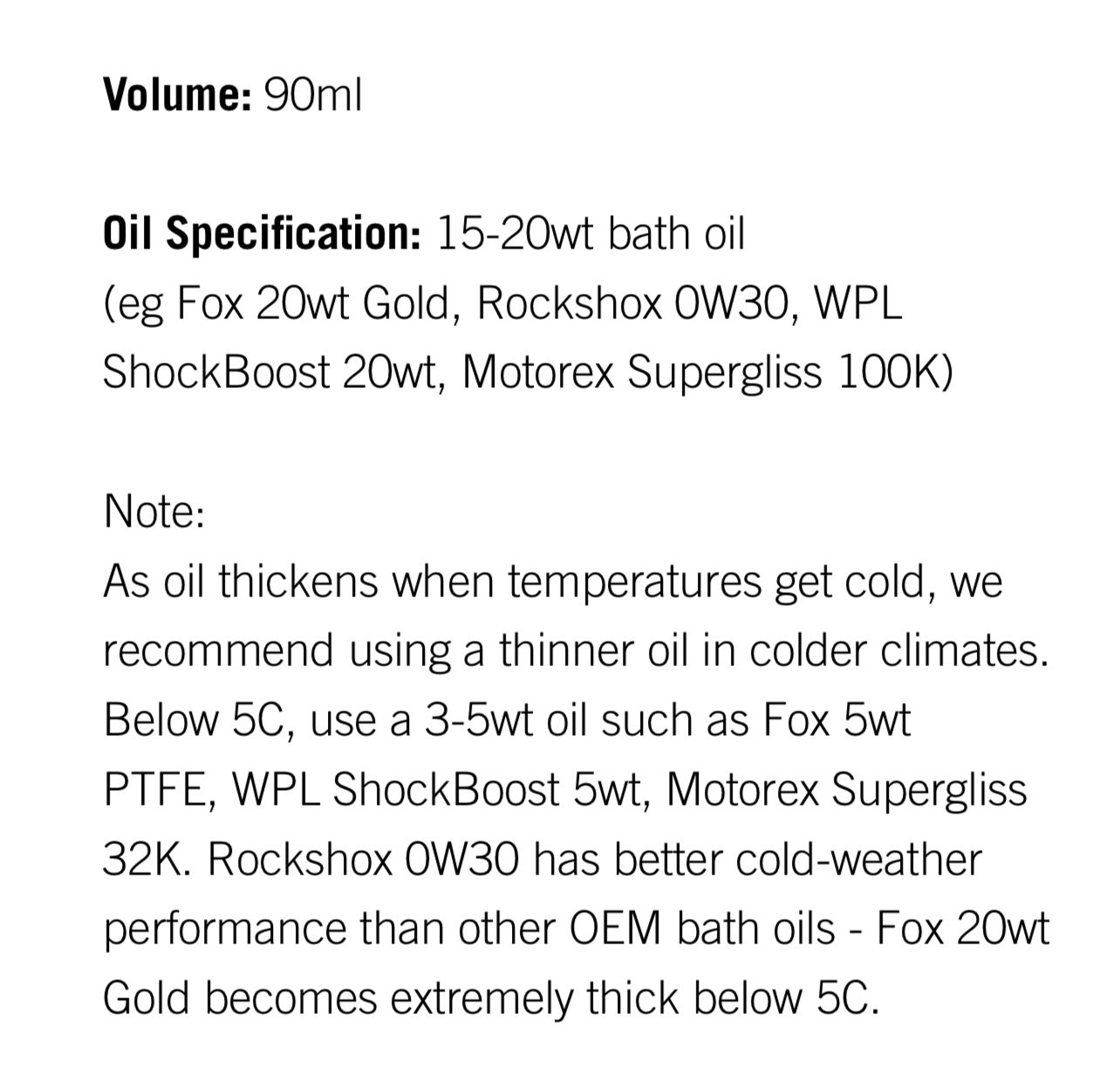

Aus der Anleitung:
Oil Specification: 15-20wt bath oil
(eg Fox 20wt Gold, Rockshox 0W30, WPL ShockBoost 20wt, Motorex Supergliss 100K)
