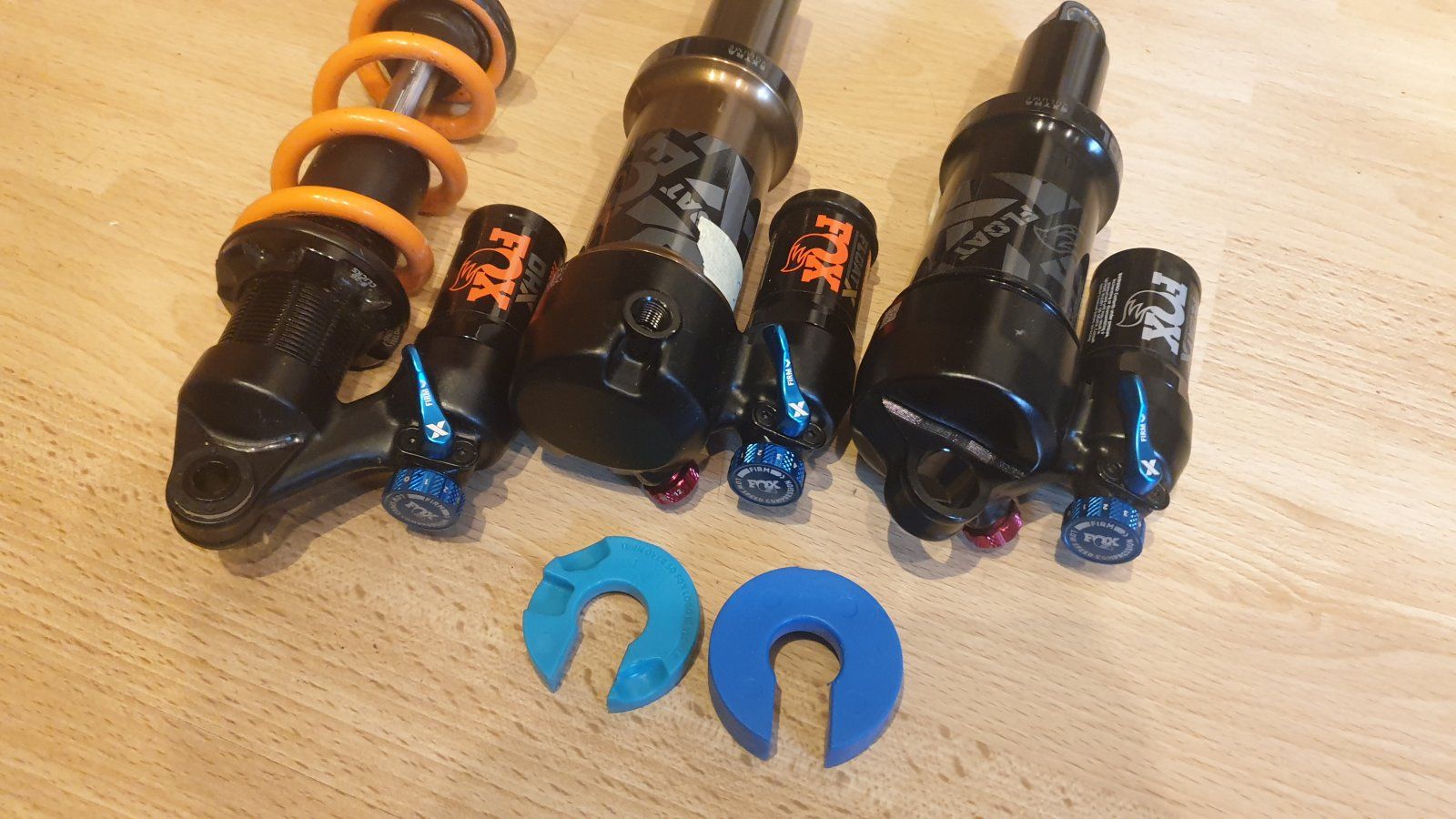

Ich meinte die NegativLUFTkammer.
Die wird doch einfach mittels eines dicken Gummiringes auf dem Body verändert. Irgendwo hab ich mal Bilder gesehen?
Habe auch schon einen so angepassten Dämpfer auf dem OP- Tisch gehabt.
Okay, hab jetzt nochmals einen FloatX in and. Länge gekauft und reingeschaut, aber der Negativspacer-Gummiring scheint wohl in den Aftermarket Dämpfern nicht vorhanden zu sein, nur bei Bedarf dann in den OEM Dämpfern (vielleicht)
Ich habe die Dinger in der Tat auch nur bei OEM Dämpfer gesehen, beim neuen FloatX habe ich auch keinen gefunden.
Aber mal nüchtern nachgedacht.
Ein und der gleiche Dämpfer kann per Spacer bis fast 1cm im Hub veringert werden, die Positvluftkammer wird mit Spacern verkleinert, damit eine vernünftige Endprogression entsteht.
Dem gegenüber wäre die Negativkammer aber unverändert?
Beim FloatX ist mir aufgefallen, dass die beiden Stützringe vor und hinter der Luftkolbendichtung nicht mehr wie gehabt gleich dick sind- sondern unterschiedliche Stärken haben.
Sobald man die vertauscht einbaut, verändert man die Lage des Druckausgleiches zwischen den Luftkammern.
Ob das so gewollt ist weiß ich nicht, offizielle Infos stehen für die 2022er Modelle noch aus.
Passen die "alten" Volume Spacer vom DPX auch in den neuen X?
Genau kann ich es dir nicht sagen, ich denke aber nicht.
Der FloatX ist komplett anders als der DPX:
Er hat neben einem dickeren Body (könnte jetzt ein 2- Rohrsystem sein?) auch eine dickere innere Kolbenstange.
Die Spacer gibt es jetzt in kleineren Schritten, damit man noch individueller anpassen kann.
Auch der Luftkolben ist größer geworden, man braucht jetzt deutlich weniger Druck.
Zudem hat er einen Endbumper, also so ein Elastomer wie der X2.
Man gleitet quasi unbemerkt in die Endprogression, ohne spürbares Anschlagen
Mein erster Eindruck war, dass man den FloatX nicht mehr so akribisch über die Volumenspacer abstimmen muss.
Dei Einsteller decken einen sehr großen Einstellbereich sinnvoll ab.

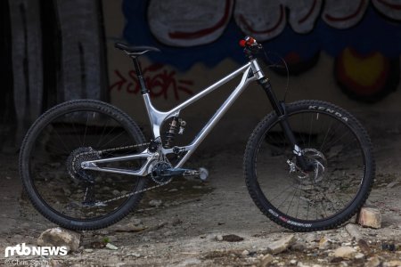

Hm lieber so, oder mit ner Era. An jedem Cube ist Fox dactory, an einem actofive darf es ruhig exklusiver zugehen wenn wir beim wünschen sind
  • 2570653-gy52wbaof8ja-foto_chris_spath_actofive_p_train_cnc_1806273-original.jpg
759 Euro für den "günstigen" Einstiegsdämpfer...puh, was kostet der normale, 820?
