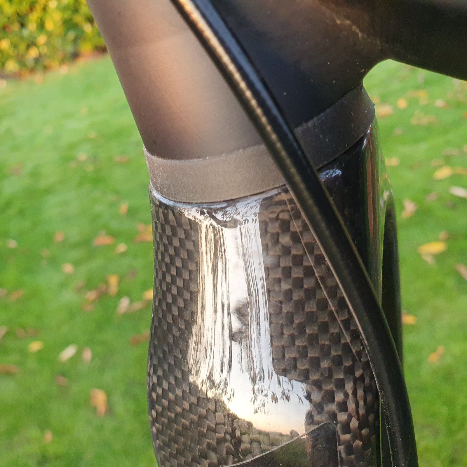

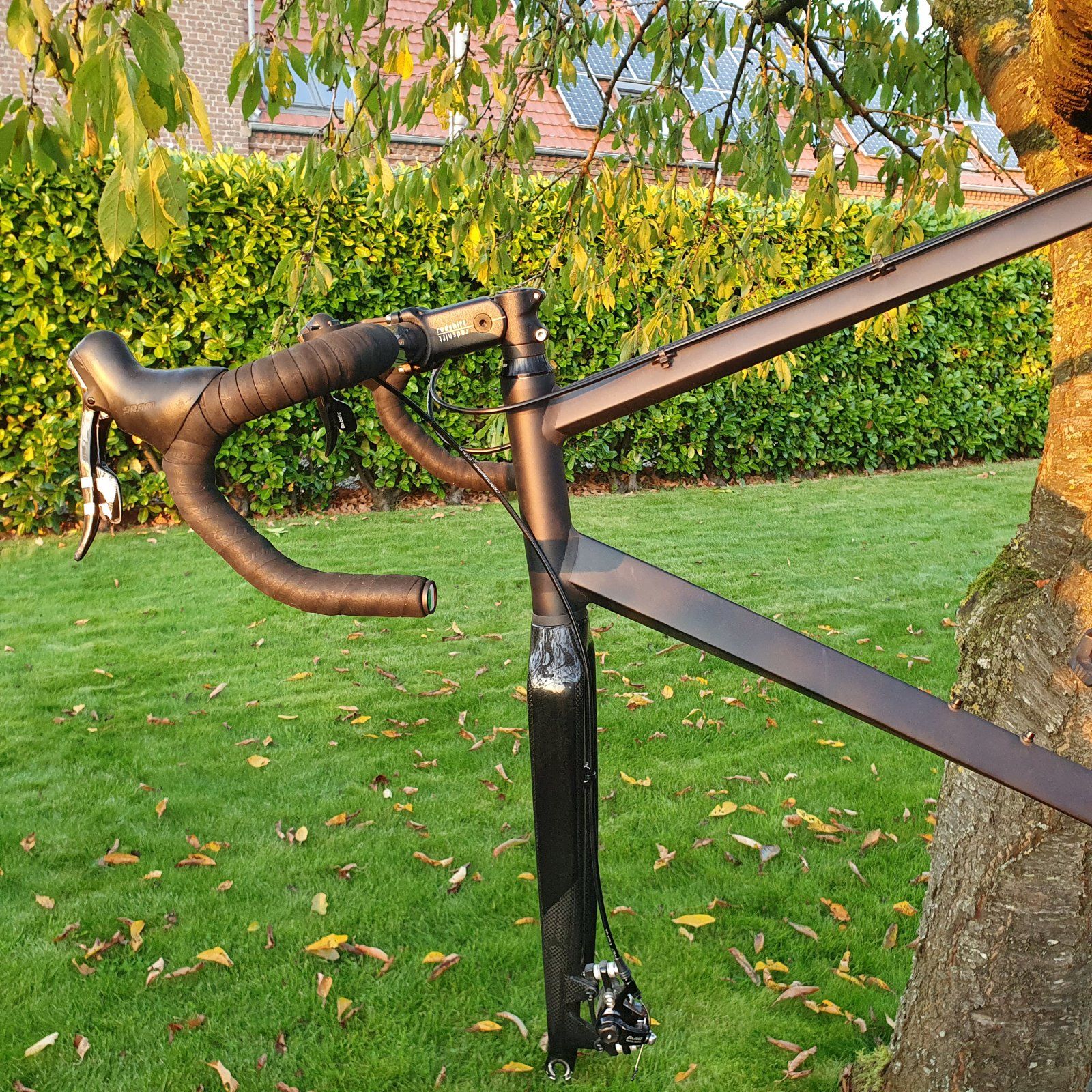

die frage ist, ob ich die gabel noch matt schwarz lackieren lassen soll
der pragmatiker in mir sagt, egal
Geht doch so (halbwegs). Unbedingt erstmal aufbauen und auf tolles Fahrgefühl oder was auch immer hin optimieren. Wenn am Ende alles passt, kannst Du Dir überlegen, ob und wieviel Energie/Kohle in Optik investieren willst.
Dann kannst Du auch Rahmen, Gabel, Abauteile (und anderes) in Wunschfarbe mitlackieren lassen. ;)
Wenn Du die Gabel mattschwarz lackieren ließest, hätte sie wahrscheinlich eine andere Oberfläche als der Rahmen.
ja eben
das ding ist zum rumfahren (ballerrunde mittagspäuschen) gedacht, da sieht der ästhet die gabel ja nicht
wie siehts mit anschleifen, selber spraydose mit 2k-Lack aus? gibt doch jetzt diese neueren spray sachen
bestimmt besser als da was folie drauf zu bappen, wie aktuell

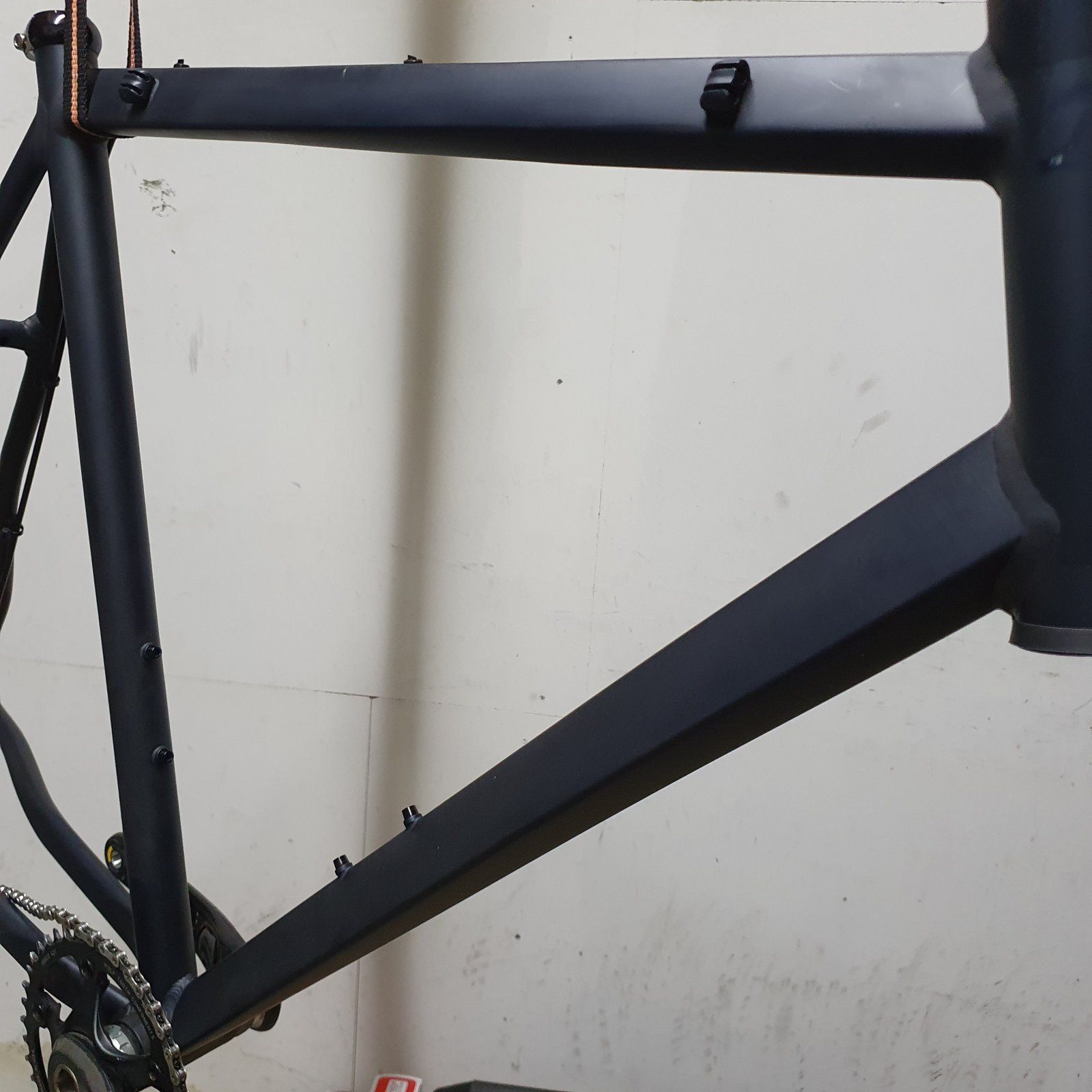

aktuell nur paar teile abbauen und sauber machen. der rahmen war schon geil für die damalige zeit, und leicht, für alu.
habe 1600g für den 62er rahmen im kopf. rein passen mehr als 45 mm reifen. das oberrohr des grauen lieblings-crosser war noch ergonomischer, trotz gleicher rohrform

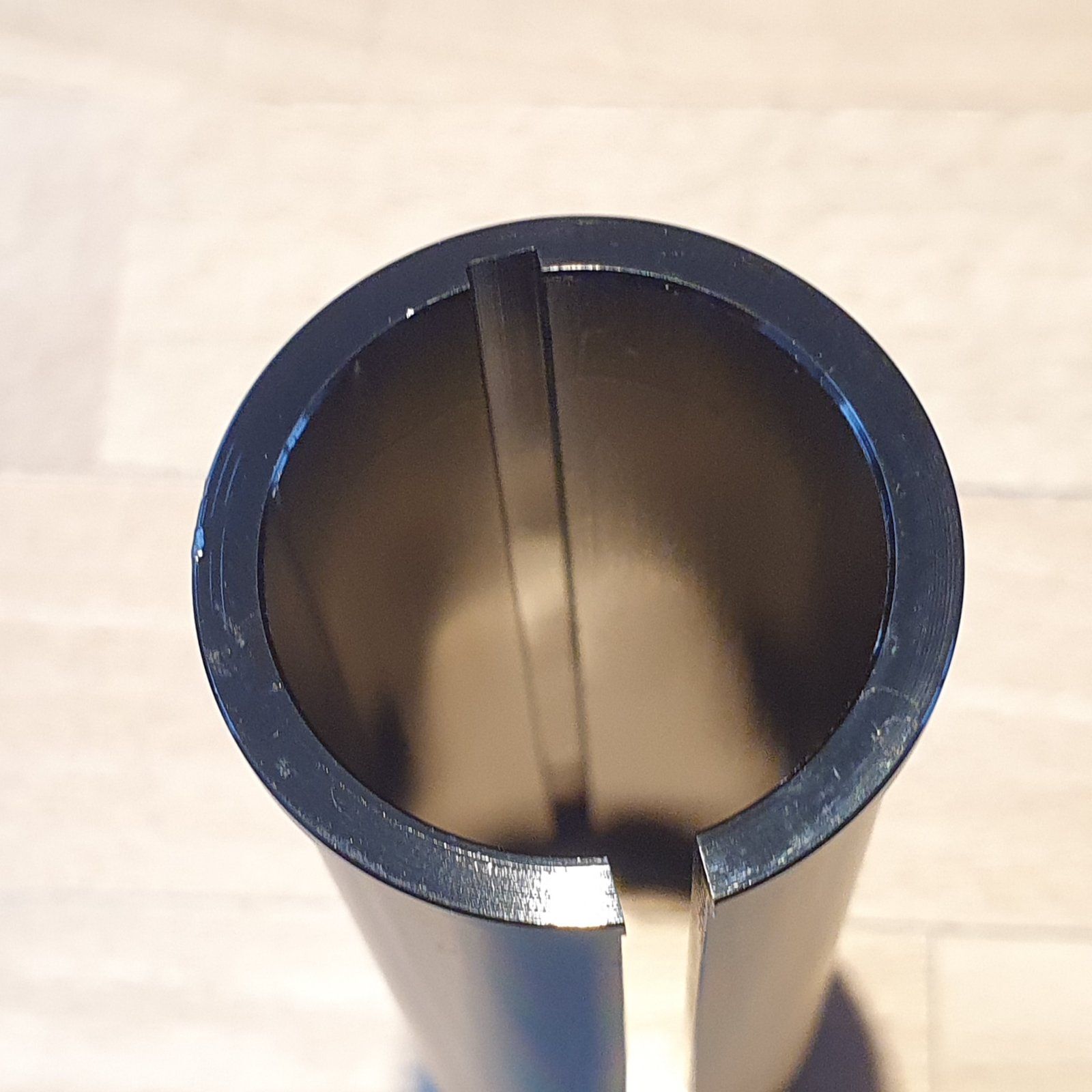

Ich habe bisher nur einmal eine Reduzierhülse mit einer Alustütze verbaut. Bei mir hieß es Schlitz auf Schlitz.
Hat anstandslos funktioniert.
das carbon ist sicherlich empfindlicher.
also, grate habe ich nicht entdeckt, sauber verarbeitet.
und passt gut drauf. ist auch aus alu, deswegen im sitzrohr nicht fetten (das ist sowieso 2k auslackiert)
aber gibt es nicht längere hülsen? bei b24 und bc nix
ich denke, seitlich ist hier besser, auch wenn das konträr zu dem zitierten artikel oben von zedler ist. die kräfte wirken hauptsächlich längs
was meint ihr?
übrigens glaube ich bei dem auszug nicht besonders an viel flex, aber man soll ja nix unversucht lassen. zumindest kann ich mich wahrscheinlich einfach aus dem lauf drauf knallen, ohne das was bricht ;-)
aber beim thema sattelstütze habe ich schon gebrochene gesehen
bin mir ziemlich sicher, dass die empfehlung schlitz auf schlitz in diesem fall nicht ok ist
brechen beim fahren oder draufspringen, nicht so lustig, arterie hinterbein und so
