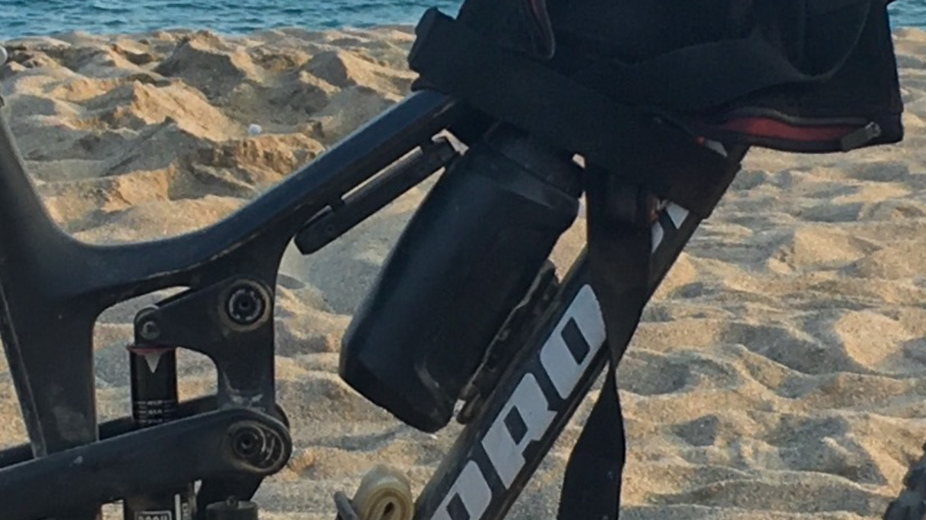

Hallo zusammen, kann mir einer sagen welche fidlock Flasche maximal in den L-Rahmen des neuen tyee passt?
Passt dann auch noch ein Tool an den dafür vorgesehen Halter?
Herzlichen Dank vorab!
