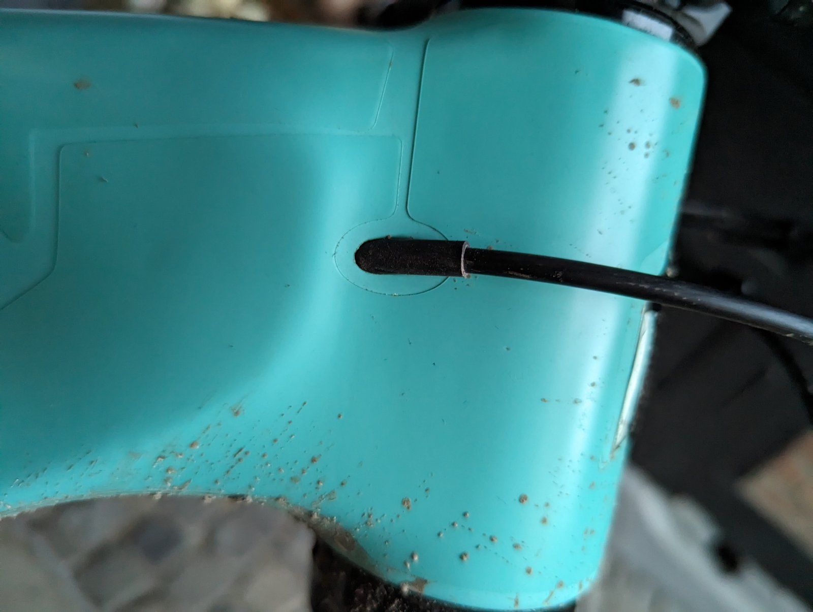

Wie habt ihr das mit den total hässlichen Kabeleinführung/ Lärmschutz (Gummihülle und Plastik Clip) am Steuerrohr gemacht?
Habe sie schließlich einfach abgemacht und es hat akustisch nix verändert.
Selbst wenn man die Fixierung der Gummiteile mit kleinen Kabelbindern erhöht, verschieben sie sich früher oder später wieder, bei mir v.a. die Hülle des Droppers.
Sieht jetzt wieder clean aus.
Edit: an der linken Kettenstrebe hingegen halten die Dinger interessanterweise, da habe ich sie gelassen. Am Eingang der Bremsleitung in die KS (vom Tretlager kommend) können sich Risse bilden, vielleicht wirkt das auch etwas präventiv (?).

Hab mir Silikon Schrumpfschlauch besorgt und den anstelle der Tüllen um die Leitungen gemacht. Verrutscht nicht, sieht besser aus wie die Tüllen und ist leise. Kann morgen gerne mal ein Foto reinstellen wie das aussieht.
Der Schrumpfschlauch geht ca. 5cm mit in den Rahmen.
Ist ein Silikon-Schrumpfschlauch 6mm Durchmesser. Passt für alle drei Leitungen.
Also ich habe mal die Variante nachgemacht. Ergebnis: Top! Habe mir 1m Schrumpfschlauch im Baumarkt besorgt und die komplette länge im Rahmen + 1cm "eingeschrumpft". Kein Klappern mehr und die Leitungshalter sind auch weg. Danke!:bier:
Bei meinem war gar nichts um die Leitungen. Ich wollte eigentlich erst diese Schaumstoffüberzüge verbauen, aber die bekommt man nicht mit in den Rahmen geschoben (Einlässe zu klein) und da die Leitungen in einzelnen Rohren geführt werden, kann man da auch nichts über den Steuersatz einfädeln. Die Lösung mit dem Schrumpfschlauch sieht auch einfach super clean aus, ohne diese Leitungshalter 👍🏻
