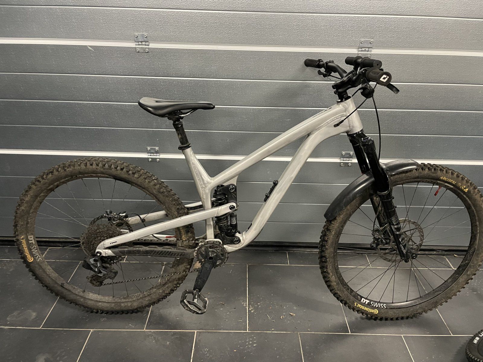

seit dem Werksverkauf im Juli nenne ich ein 5er Tyee 29 AL in raw mein Eigen. Ich spiele mit dem Gedangen die Decals zu entfernen. Nachdem ich mit Raw-Rahmen keine Erfahrungen hab, wollte ich mal in die Runde fragen ob nach so "langer" Zeit die Gefahr besteht, dass sich der Rahmen drum herum verfärbt bzw. verändert haben könnte, sodass nach dem Enfernen ein Farbunterschied zu sehen ist.
Danke und GRuß
Gekauft in 12/2022 - decals entfernt im September 2023. Alles Problemlos ohne Farbunterschiede!
